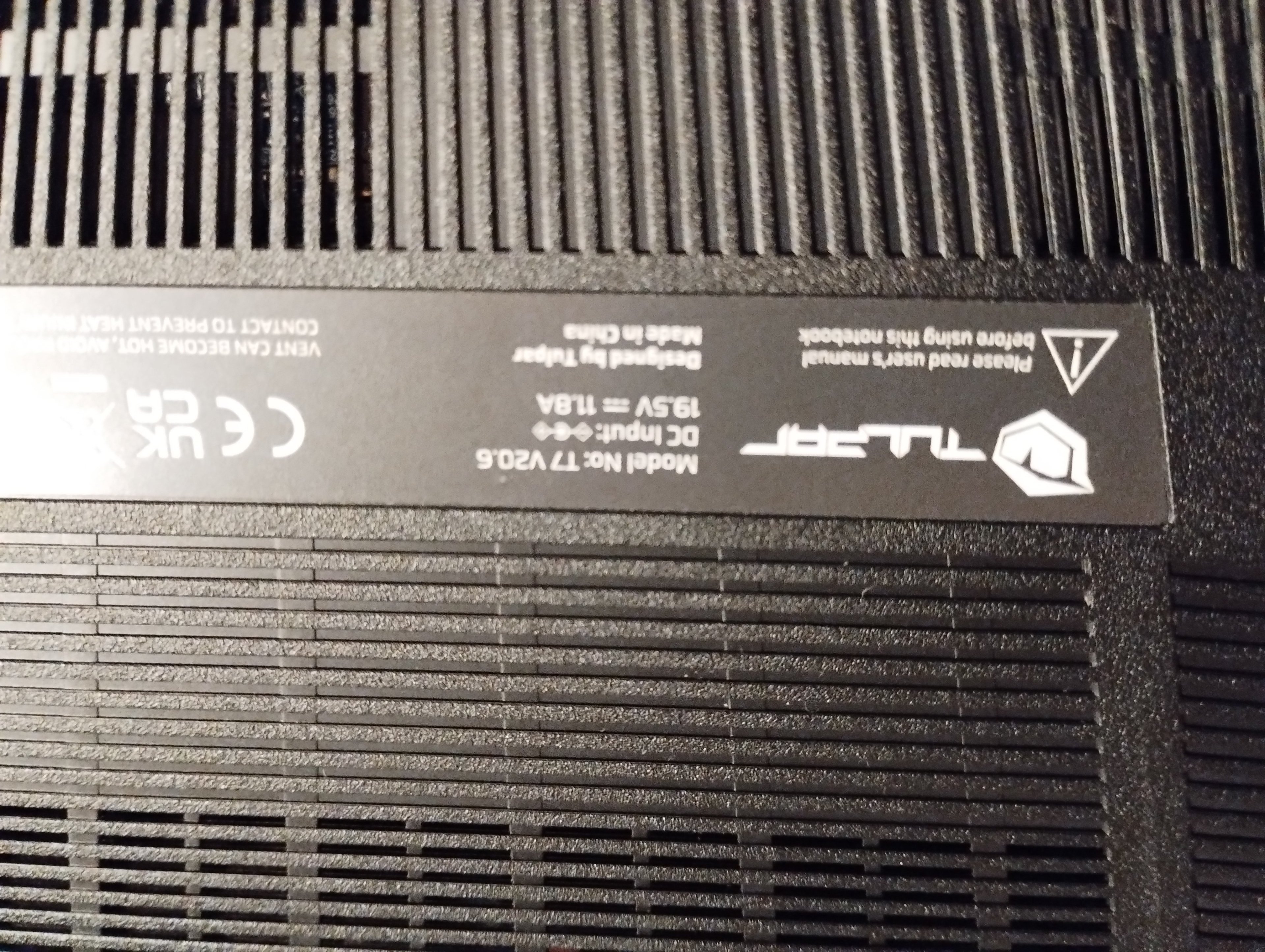

Hi Leute,
ich habe auf Reisen mein Netzteil vergessen und muss mir ein neues bestellen.
Auf dem Foto seht ihr die Geräte Spezifikation.
Diese beiden Netzteile habe ich gefunden. Das Netzteil für 100€ ist zum Glück verfügbar.
Passt das auch?
https://www.ipc-computer.de/tulpar/t-serie/t7-v20.6/
Gibt es vielleicht auch noch eine günstigere Alternative oder passen Netzteile nicht wenn nicht extra aufgeführt ist das es genau für dieses Laptop konzipiert wurde?
hey, ich habe damals den Support von tulpar angeschrieben und die haben mir ein neues Netzteil zugesandt. War auf jeden Fall (weit) unter 100 Euro.
Musst schauen ob die auch dahin senden wo du auf Reise bist und ob du das empfangen kannst. Ggf. an eine Packstation senden lassen
Das hat mit Tulpar nichts zu tun.
Spannung lt. Gerät 19,5V mit 11,8A Strom, also ca. 20 x 12 sind dann an die 240W (genau 230W).
Jedes Netzteil mit diesen Eckdaten und dem passenden Stecker passt dann.
Bei Amazon findet man drölfzig passende Netzteile, die starten bei knapp 60 Euro.
Die Leistung kann auch höher liegen, die Spannung darf die 20V nicht überschreiten.
Falls die Spannung draunter liegt, kann das Gerät einfach nicht funktionieren.
Natürlich kann man auch versuchen ein originales NT zu besorgen.
Reaktionen: Mhalekith
Das Netzteil hat einen DC 5,5 mm x 2,5 mm Stecker. Die Netzteile mit den gleichen Specs haben leider nicht den passenden Stecker.
Bleibt wohl doch nur das original.
