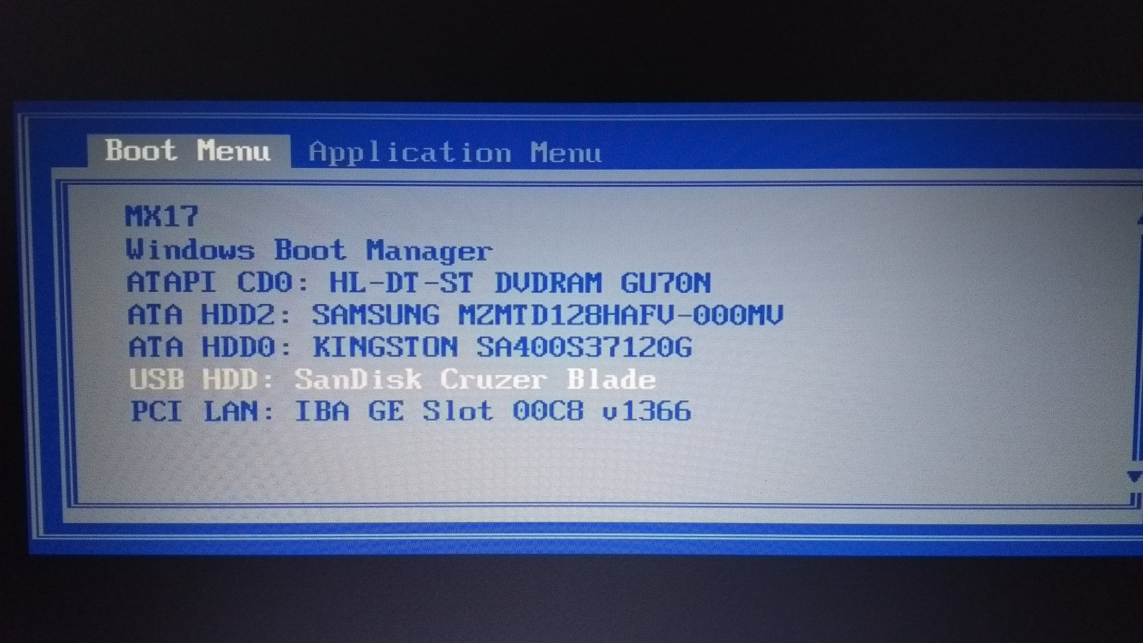

Beim Hochfahren des Notebooks (TP X220) wird der Stick erkannt, allerdings wird nach Auswahl im folgenden Fenster nach kurzem Blackscreen wieder nur dieses Fenster angezeigt:
Es "geistert" zudem auch noch eine Majaro Installation herum. (Also auf der einen HD ist MX17, auf der anderen ein WIN/Manjaro-Dualboot, falls ich mich recht erinnere und diese Fenster recht interpretiere.)

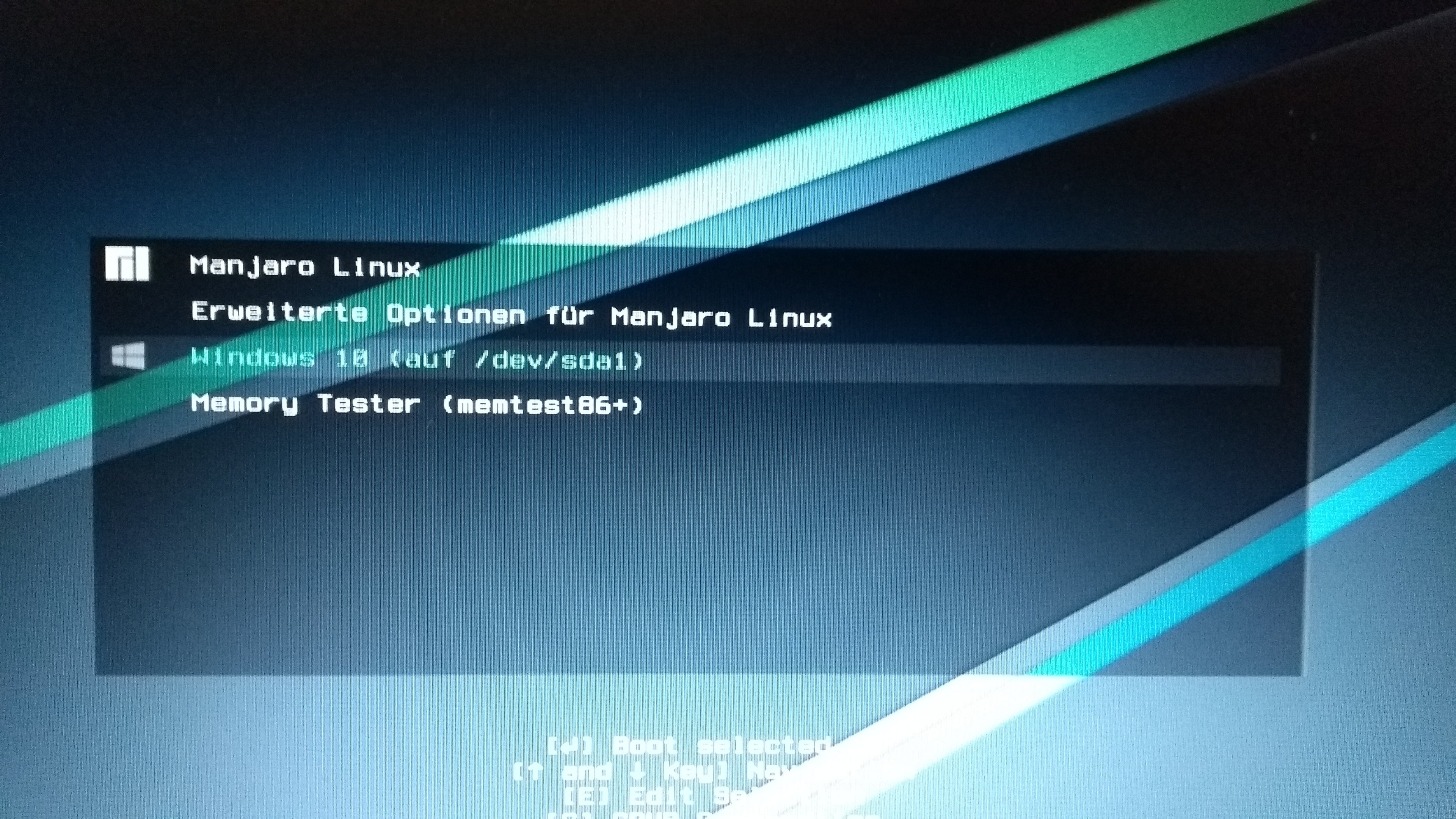

Beim Booten wähle ich normal die Kingston HD aus, dann erscheint:
Hier wähle ich dann WIN10, was dann auch funktioniert.

Ich gehe eher davon aus, daß entweder secure boot oder aber eine falsche Einrichtung des USB-Sticks (z.B. kein UEFI-Boot) Der Grund für Dein Problem ist.
Bevor du irgendwelche Partitionen löschst, passe ggf. die Bootorder an. Also z.B. den Windows Bootmanager nach vorne. Das kannst im BIOS machen oder im NVRAM des Boards. Siehe:
https://wiki.ubuntuusers.de/efibootmgr/
Damit kannst auch überflüssige Einträge löschen.
Ansonsten den Tipps des Kollegen folgen!
