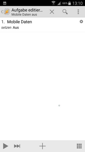

ich möchte in eienem bestimmten Zeitraum den mobilen Datenverkehr unterbinden. Habe ein Zeitprofil von... bis ... erstellt und die Einstellung des Screenshots gewählt. Es tut sich nichts.

Sind in Tasker nicht die Dinge, die ohne Root nicht funktionieren, rot markiert und eh nicht auswählbar?
Normal schon, aber bei mir sagt er bei Mobile Daten z.b. " Mobile Daten ist nicht in Android 5.0+ verfügbar"

Du kannst jetzt das ganze auch erstmal mit Bluetooth oder Wlan oder so testen um sicherzugehen das der Task funktioniert. Vorher würde ich aber mal in dem Bild das du gepostet hast unten Links auf den Run Pfeil drücken, damit wird einmal der Task durchlaufen, wenn es damit nicht geht dann unterstütz dein Handy das leider nicht.

Mal auf den Pfeil geklickt und probiert was er dann macht ?
Internet aus aber erreichbar sprich Mobilfunknetz soll trotzdem bleiben nehm ich mal an oder ?
Passiert nichts.
