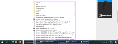

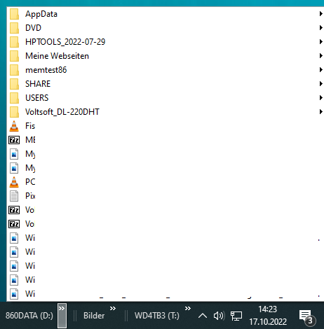

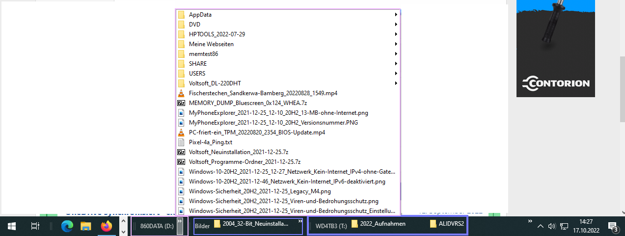

Ich mach' nochmal den Versuch mit Symbolleisten (auf der Taskleiste):
Ich habe hier z. B. die Laufwerke D und T, und den "Bilder"-Ordner als Symbolleiste angelegt. Wenn man die nach links zieht, sind rechts davon die Unterordner Dateien zu sehen. Durch den Doppelpfeil lässt sich die Ansicht erweitern.
Windows-10-21H2_Taskleiste_Symbolleisten_2.png Windows-10-21H2_Taskleiste_Symbolleisten_3.png
Hast du's so?

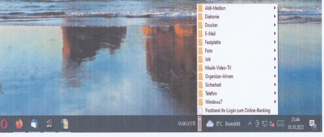

Anbei mal eine Aufnahme der Symbolleiste, unten rechts die Taskleiste wie ich sie meine. Dort sind, wie in einem Ordner, der ebenso auch auf dem Desktop sein kann, die Ordner oder Programme auf die ich zügig zugreifen möchte. Soweit so gut, es ist aber immer noch etwas grundsätzlich falsch, da hast du durchaus recht. Eine Word-Datei unter J:\ abgespeichert wird nicht automatisch in dieser Taskleiste abgespeichert. Am besten ich lösche alles was mit dem Stichwort Taskleiste zu tun hat und versuche mein Glück grundsätzlich nach einer Anleitung neu.
@Karl Toffel
Wenn der Ordner wo das Word abspeichert nicht der Ordner ist der da in der "Taskleiste" angezeigt wird ist ist das auch voellig ok so.
Wohin speichert Word/Excel und der Krams der da in der "Taskleiste" erscheinen soll?
Und dran denken. Das da in der "Taskleiste" sind wohl Ordner. Also muss man den Ordner dann anklicken was dann wohl vermutlich den Explorer oeffen wird.
Reaktionen: Maviapril2
Bemerkung dazu: diese Dreiecke erlauben diese Ordner live aufzuklappen um sich ggf. auch weiter zur Zieldatei zu hangeln - damit muss nicht unbedingt der Explorer bemüht werden.
Jedenfalls sieht das Bild genau so normal aus wie ich es erwarten würde.
Klar könnte man dringende Dateien direkt in diesen Oberordner speichern (aber dann sehe ich Unordnung voraus…)
→ Soll ich ehrlich sein wird mit dem falschen Mittel ein eher einfache Ziel zu erreichen versucht.
In solchen Symbolleisten, die wie Aufklappmenüs arbeiten, positioniere ich niemals meinen ganzen Dokumentenvorrat. Ein Link zum Dokumenten-Oberordner, ggf. wenige weitere Bestimmte darunter, und dann muss der schnellere, weil auch übersichtlichere, Explorer ran um zur Datei zu gelangen.
OK; insoweit ertappt - einige spezielle Dokumente & Mappen liegen schon direkt in meinen »Hilfs-Menüs«, aber eben auch nur sehr wenige.
