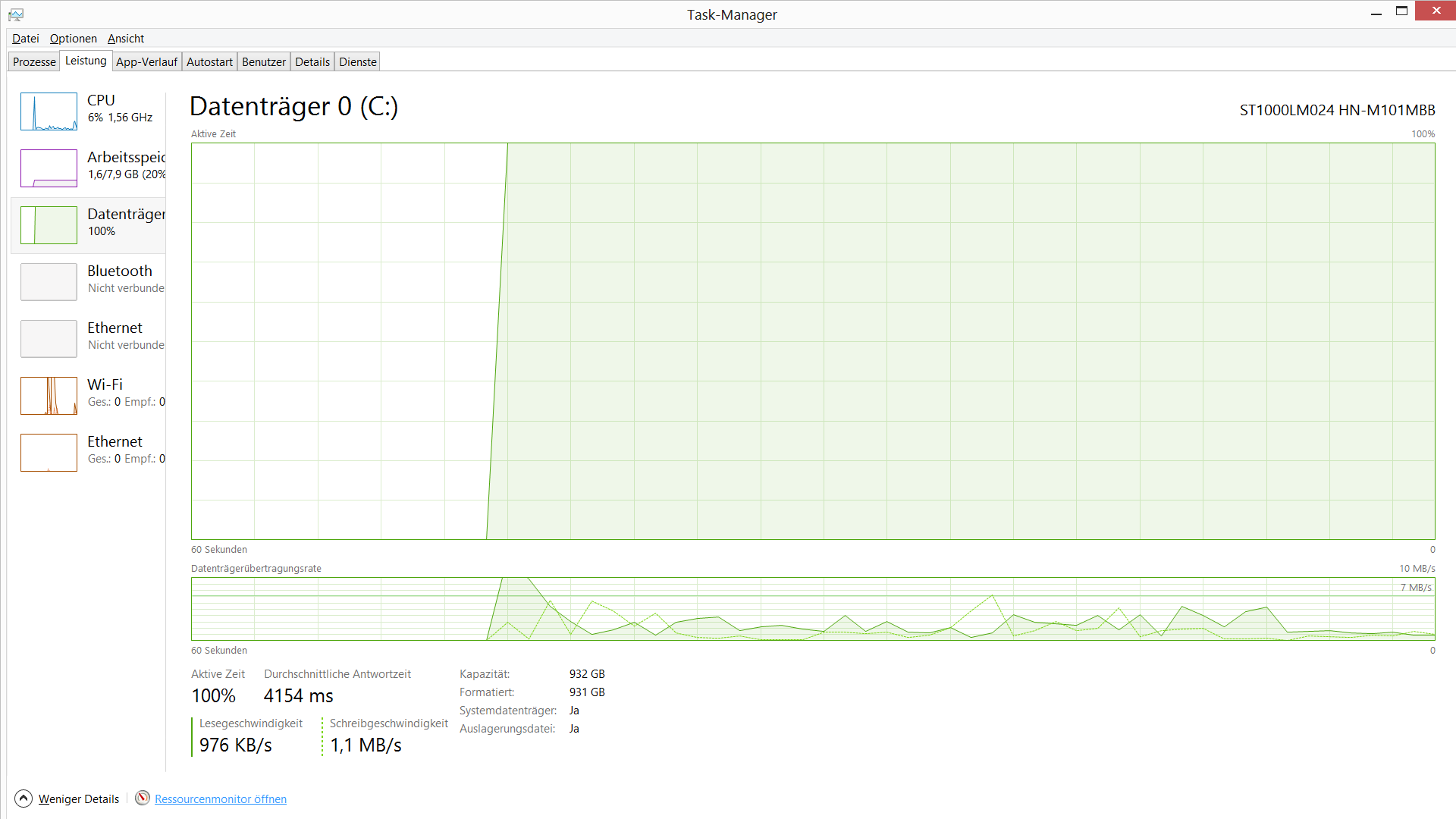

Tagchen, ich habe das Problem das mit der Taskmanager irgendwie nicht alles anzeigt. Wenn ich z.B 100 % HDD-Auslastung habe aber die Programme nach Auslastung sortiere und die Werte zusammen rechne komme ich auf ~ 0,5 Mb/s . Das ist aber nicht 100 % da manchmal einige Prozesse 4-5 Mb/s nehmen und die Auslastung nicht bei 100 % liegt.
Eine Funktion wie "Prozesse aller Benutzer anzeigen" habe ich auch irgendwie nicht gefunden. Gibt es da einen Trick ??

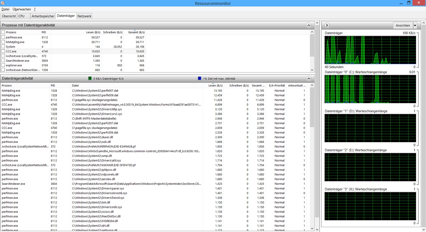

Entweder auf Win8 umsteigen oder wie oben schon beschrieben den ProcessExplorer verwenden :)
Man sieht das alles am besten im Ressourcenmonitor.

Ich habe mal einen Screenshot gemacht wie es im Moment ist.

Welche Auslastung meinst du? Ein Prozess, der die Festplatte vollständig in Anstruch nimmt, erzeugt in den seltensten fällen 100% Prozessorlast, da die Daten per DMA von der Festplatte in den Arbeitsspeicher geschrieben werden. Der Prozessor muss das nurnoch deligieren. Bei der Festplatte gibt es eigentlich auch keine Auslastung, sondern nur Durchsatz, der zu messen ist.
Ich sagte ja bereits, der Ressourcenmonitor. Der zeigt alles was auf dem Datenträger geschieht.
Ok, anscheinend habe ich was falsch verstanden. Denn die Aktivität wird mir mit 100 % angezeigt obwohl die Gesamtschreibrate zwischen 4 und 12 Mb/s schwankt.
Und diese 100 % haben mich etwas verwirrt.
Danke euch, anscheinend ist meine Festplatte ziemlich lahm obwohl sie fast neu ist ^^
Selber habe ich kein Gerät mit Windows 8 und ich kenne mich auch nicht wirklich mit W8 aus, aber was mir sofort auffällt, ist dass dort nicht Auslastung 100%, sondern Aktive Zeit 100% steht. So ins Blaue geraten würde ich also annehmen, das die Festplatte die ganze Zeit läuft (bzw. nicht im Ruhezustand o.ä. ist), was bei einem Systemdatenträger wohl der Normalfall ist.
Alles nur Annahmen meinerseits, da ich mich wie gesagt mit W8 nicht sonderlich gut auskenne.
Kommt dir denn die Festplatte langsam vor, hängt das System beim Öffnen von Programmen, etc.?
Kannst auch mal einen Benchmark mit HD Tune machen und uns das Ergebnis posten.
MfG
Ja, das System kommt mir unglaublich langsam vor, deswegen habe ich überhaupt nach geschaut. Ich werde gleich mal HD Tune laufen lassen.
Gerade sitze ich an meinem Desktop-PC und da ist die aktive Zeit die ganze Zeit bei 0 oder 1 %, obwohl ich die selben Programme geöffnet habe wie auf dem Laptop. Ich schätze mal das ich erst diesen Virus "Windows 8" vom Laptop werfen muss bevor der vernünftig läuft. Da nervt mich eh noch einiges anderes dran ^^
Edit: Hd-Tune misst bei der Platte im Durchschnitt 78,5 Mb/s bei einer Zugriffszeit von 20,4 ms. Auch ein Error-Scan zeigte nix besonderes. Dann muss es wohl wirklich an Windows liegen.
