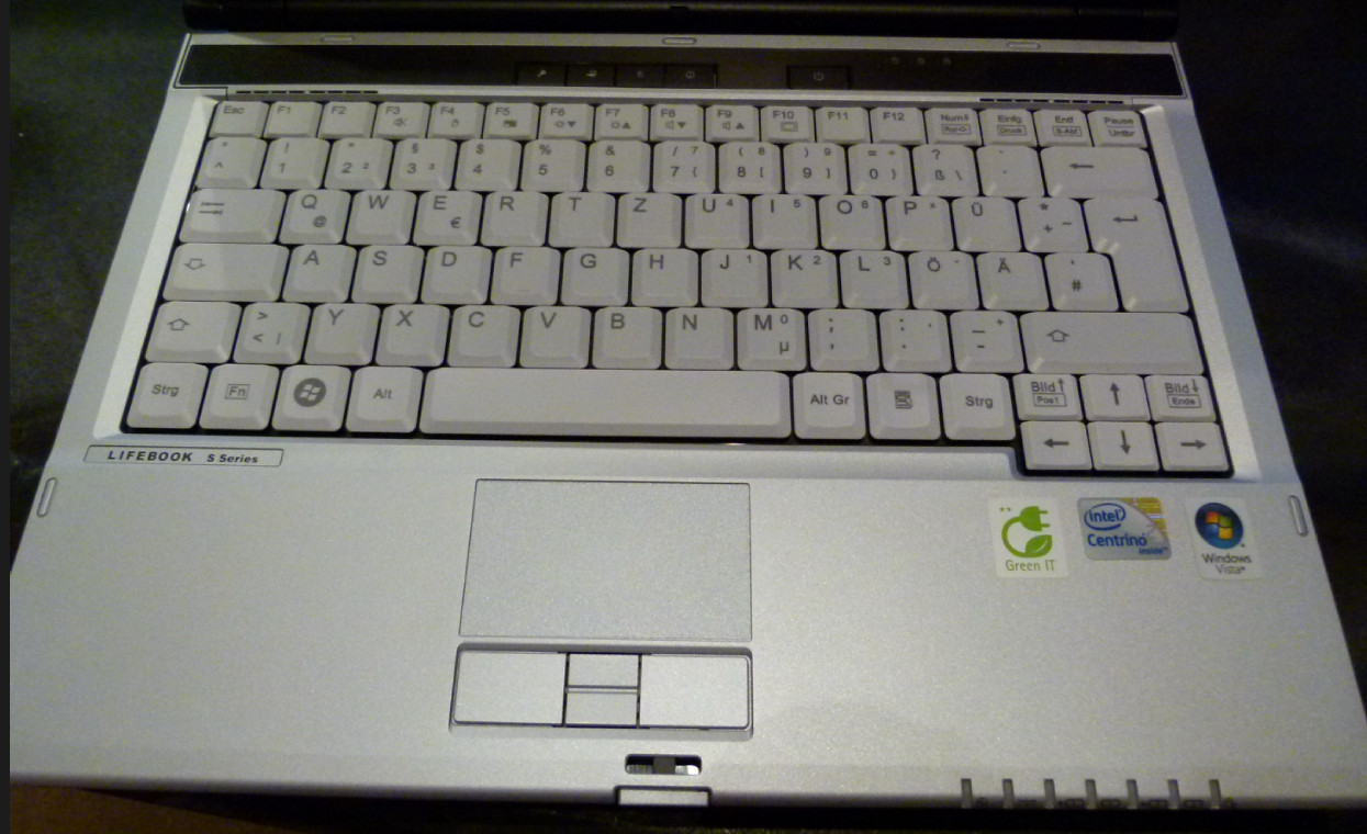

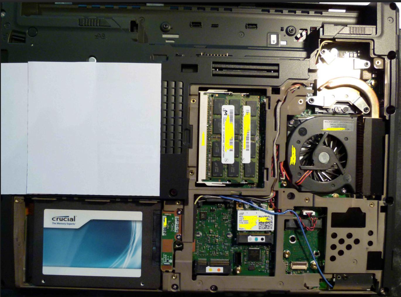

Dieses Modell was Du gefunden hast ist leider ein anderes Modell.cacau18 schrieb:
Mein Modell siehe Bilder unten:
Ich will an dieser Batterie dran.
http://img.alibaba.com/img/pb/319/562/293/293562319_685.jpg
Von hinten komme ich nicht dran.

Du willst die Biosbatterie austauschen? Dazu wirst du das ganze Gehäuse entfernen müssen. Sprich alle Schrauben entfernen (unter der Tastatur können sich auch noch welche verstecken) die du findest. Festplatte raus, optisches Laufwerk raus. Gehäuse komplett öffnen und das Mainboad herausnehmen. Sonst kommst du da nicht dran
Ja ich will an die Biosbatterie dran.
Ich dachte mir, dass es ausreichen würde "nur" die Tastatur Hochzuklappen um an die Baterie dran zu kommen.
Aber jetzt muss ich feststellen das es ein Akt ohne Ende ist eine Beschreibung dazu zu finden wie man alleine die Tastatur abbauen kann.
Es kann doch nicht sein wenn die Batterie den Geist aufgibt, dass man das Notebook komplett auseinander schrauben muss um dadran zu kommen? Da bleibt die Logik irgendwo auf der Strecke...stehen.
