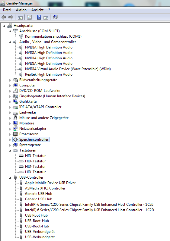

mach mal bitte screens vom gerätemanager... am besten mit offenem tastatureintrag

Im Anhang ist der Screenshot vom Gerätemanager. :)

Sehe die Tastatur auch nicht richtig im Gerätemanager. woran kann das liegen?
