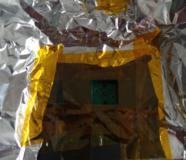

7. Entweder man lötet die umliegenden switches ebenfalls raus oder man klebt diese ab mit Kapton und Alufolie als Schutz vor der Heißluft. Das im Bild etwas gründlich. An den Pfeiltasten hätte man eigentlich nichts abkleben müssen, jedoch ist abkleben leichter als geschmolzene Plastik-Bauteile zuersetzten oder Verfärbungen in der Aluminiumplatte zubekommen.

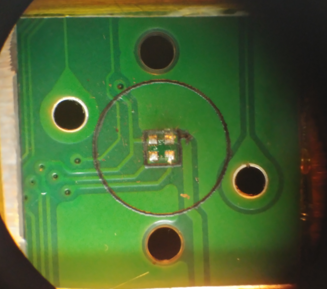

9. Polarität feststellen. Es gibt mindestens zwei verschiedene Revision dieser Tastatur, die sich unter anderem in der Polarität der LEDs unterscheiden. Sofern ein großes/deutliches plus Zeichen an der rechten unteren Ecke erkennbar ist, ist dort die Kathode (+) der LED. Die zweite Version hat ein kleineres plus Symbol in der oberen Linken ecke. In dem Fall ist dort die Kathode. Ein Mikroskop mit 30x Vergrößerung ist fürs Löten und feststellen der Polarität hilfreich.
Im Bild ist die zweite Version mit der kleinen Polaritätsmarking oben rechts (bei 10 facher Vergößerung kaum zuerkennen).

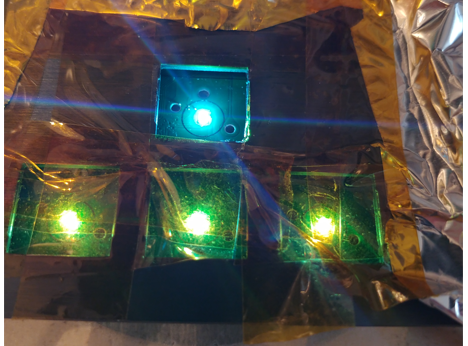

12. Diese LED verlöten. Dazu wieder mit der Heißluft die Stelle erwärmen. Sobald das Lötzinn flüssig ist, kann die LED losgelassen werden (Pinzette). Die Oberflächenspannung richtet die LED automatisch aus und sollte auch nicht wegfliegen.
Nicht die sauberste Lötstelle, jedoch funktional.

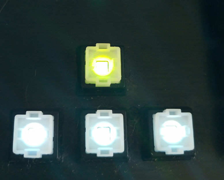

13. Abkühlen lassen und ersten Funktionstest. Falls nichts leuchtet noch mal heiß machen, LED anheben/entfernen und wieder aufsetzten/einlöten. Häufig reicht dies bereits um eine Lötbrücke zu fixen.

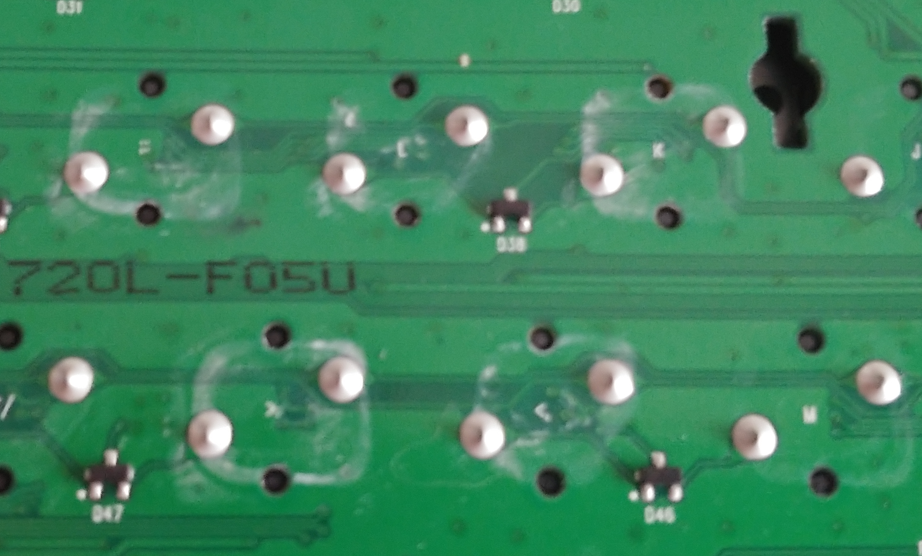

16. Kurzer Funktionstest und anschließend auch hier das Flussmittel entfernen.
17. Logitech Tastaturen haben teilweise fragliche Verarbeitungsqualität. Daher optisch alle Lötstellen kontrollieren und ggf. nachbessern. Die Flussmittelrückstande aus der Produktion können entfernt werden, müssen jedoch nicht.
