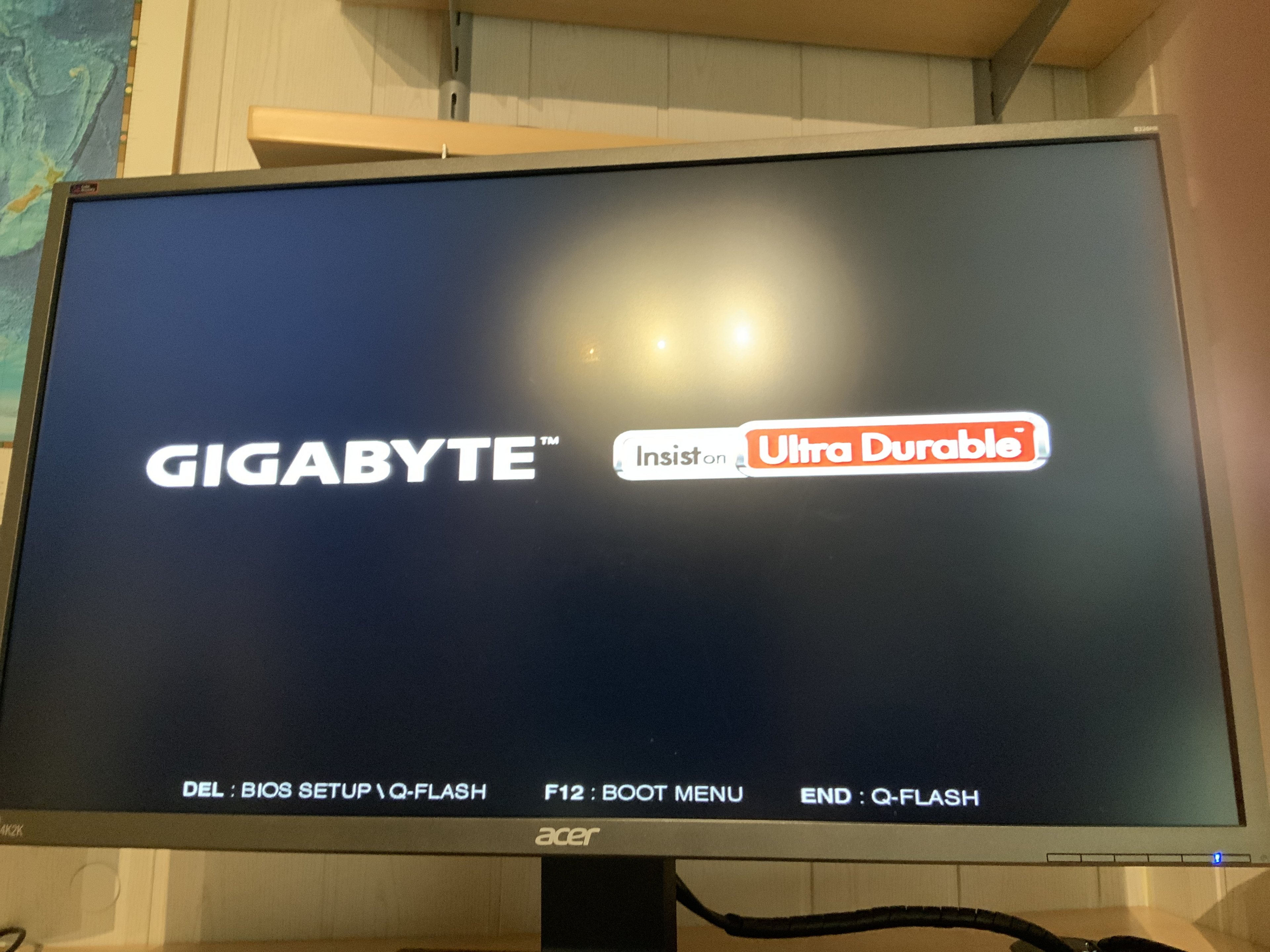

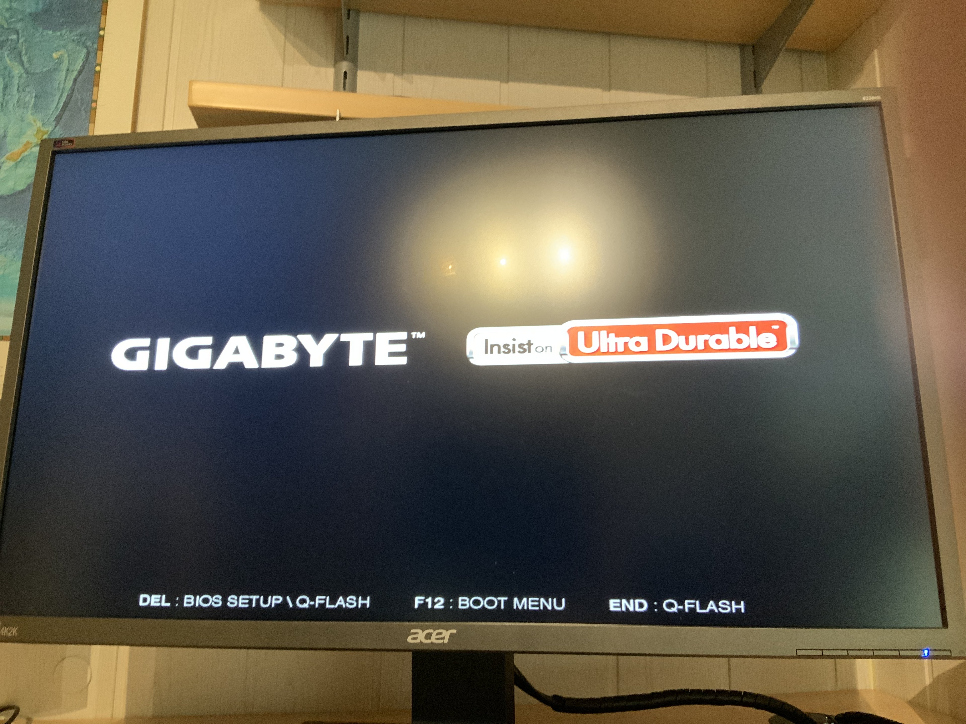

da bin ich mal wieder mit einem neuen Problem. Ich habe heute einen Rechner neu zusammen gebaut. Erst ging gar nichts nur ein Dauer Intervall piepsen. Ich habe vier 8gb Module und nach zig versuchen mt allen Riegeln festgestellt das diese wohl nur auf A1 und A2 laufen. Zu allem Überfluss startet das Teil jetzt und mir wird der Bildschirm mit Gigabyte Ultra durable mit den Optionen DEL F12 und END angezeigt, doch ich kann machen was ich will, keine Tastatur reagiert auf Eingaben. Habe es mit der logitech über Bluetooth wie immer versucht und mit einer ps2 Tastatur. Nichts geht, ich werde echt verrückt. Was kann ich da noch tun?
bios habe ich auch zurück gesetzt.
Danke schonmal und Grüße, Oli

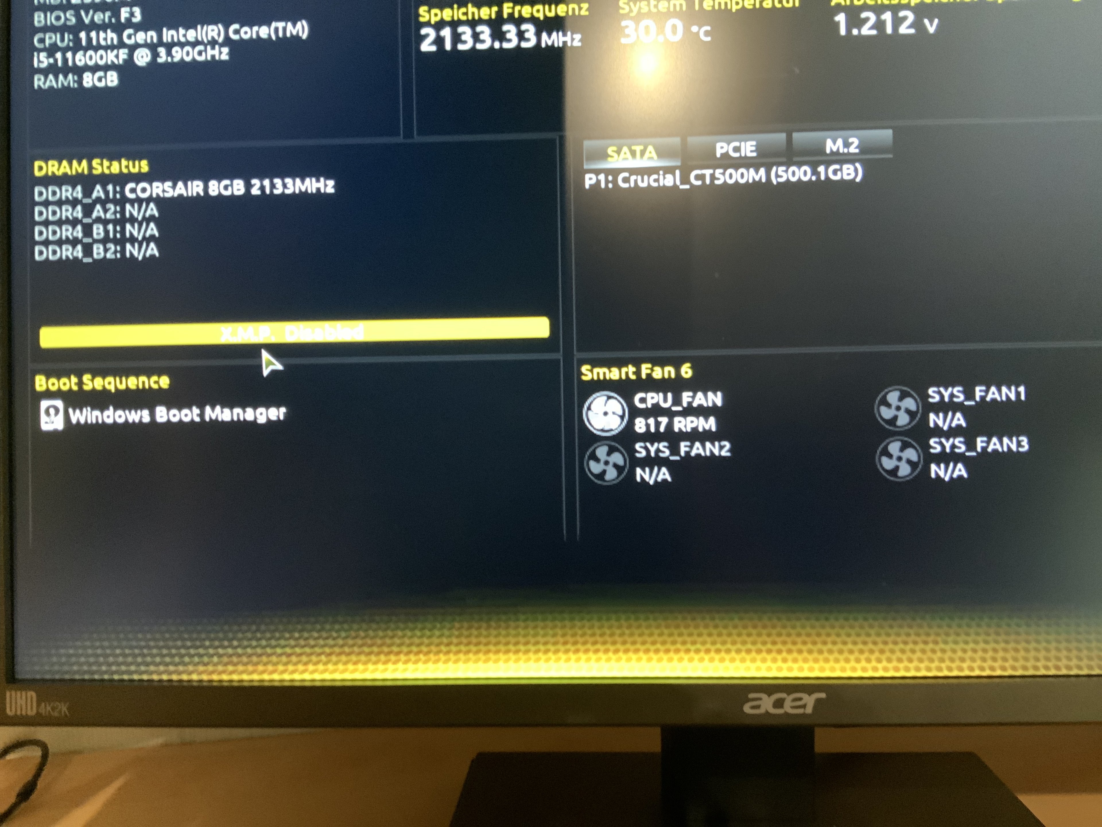

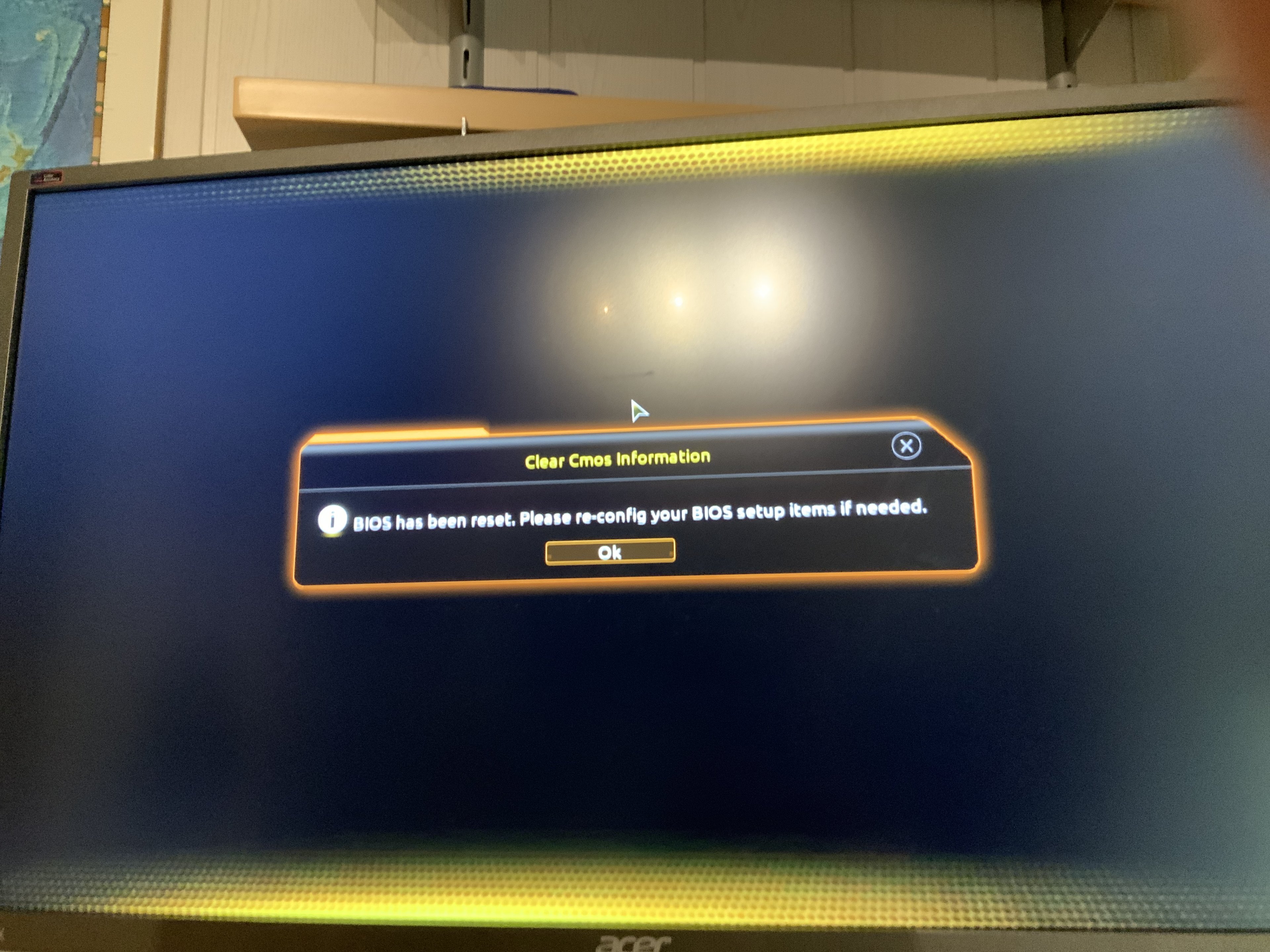

Ich habe eben festgestellt, der Rechner nur bis zu dem angegebenen Bild startet wenn ich egal welche Riegel nur die Bänke A1 und A2 nutze, alles andere bleibt Schwarz
Jetzt ja, dann kommt das!

Ja, das ist das BIOS.

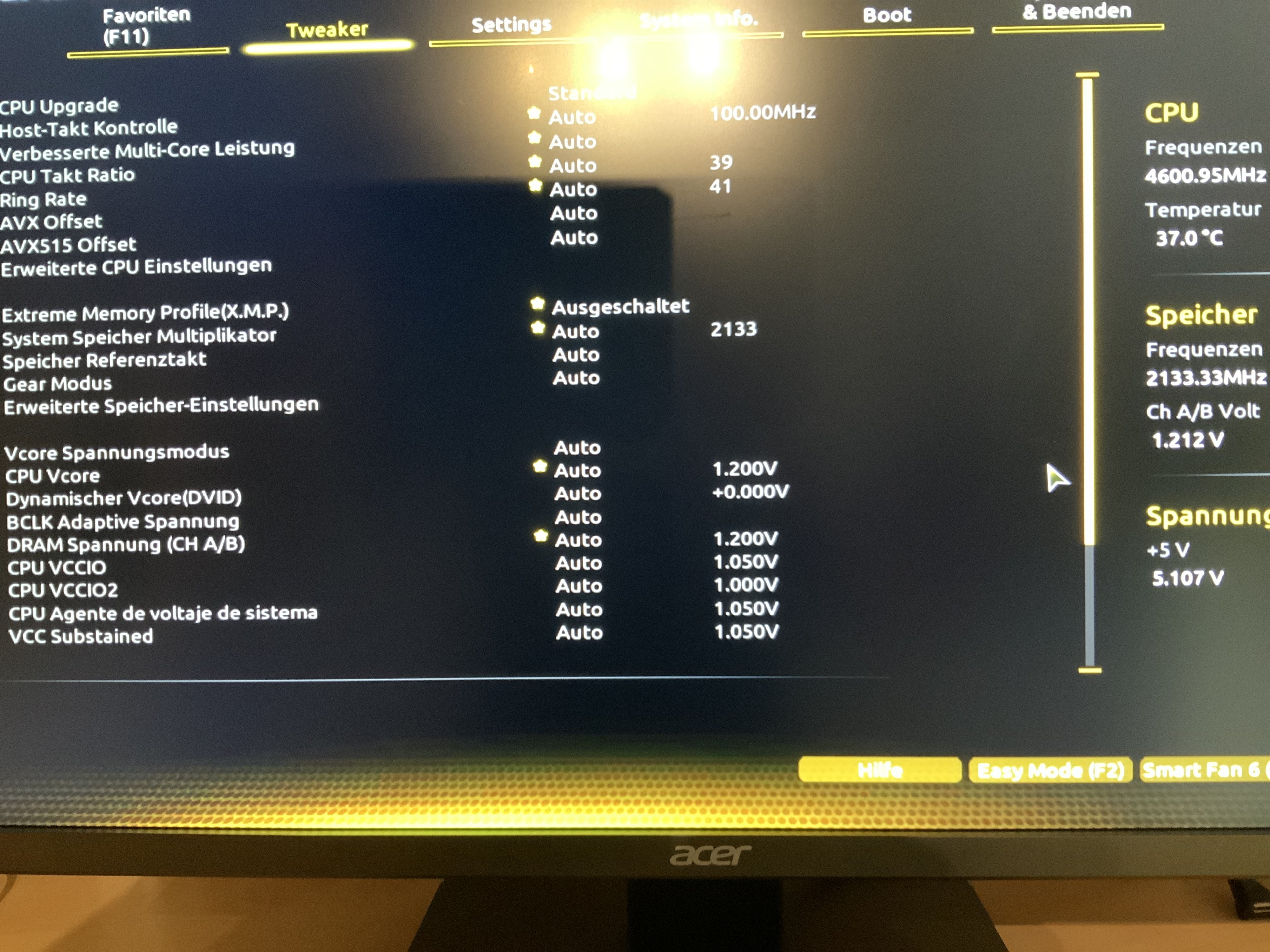

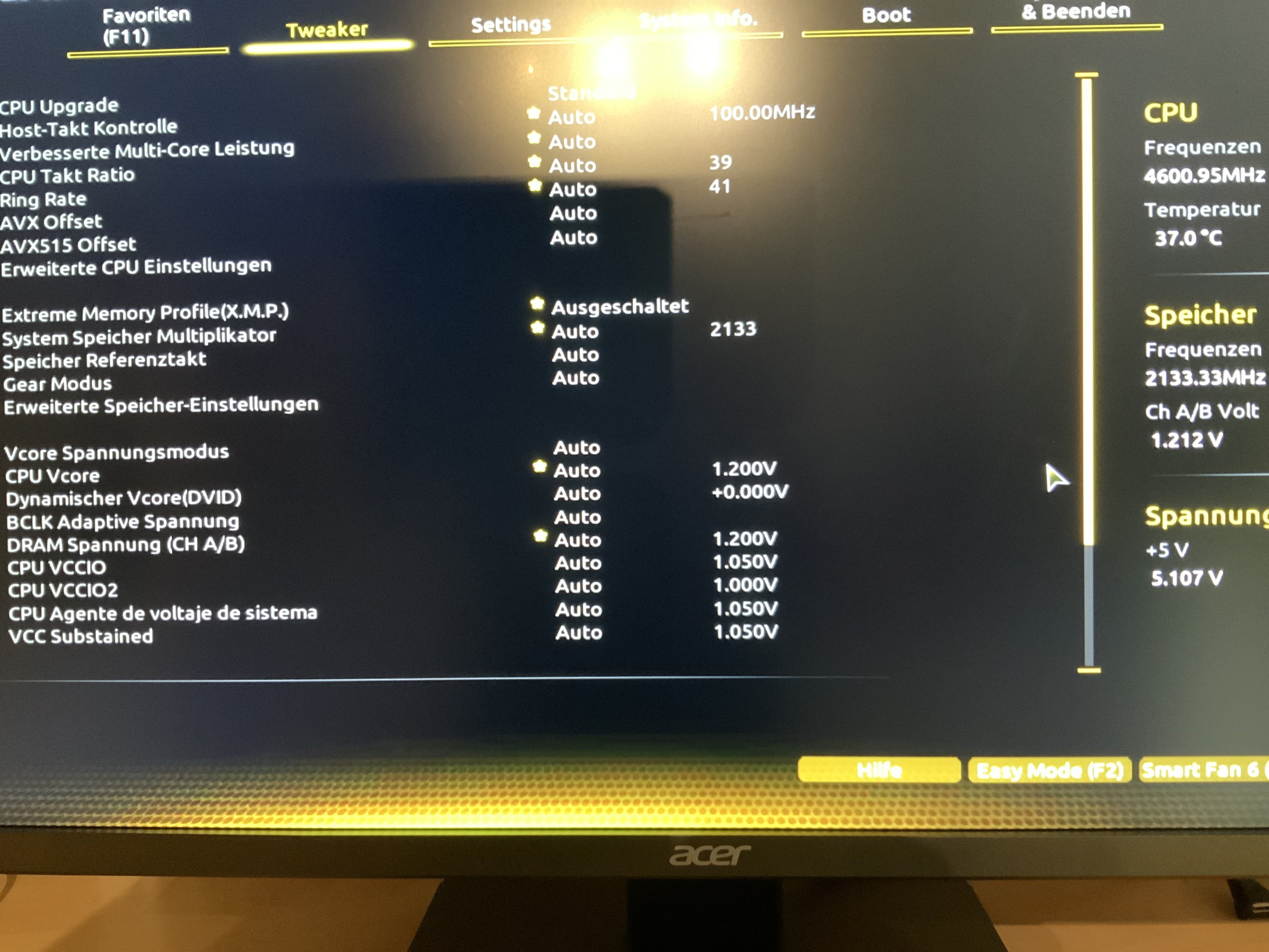

Ja, selbst zusammengebaut, im bios bin ich nun
Hat das etwas mi XMP zu tun?
Ok dem entnehme ich mal dass die Tastatur nun funktioniert.
Ja, das jeweilige XMP Profil schaltet den RAM dann auf die beworbene Taktfrequenz.

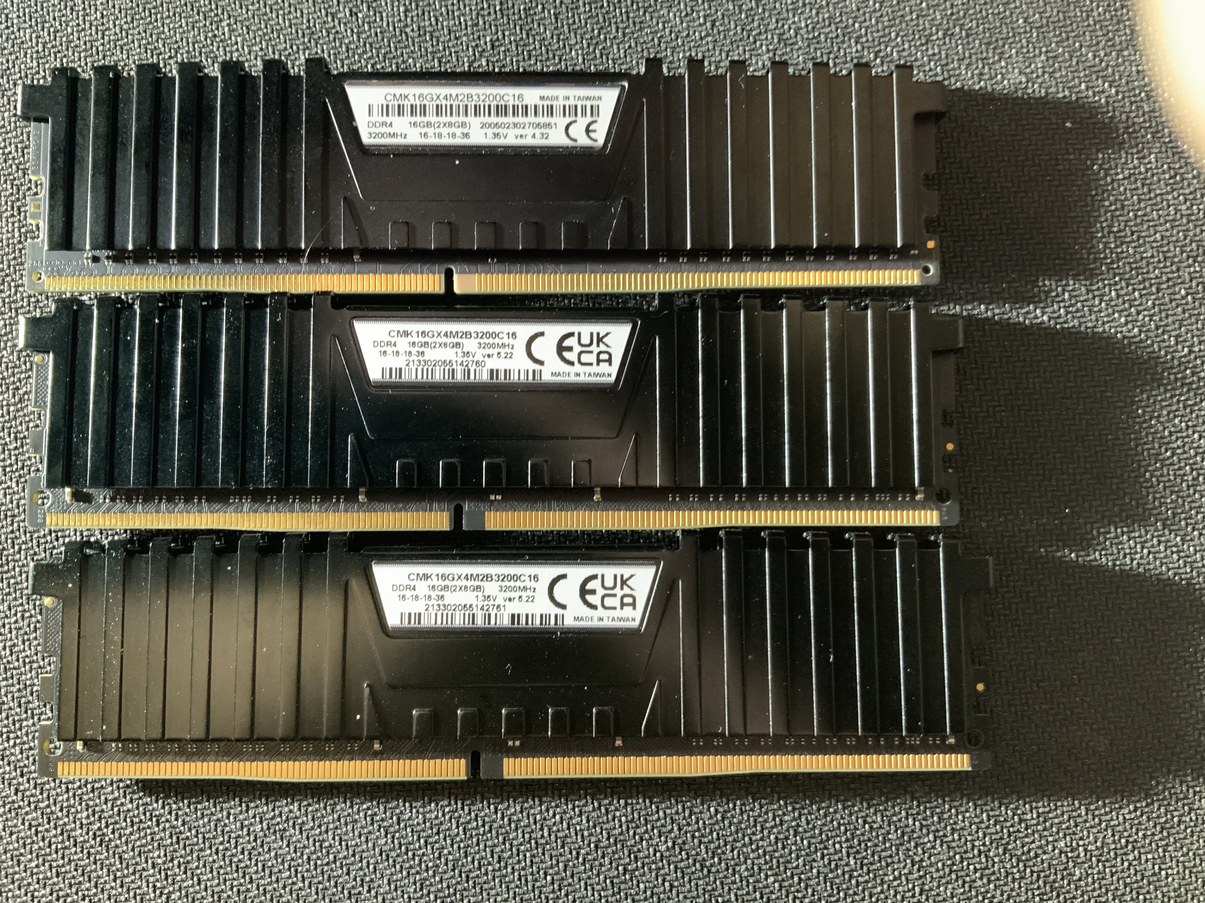

Hast du dein Motherboard-Handbuch parat? Da steht alles drin.

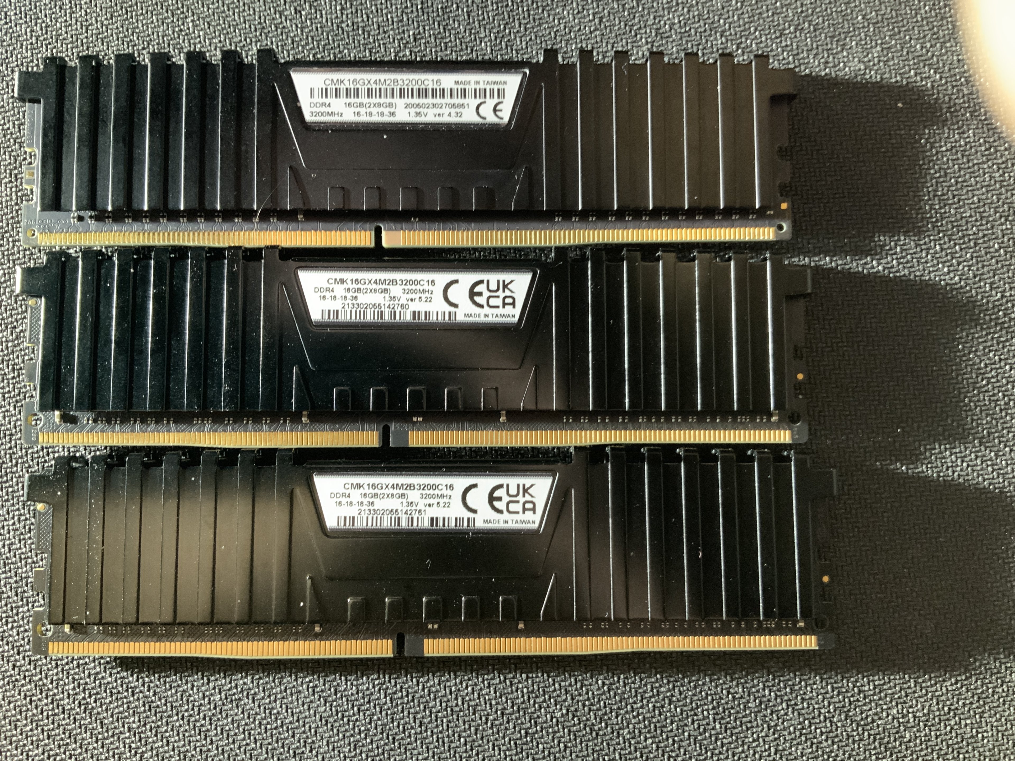

Ansonsten mal bitte die genaue Bezeichnung des RAMs aufschreiben, Foto geht auch.
Nein, habe schon einige pcś zusammen gebaut usw., Probleme hatte ich da noch nie, das ist das erste mal so. Das Foto zeigt drei, der vierte ist gerade eingebaut

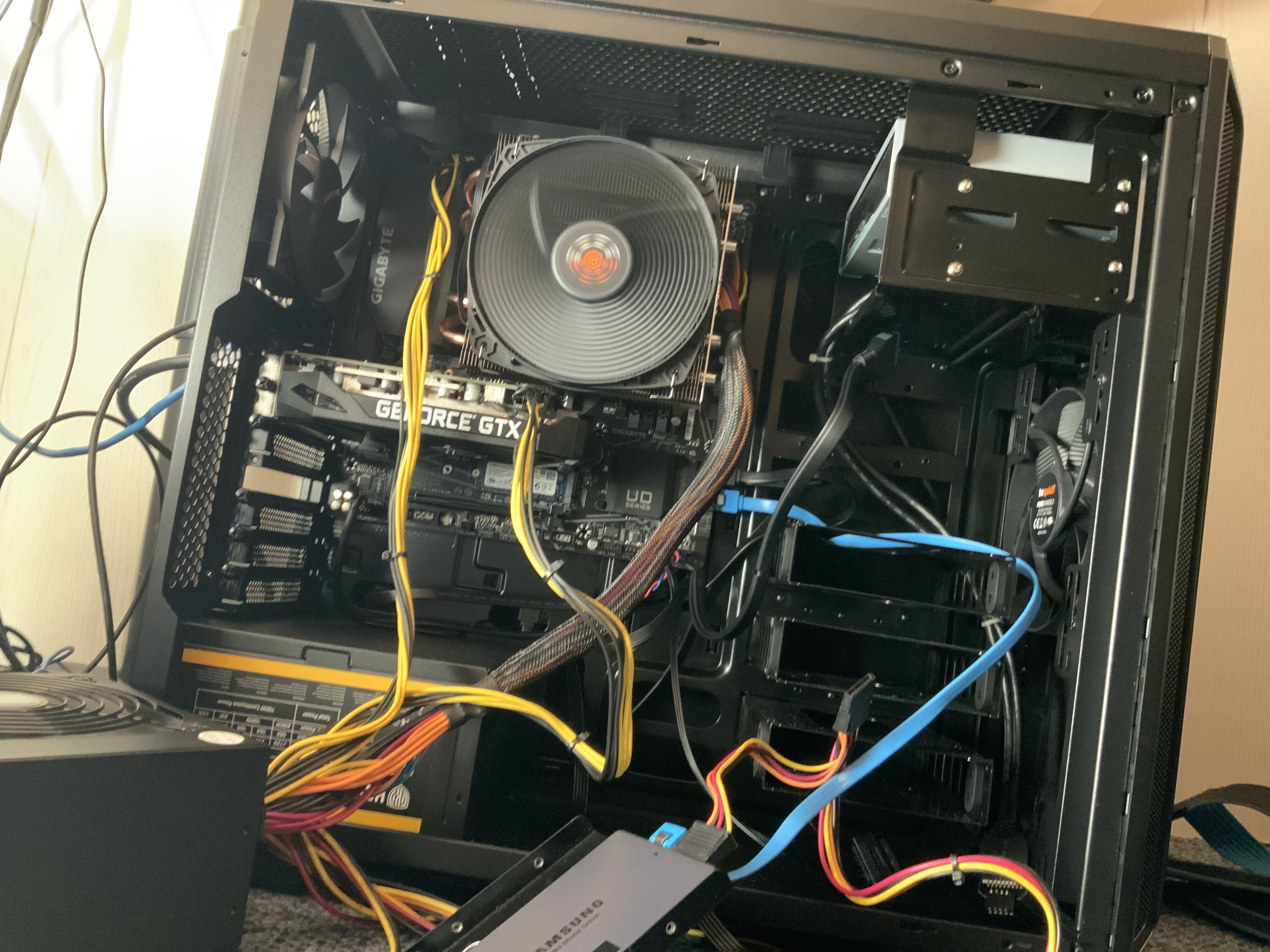

Gerne auch mal (gut belichtete!) Fotos von der Verkabelung machen.

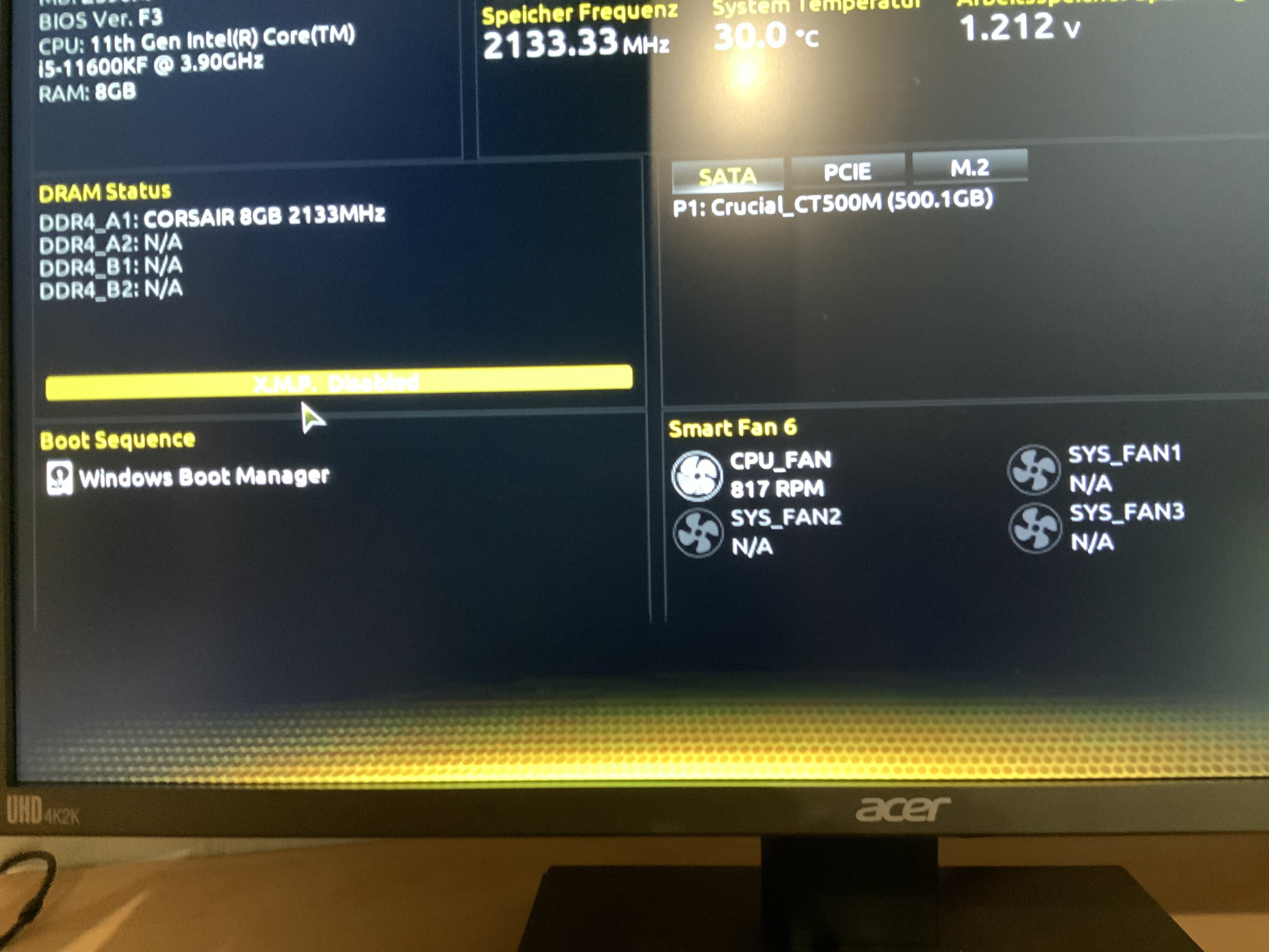

Habe schon zwei Netzteile getestet, das eine 650w ist neu und läuft gerade das andere ist auch neu, Kolink 700w mit den gleichen Symptomen. Bänke habe ich eben getestet, ein einzelner riegel läuft nur auf der ersten Bank, bei den anderen nur dauerpiepen. Gigabyte ga z590m
