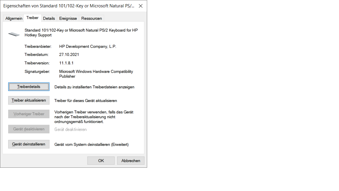

Das ist ein Windows Standard Tastatur Treiber: "Standard 101/102-Key or Microsoft PS/2 Keyboard for HP Hotkey Support".
Fehler wird im Gerätemanager keiner angezeigt und die Tastatursprache kann auch problemlos zwischen deutsch und englisch umgeschaltet werden.
Ich wüsste nicht was für einen Treiber ich stattdessen laden sollte.
