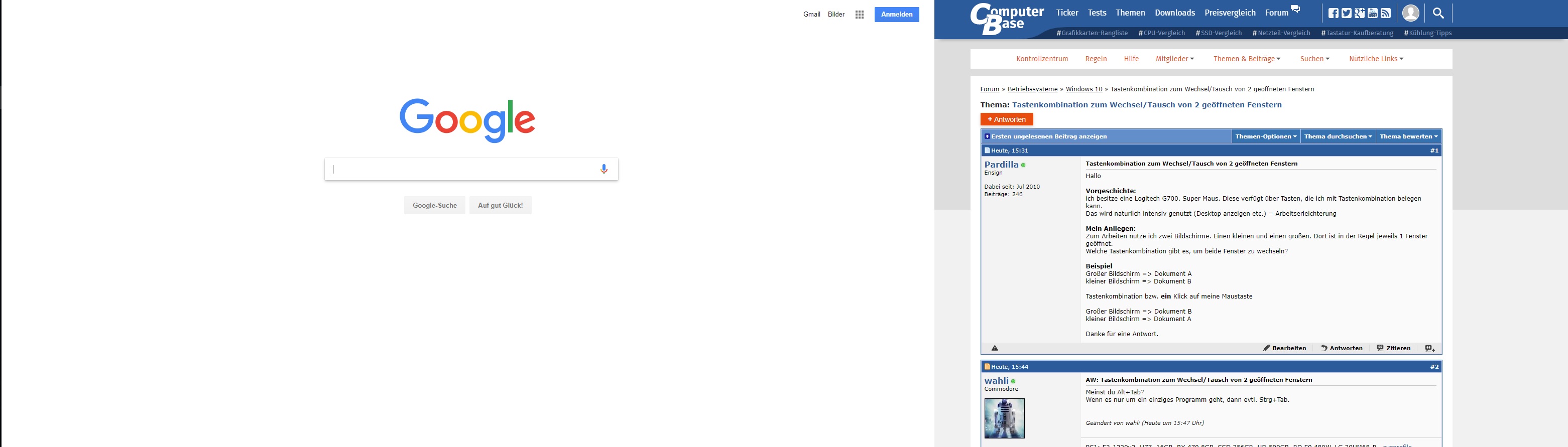

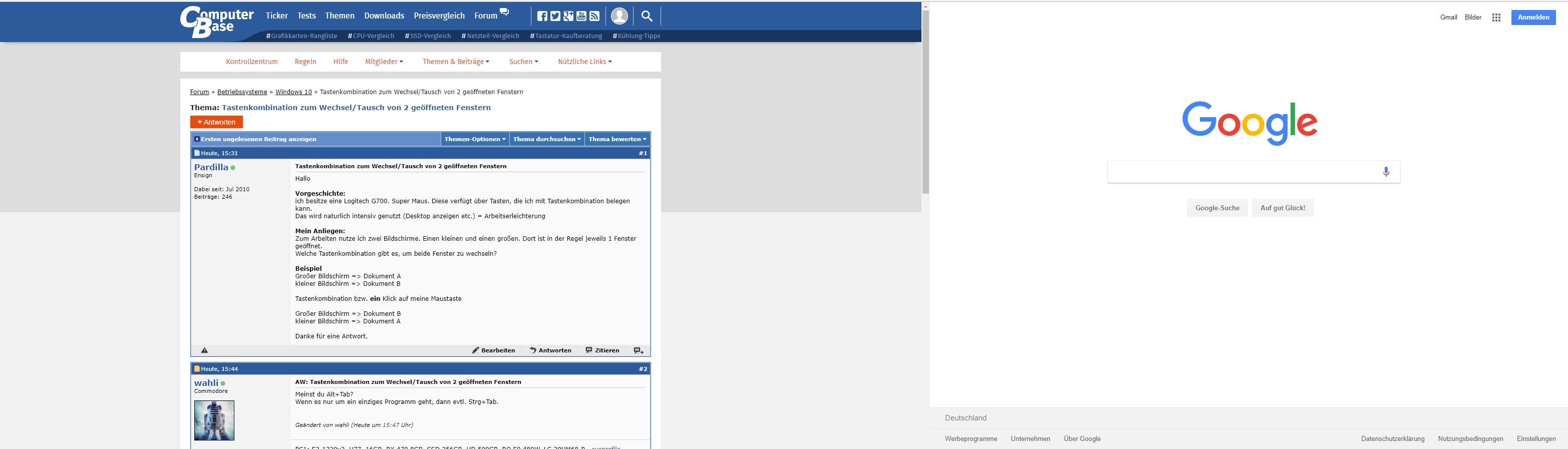

Ich habe nochmal anhand eines Bildes veranschaulicht, was ich gerne hätte.
Ausgangssituation
Gesuchte Tastenkombination bzw. ein Klick auf meine Maus, um dann das zu haben
Beide Fenster sollen also wechseln. Nicht nur eins wie oben bereits erwähnt.
