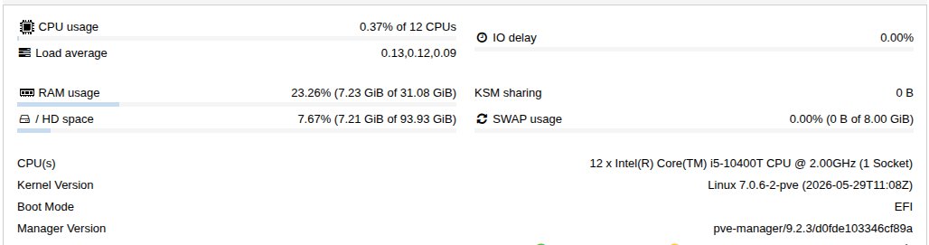

Hierzu mal ein Update....
Ich habe nun bei Refurbed einen
"Lenovo ThinkCentre M70q Tiny | i5-10400T | 16 GB | 256 GB SSD | Win 11 Pro | Exzellent"
Danke Hyperthreading kann ich 12 Cores verteilen.
bekommen und eine "alte" M.2 1TB und eine "alte" 1TB SSD eingebaut .. dann noch bei eBay den exykt gleichen Speicher geschossen und nun hat der auch 32 GB RAM.
Aktuell läuft da drauf
  • eine DietPi Installation mit nur DokuWiki
  • eine Homeassistent (HAOS)
  • Grafana in LXC
  • ein DietPi als Docker Host
Das System verbraucht so (Shelly Steckdose) um die 6-7 Watt, bei Installationen mal so um die 15-20
Selbst, wenn ich den Systemen nur 1 Core zu weise ist das immer noch flotter und flüssiger als bei einem PI.
Promox ist wirklich Klasse .. das System langweilt sich
BTW: Ich kann hier tatsächlich DietPi empfehlen, die gebe auch eine Anleitung, wie das unter Proxmox zu installieren ist und die ganzen Scripte mache das alles sehr komfortabel.
Das System an sich kommt schon mit ein 8GB Platten und 1024MB Ram sehr gut klar.
Ein Update von bookworm auf Trixi hat da auch schon ohne Probleme geklappt.
