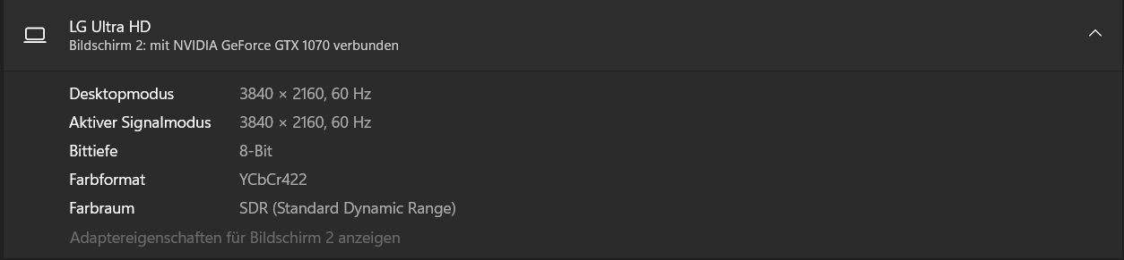

Beim Start laufen beide Monitore mit UHD@60Hz SDR. Im Laufe des Tages schalte ich die Monitore aber gelegentlich aus (z.B. Mittagspause) bzw. sie gehen nach ein paar Minuten Untätigkeit selbständig in den Standby.
Nach dem Wiedereinschalten läuft einer der Monitore lediglich mit 30Hz und eine höhere RefreshRate lässt sich auch nicht auswählen. Ausschließlich ein Neustart des Laptops hilft.

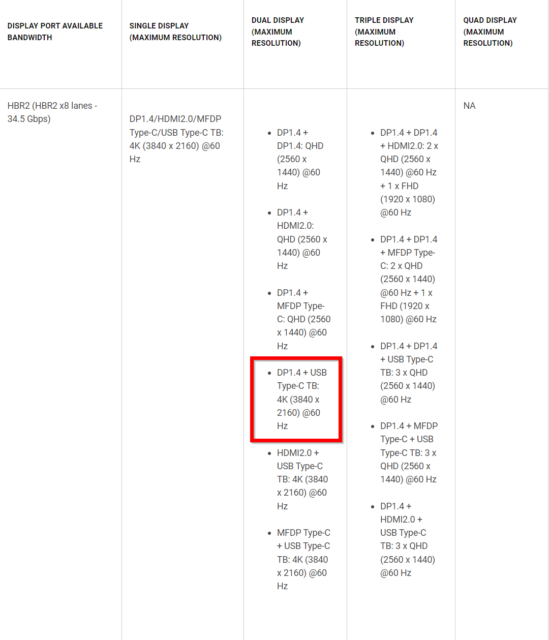

Also der Monitor der via TB angeschlossen ist geht am HBR2 Host irgendwann nur noch reduziert?
Wie sind die Monitore angeschlossen wenn 2x UHD am TB4 Host geht?
Auch mit TB-out und einem MST-out? Weil das sollte gar nicht erst gehen mit den Monitoren und einem aktuellen TB4 Host (ohne weitere Kopfstände). Und wenn beide Monitore dann über den MST-Hub betrieben werden, wäre es ein anderes Problem in dieser Konstellation oder ein Problem das nicht vom Dock oder Host ausgeht.

Ich stelle nochmal klar:
Ja, für ein HBR2-only TB3 Host ist das der einzige Weg. Aber für einen HBR3/TB4 Host ohne DP Bandwidth Allocation ist das genau der falsche Weg der normalerweise genauso wenig geht. Das Dock ist dafür gebaut, dass man an HBR3-fähigen TB3 Hosts 2 Ausgänge des MST-Hubs nutzt und nicht den TB-out. Steht auch aus gutem Grund so im Manual (da würde dann die 1xHBR3+4xHBR3 Tabelle aus dem Manual gelten. Und 1xHBR3 reicht nicht für 4K60 unkomprimiert. Abgesehen davon, dass 1xHBR3 in der Realität nicht genutzt wird und es schwachsinnig ist von Dell das so anzugeben).
Deshalb habe ich danach gefragt. Weil normalerweise würde die Anschlussweise von TB-out+DP-out an einem TB4 Host dazu führen, dass der Monitor am DP-Out voll geht und der Monitor am TB-out wäre limitiert auf WQHD@60 oder UHD@30 (max. 4xHBR1 Bandbreite, weil der MST-Hub typischerweise mit max. Bandbreite verbunden ist, was 4xHBR3 ist, unabhängig davon was der Monitor tatsächlich kann oder nutzt).
Das dein TB4 Host also darauf zurückfällt ist absolut zu erwarten. Es passieren eher sehr seltsame Dinge das es überhaupt mal anfänglich geht. Und je nachdem was da passiert könnte es einen Zusammenhang mit dem Problem des HBR2 Hosts geben.

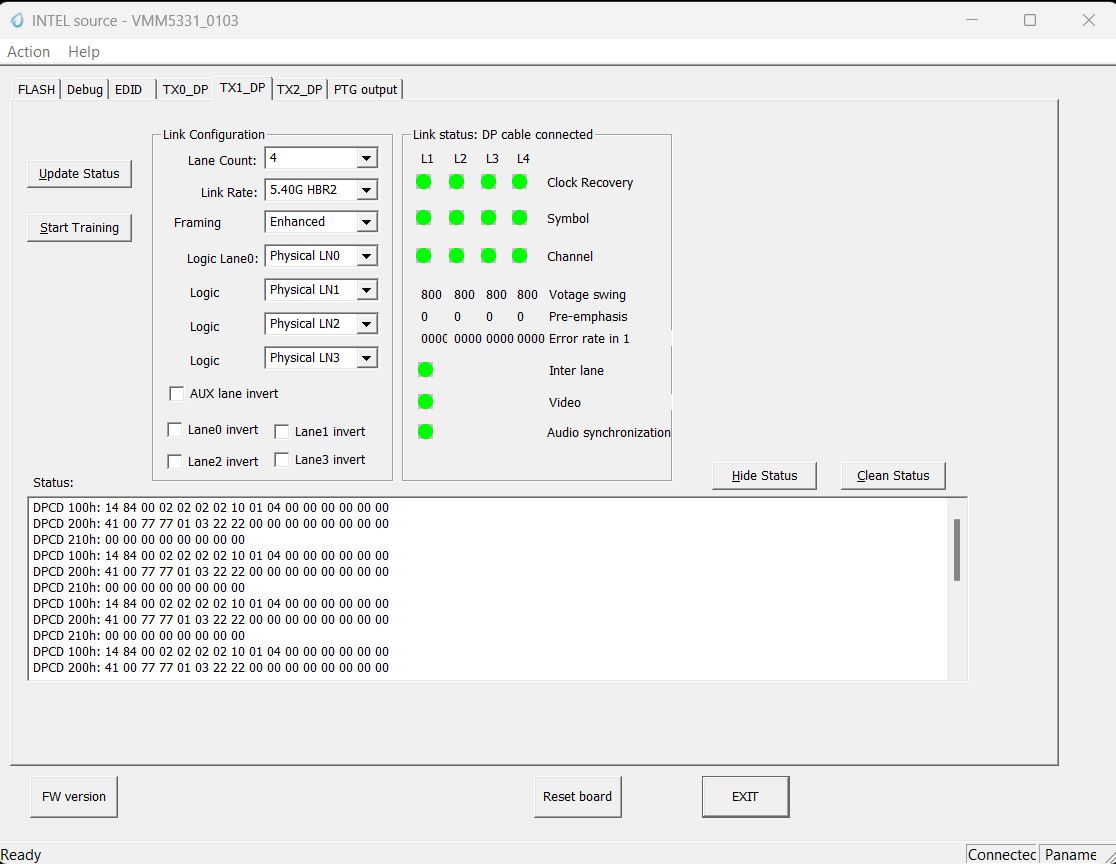

Wie schon richtig vermutet, wird die Ausführung auf dem Firefly geblockt. Auf dem Elitebook habe ich aber etwas zusammengetragen.
SST Rx scheint der Monitor am DP zu sein und ist in beiden Fällen identisch.

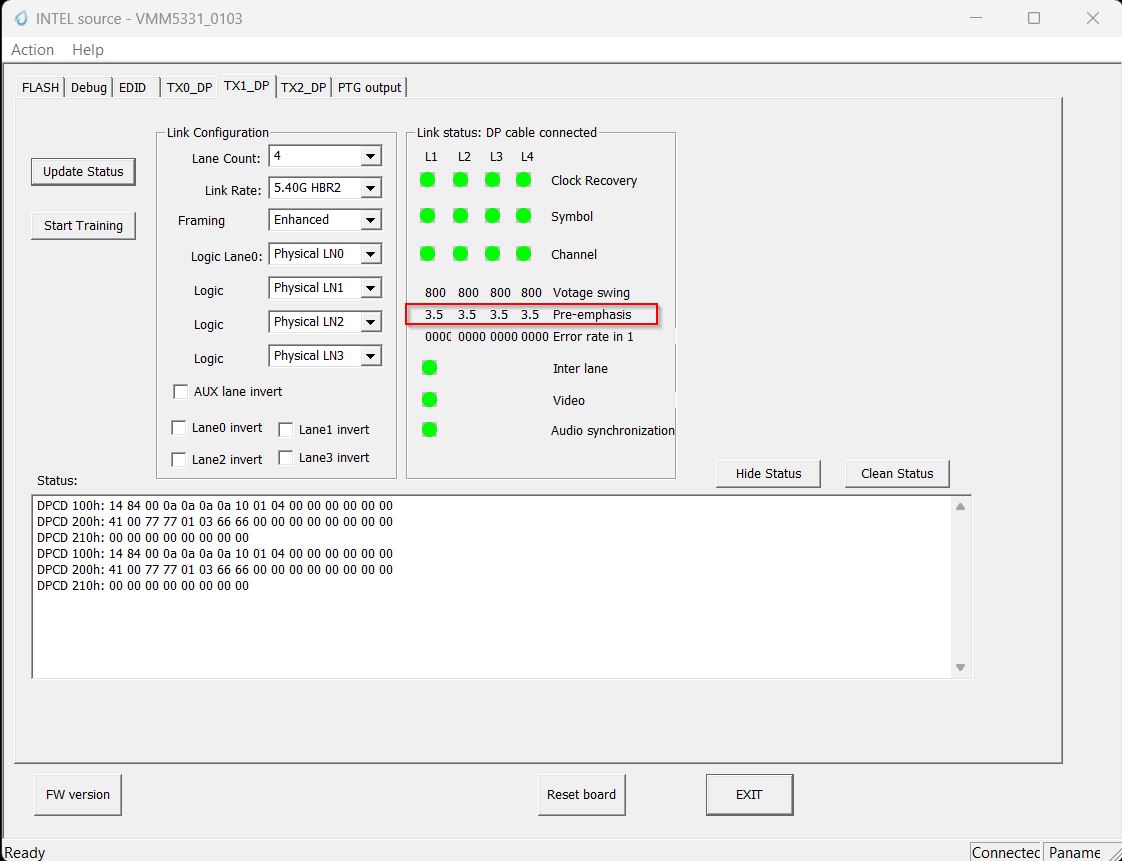

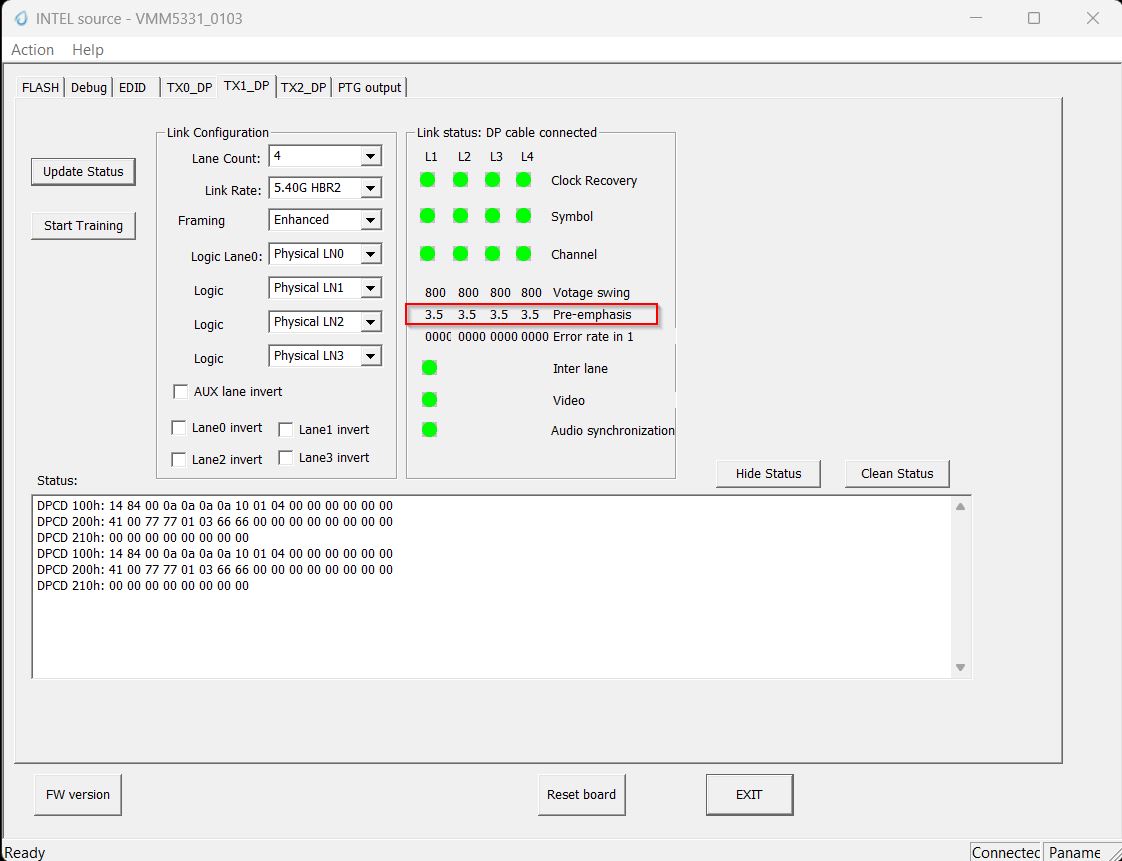

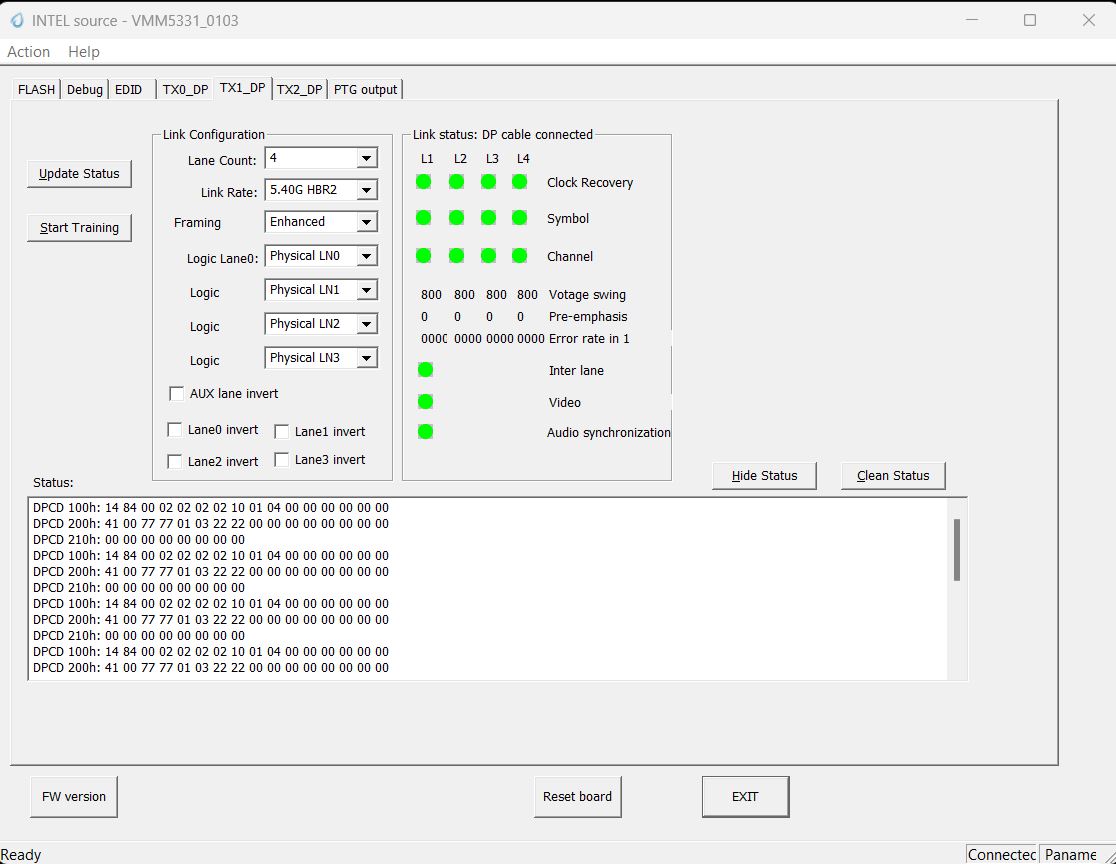

Im TX1_DP Reiter, welcher vermutlich die Verbindung zum DP Monitor zeigt gibt es einen Unterschied
Nur 30 Hz auf dem anderen Monitor:
60Hz auf dem anderen Monitor:
TX0_DP und TX2_DP sind "not connected"

Das sind die EDID Daten. Die werden sich auch nicht ändern. Es ist der GPU Treiber der vom Monitor angebotene Modi vor dir versteckt, weil er weiß das die DP Verbindung zum Monitor es nicht kann (weil Port zu langsam oder Verbindung zu wenig Bandbreite oder fehlendes Feature). Die Daten würde man auf dem Debug Tab mit "I/O Timing" sehen. Aber auf deinem TB3 Host hilft das nicht, weil der Eingang vom MST Hub wird immer 4xHBR2 sein, weil mehr kann das Notebook nicht. Und ob der TB-out unnötigerweise unterhalb davon gedrosselt wird sehen wir nicht, weil da kein MST-Hub hintendran ist, den das Tool auslesen kann.
Gründe für eine Drosselung der DP Verbindung wenn nicht durch TB Limits erwzungen:
  • Host spinnt, Firmware Bugs
  • Kabel/Verbindung ist tatsächlich grenzwertig und hat manchmal zu viele Fehler, weshalb die Quelle die Geschwindigkeit drosselt. Innerhalb von TB ist die Verbindung virtuell, die macht also keine Fehler ohne das alles sichtbar zusammenbricht. Wie gesagt in Windows kenne ich keine Möglichkeit den Kram aus dem Intel iGPU Treiber auszulesen. Mit Linux kann man das vllt sehen, auch wenn ich das noch nicht machen musste
Wie gesagt, wenn alles so gehen würde wie normal, sollten nie 4K60 aus dem TB out am TB4 Host herauskommen.. Das heißt entweder bei dir ist was defekt im Dock weshalb der MST Hub nie auf volle Geschwindigkeit hoch geht (ich habe auch ein WD19TB) oder aber dein 13th gen Notebook verhält sich entschieden anders als mein 12th gen Notebook mit aktuellsten Intel WHQL Treibern (quasi gleiche Hardware in der CPU und gleiche Treiber für 12th und 13th gen).
Ich habe auch gerade mal mit meinem Dock getestet. Nein Intel kann immer noch nicht die entsprechenden Features um damit optimal umzugehen. Aber Intel wählt nun automatisch 4:2:0 Chroma Subsampling. Selbst an einem DP Ausgang (und das ist neu) mit aktivem HDMI Adapter damit 4K60 auch noch durch die langsamere Verbindung passt.
Wenn du das mit deinem Arbeitsnotebook so bestätigen kannst, klingt das eher danach als ob die Verbindung vom TB-out zum Monitor nicht stabil ausgehandelt wird und deshalb manchmal langsamer ist.
Ansonsten passieren bei dir grundsätzlich Dinge die allem widersprechen was ich bisher von Intel und dem Dock gesehen habe und das wäre erstmal interessant zu verstehen, vllt versteht man dann auch den Rest.

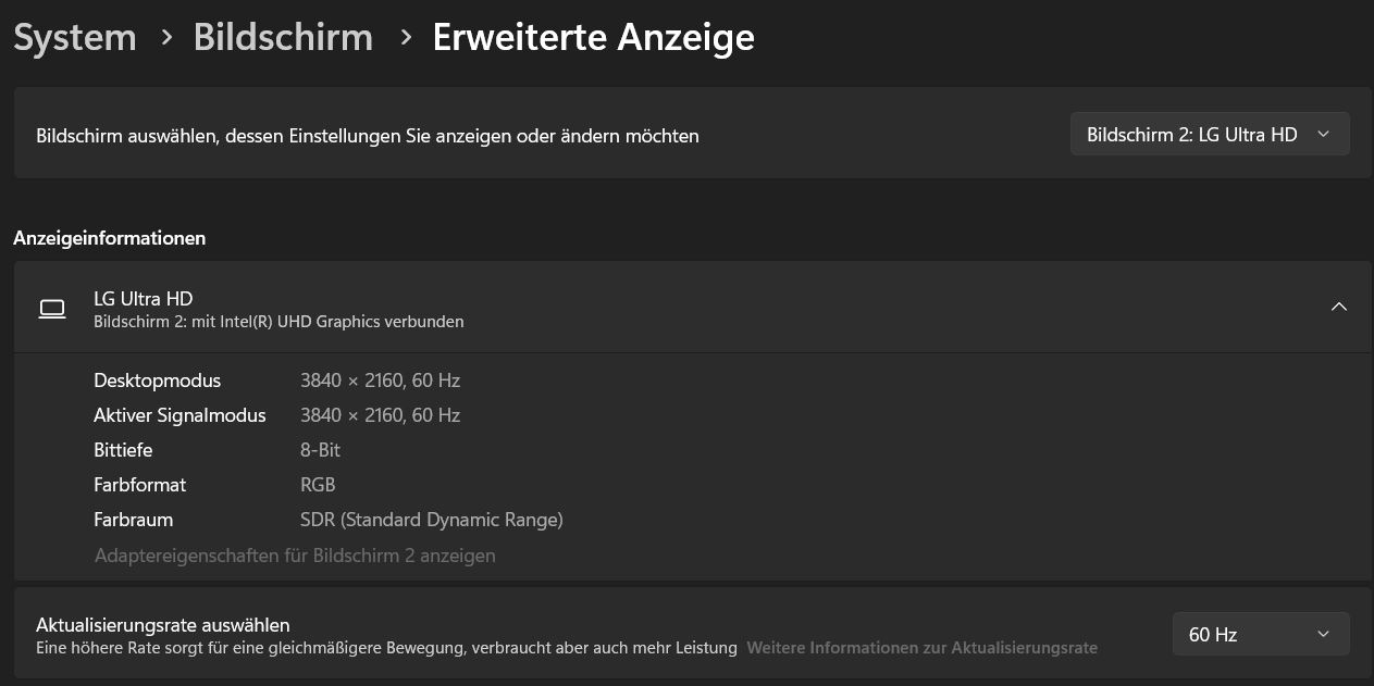

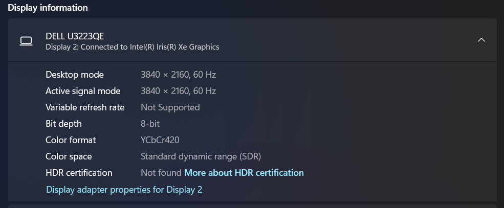

Ich sehe nur ein Subsampling, wenn ich die Monitore an die eGPU hänge. Die war in den Tests vorher aber abgestöpselt und kommt nur zum Zocken ran.

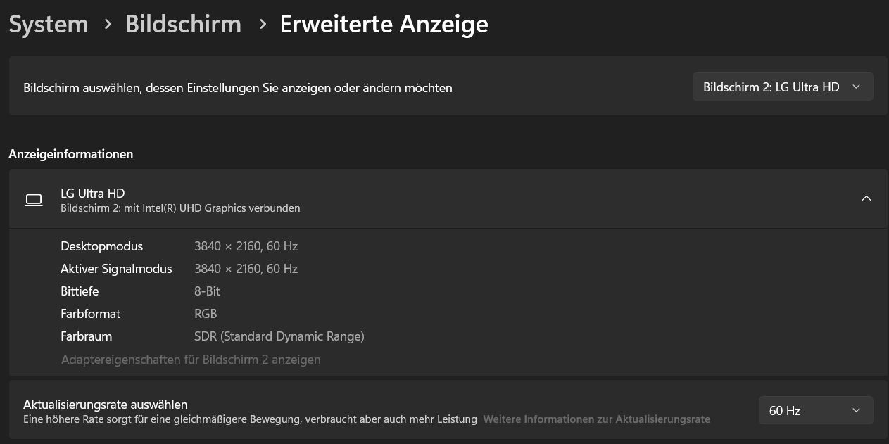

Edit: Ich habe gerade gesehen, dass der 2. Monitor immer über RGB angefahren wird. Auch an der eGPU und der 1. Monitor mit YCbCr
Dein erster Screenshot ist ja auch vom alten Notebook oder? Das kann soweit ich weiß gar kein Chroma Subsampling. Und da es eh nur HBR2 kann, läuft der MST Hub auch nicht auf HBR3 wo er berechtigterweise dem TB-out Bandbreite wegnehmen würde. Für das alte Notebook ist es entweder ein Bug oder ein Defekt.

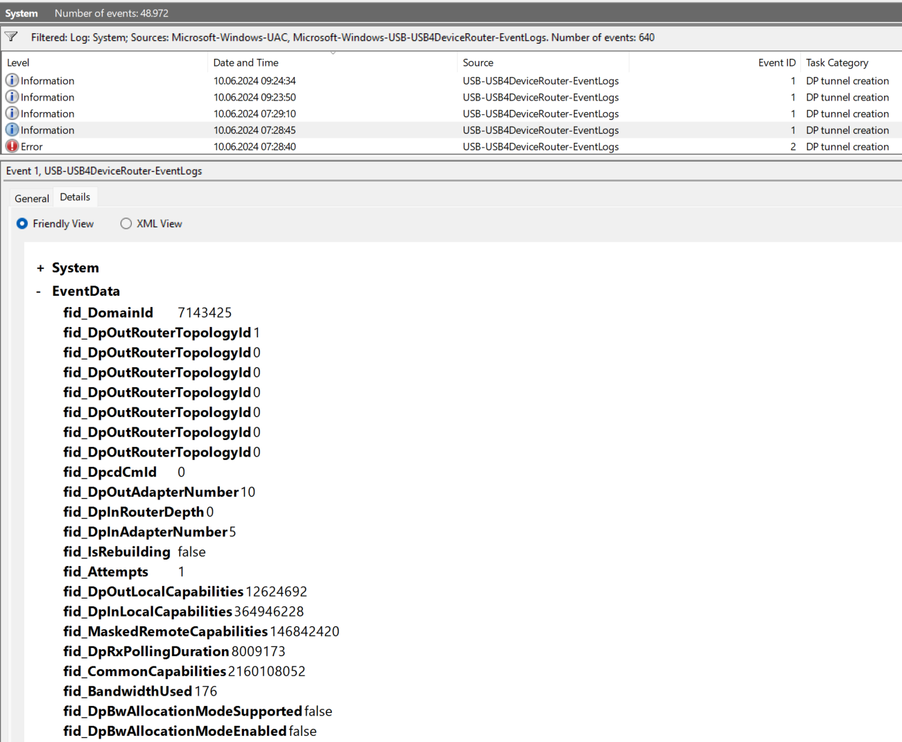

Wenn du Adminrechte hast, dann ins Windows Eventlog -> System und USB4 Events suchen.
Geräte die die USB4 Treiber von Windows 11 nutzen zeigen dort einige Diagnosedaten an für jede aufgebaute DP Verbindung. Inklusive Fähigkeiten der Hostseite, der Dock-Seite und was tatsächlich genutzt wird. Ich muss nur die Bits dekodieren in den Feldern. Ich meine da steht das alles drin.
Dein altes Notebook hat das leider nicht. Da wird der ganze Kram auf dem TB Controller selbst in Firmware gemacht und Windows kriegt nichts davon mit.

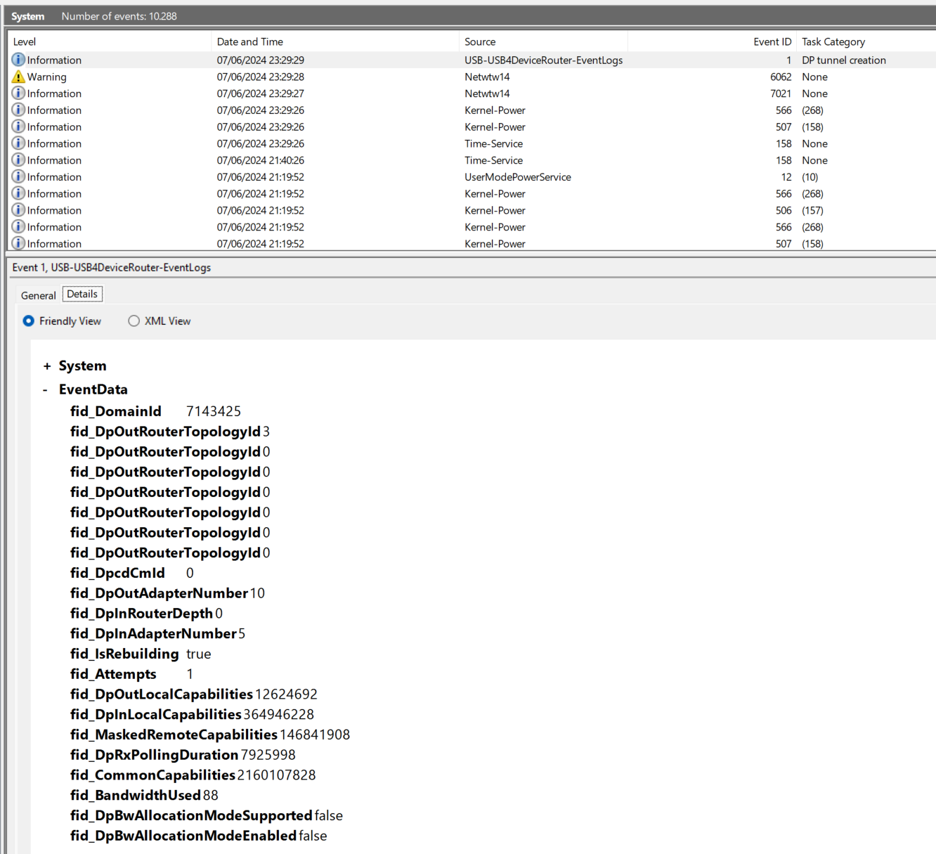

Heute nach dem Mittag ist das Problem mit dem Firefly wie erwartet wieder aufgetreten.
Den zweiten Monitor ebenfalls per DP => (mini)DP angeschlossen und auf Anhieb funktionieren beide mit 4K60.

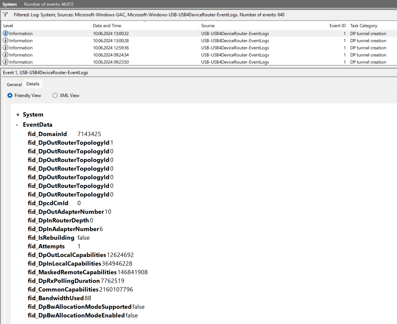

Heute früh sah es so aus (DP + USB-C TB)

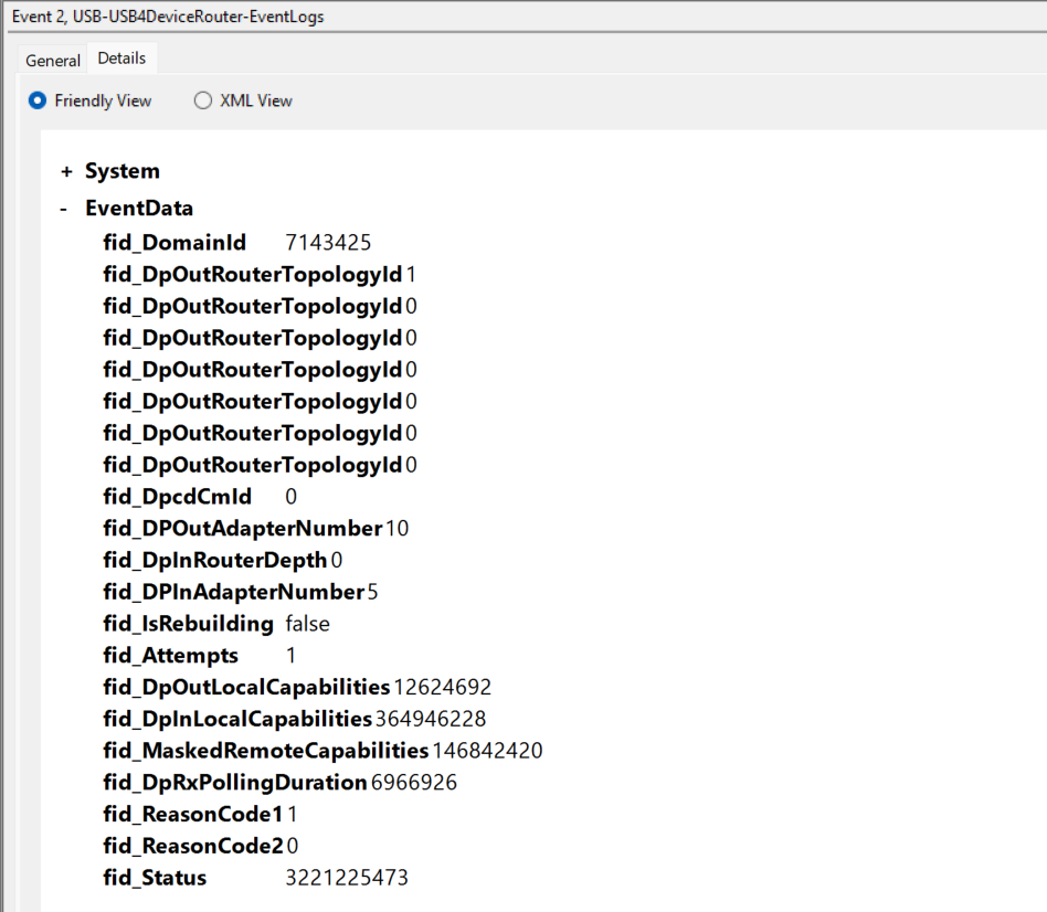

Kurz davor findest sich dieser Fehler:
Code:
1. bild
out : 0000 0000 1100 0000 1010 0011 0011 0100
in  : 0001 0101 1100 0000 1010 0011 0011 0100
mask: 0000 1000 1100 0000 1010 0001 0011 0100
comm: 1000 0000 1100 0000 1010 0001 0001 0100
2. bild
mask: 0000 1000 1100 0000 1010 0011 0011 0100
comm: 1000 0000 1100 0000 1010 0010 0001 0100
        !DSC              MST  8b10b Speed
                               3: HBR3
                     ---       2: HBR2
                    UHBRxx     1: HBR1
                               0: RBR
                           Lanes       DPCD Rev
                           2: 4 Lanes   3: 1.4a
                           1: 2 Lanes   2: 1.3
                           0: 1 Lane    1: 1.2
                                        0: 1.1
USB4 v2 Spec. pp404 DP In Adapter Configuration Capability
Also du hast tatsächlich aus einem seltsamen Grund mal eine HBR2 Verbindung zu DP Out 10 (ist das der TB-out? In allen Screenshots ist immer DP Out 10 drin. Das Dock hat 2. Einer an den MST-Hub der aktiv wird wenn irgendwas durch den MST Hub Bild hat und den am TB-out. Die sollten deterministisch an den Ports hängen bei dem Controller)
Im anderen Bild hast du dann nur noch HBR1, weil höhere Geschwindigkeiten durch die Maske verboten werden. Und diese Maske kommt vom Bandbreitenlimit (also der Connection Manager sagt, es passt nicht mehr als 4xHBR1. Typischerweise weil es schon einen anderen Tunnel mit 4xHBR3 geht (was der normale Fall für den MST Hub wäre).
Wenn der MST-Hub HBR2 Speed kriegt, wenn beide Monitore angeschlossen sind (einmal MST, einmal TB-out), das Dock frisch angeschaltet wurde und dann der Host verbunden wird, würde ich raten, dass die Monitore oder irgendwas dazwischen zu langsam antwortet. Und der Monitor am MST-Hub so lange nicht antwortet, dass TB-out zuerst verhandelt wird. Der kriegt dann sinnvollerweise HBR2 und dann ist auch nur noch HBR2 für den MST-Hub übrig, wenn er sich dann rührt. Das wäre quasi das gleiche, wenn man das Dock erst anschließt mit nur dem Monitor am TB-out und erst wenn der schon auf HBR2 läuft den 2. am MST Hub anschließt.

Ja. Das ist leider der Fluch wenn man noch irgendwo alte TB3 Geräte mit nur HBR2 oder noch schlimmer Alpine Ridge Controller hat. Die schießen einfach bei allem modernen Quer.
Uh. Und ich habe was gelernt: Ich dachte der GPU Treiber muss mit dem Windows USB4 Treiber reden für DP BW Allocation Mode (wo dann nicht so grob die Bandreite verhandelt wird, sondern USB4 sieht, dass du am MST Hub gerade nicht die volle Bandbreite brauchst und die dann unabhängig der Verbindungsreihenfolge auf den anderen Port aufgeschlagen werden könne). Das ist aber nicht der Fall.
DP BW Allocation Mode wird durch DPCP kommuniziert. Also durch die DP Verbindung in den Host USB4 Controller. Das heißt das könnte sogar mit jeder GPU gehen die diese Protokollerweiterung spricht und hängt nicht daran dass die Treiber direkt miteinander reden...
