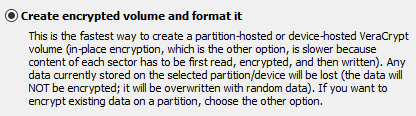

PS. Ich dachte in VC muss erstmal ein Platz für die zukunftig verschlüsselte Daten erstellt werden. Also entweder ein Container, oder eine komplette Festplatte.
Nein du kannst auch eine leere Platte nehmen (keine Partitionen drauf) und im letzten Step beim Formatieren dann Quick Format auswählen und es werden nur paar Dateisystem Infos auf die Platte geschrieben. Dauerte im Tests jetzt ein paar Sekunden.
Reaktionen: net1
net1 schrieb:
Das ist genau das was ich hier nicht verstehe. Wie soll das gehen? Wie, wo und womit werden die Daten verschlüsselt? Meinst Du hier die Veracrypt, oder was anderes? Wenn VC dann Container, Datenträger...?
Die Daten werden IMMER erst beim schreiben auf die HDD verschluesselt. Du brauchst ja, um eine mit VC verschluesselte HDD an einem PC nutzen zu koennen, auf diesem VC installiert. Wenn du die Platte dann nutzen willst gibst du VC ja das Passwort und wenn das Daten geschrieben werden, werden sie vor dem Schreiben durch VC verschluesselt. Wie soll das denn anders gehen?
