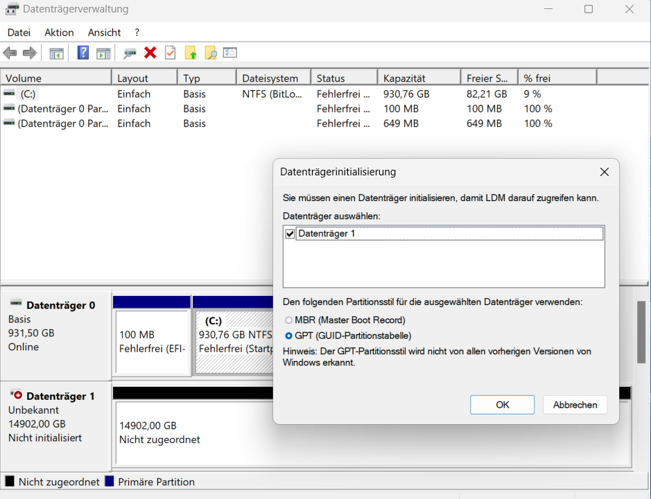

Ich habe die neue Festplatte nicht initialisiert sondern direkt mit schnellformatierung verschlüsselt. Es hat tatschlich nur ein paar sekunden gedauert (vielen Dank für den Hinweis). Es funktioniert auch alles einwandfrei und Fehlerfrei.
Danach habe ich in die Datenträgerverwaltung reingeschut und ein popup Fenster erhalten (siehe Bild 1).
Soll hier auf OK drücken, oder doch nicht? Oder diesen Hinweis einfach ignorieren?
PS Dabei erscheint nicht einmal das übliche (zweite) doppelte Laufwerkbuchstabe im Windows Explorer mit ein. Was ich klasse finde.
Wenn ich die Festplatte nicht initialisiere muss ich dann mit irgendwelchen Nachteilen bzw. sonstigen zukünftigen Problemen rechnen?
Oder sollte ich doch was anderes machen? (Die Platte ist weiterhin noch leer). Ich möchte hier alles richtig machen... Deswegen so viele Fragen.

Sinnvoller wäre es gewesen die Festplatte vorher zu initialisieren. Sie wird dabei nicht formatiert.
Aber wenn es soweit funktioniert brauchst du nichts machen.
Da die Festplatte keinen Laufwerksbuchstaben besitzt sie auch keinen Buchstaben und wird nicht im Explorer angezeigt.
Nein wenn du das machst ist dein Veracrypt Volume hinüber. Einfach in Ruhe lassen.
Nein dann funktioniert die Vollverschlüsselung mit Veracrypt nicht mehr.
Reaktionen: net1
