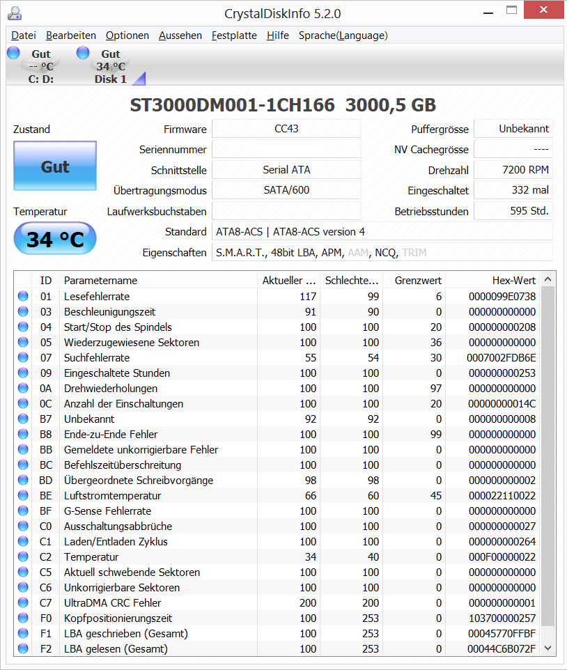

Sind denn die Parameter der Platte (Smart, defekte Sektoren) alle noch in Ordnung?
Auch unter 7 hatte ich es einmal :(
Die Platte sieht doch noch ganz gut aus. Hab Sie ja noch nicht so lange...Wie gesagt: Windows 8 meldete einen Fehler mit der Platte, hab dann neugestartet und dann ging die Platte nicht mehr.
