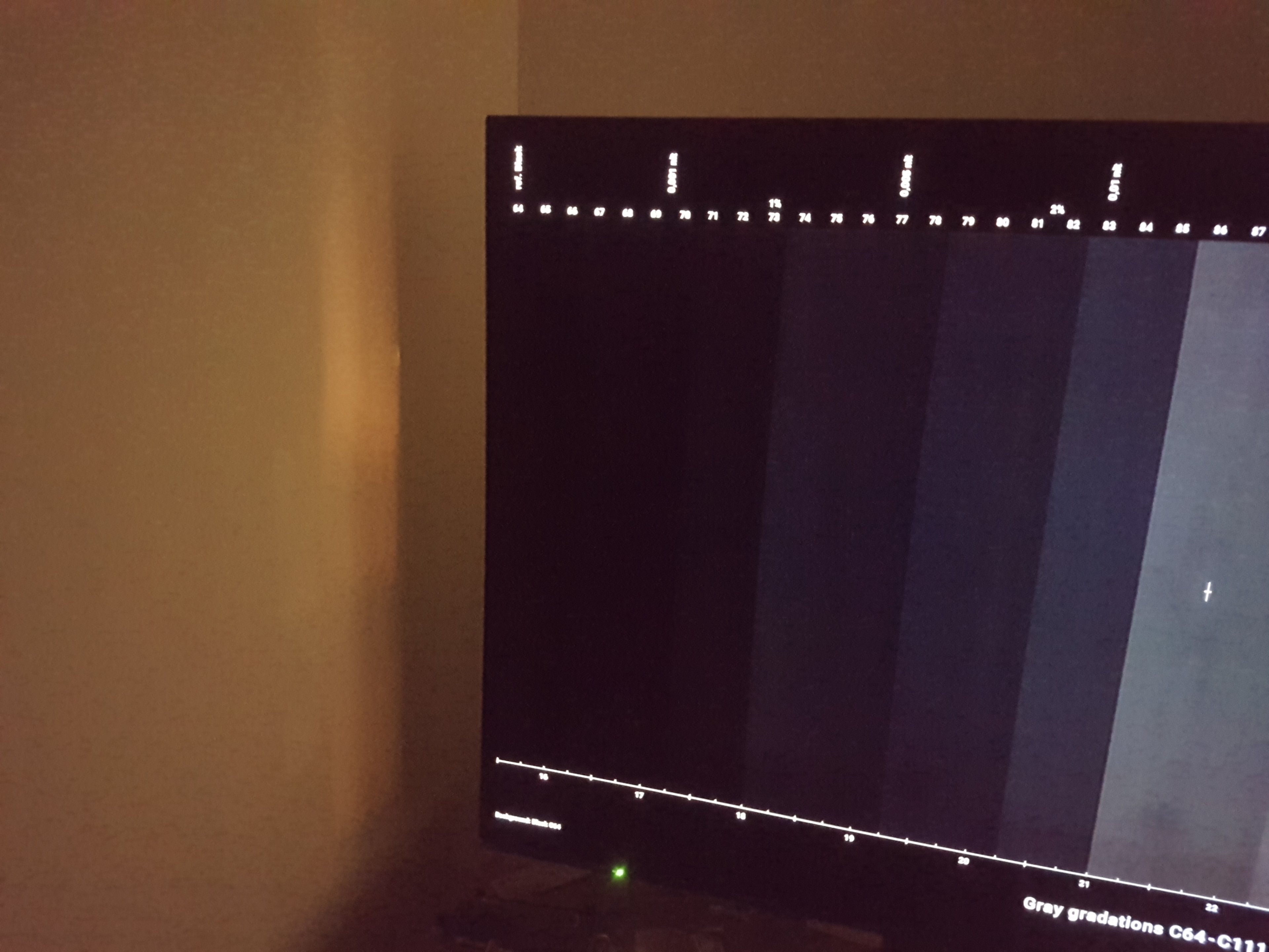

Hier das nearblack Gradationverhalten des panasonic jz (tonemapping natürlich komplett deaktiviert - hardclip modus)
Da werden mal etliche Abstufungen zu einer einzigen zusammengefasst

Ja aber halt nicht gleichmäßig:Suspektan schrieb:Was soll das bedeuten?
Wieso aber, HDR10 verwendet nun mal die pq 2084 und unterteilt den gesamten Helligkeitsbereich von 0-10000 nits in 1024 Abstufungen.
0.0001 nit bis 10000 nit braucht mit linearem encoding 27bits
0.0001 nit = 000000000000000000000000001
0.0002 nit = 000000000000000000000000010
0.0003 nit = 000000000000000000000000011
6710.8864 nit = 100000000000000000000000000
10000 nit = 101111101011110000100000000 (technisch braucht man nur 26.5 bit)
In der realität nicht ganz so schlimm. Nahezu alles ist nur bis 1000 or 4000 nit und mit min 0.01 nit encoded.
Das Problem hat man schon bei SDR. Da greift man dann auf gamma encoding zurück, aber auch damit bräuchte man für HDR 15+ bit
Also wurde für HDR PQ entwickelt mit 10-12 bit. Funktioniert bei hoher Helligkeit wie eine log curve, und bei niedriger wie eine gamma curve.
So wird z.B. der Bereich 1000 bis 10.000 nit, mit genauso viel Abstufungen encoded wie der Bereich 100 bis 1000 nit
Das Problem bei Panel ist jetzt dass sie nicht mit PQ Kurve ansteuern. Panel Steuerung ist kompliziert und es gibt durchaus nichtlineare Steuerung, aber halt keine die einer PQ Kurve folgt.Suspektan schrieb:Ein "10 bit Panel kann hier sogar theoretisch feiner auflösen, weil es die 1024 Helligkeitsstufen auf einen kleineren Helligkeitsereich verteilt, je nach dessen Maximalhelligkeit.
Deswegen sind die Dunkelgradationsstufen viel zu grob. Gelöst wird das mit einer Mischung aus PWM, Dithering, etc... Was zwar halbwegs überzeugen aussehen kann, aber nicht wirklich das Originalsignal sauber abbildet. Deswegen ist eine Ansteuerung des Panels mit hoher Bitrate durchaus sinnvoll.
Leider NeinSuspektan schrieb:Das Problem sind eher nicht zu wenige Abstufungen, sondern deren nicht ausreichende Übereinstimmung aufgrund von Ungenauigkeiten bei der ootb-Kalibrierung.
Wenn du es in realem Content nicht siehst kannst du dich glücklich schätzen. Mich nervt es bei meinem Sony schon sehr.Suspektan schrieb:Ansteuerungsbedingt, die Probleme würden auch mit 20 bit noch bestehen.
Zumal sich das Problem eher in Testbildern offenbart, mit realem Content aber kaum zeigt.

Gilt das nicht auch für lcd?phanter schrieb:Das Problem bei Panel ist jetzt dass sie nicht mit PQ Kurve ansteuern. Panel Steuerung ist kompliziert und es gibt durchaus nichtlineare Steuerung, aber halt keine die einer PQ Kurve folgt.
So wie ich verstanden habe, ist jedem Bitwert ein Luminanzwert zugeordnet und entsprechend kalibriert stellt der (oled) tv diesen auch korrekt dar, abgesehen vom kritischen nearblack Bereich, in dem Ungenauigkeiten auftreten, da mit sehr niedrigen Spannungen exakt angesteuert werden muss.
Naja, das Dithering bzw. Pixel Crawling nimmt man aber nur auf sehr kurze Distanz wahr, so sieht niemand fern.phanter schrieb:Deswegen sind die Dunkelgradationsstufen viel zu grob. Gelöst wird das mit einer Mischung aus PWM, Dithering, etc... Was zwar halbwegs überzeugen aussehen kann, aber nicht wirklich das Originalsignal sauber abbildet.
Natürlich handelt es sich technisch gesehen um einen Kompromiss
Das Problem ist eigentlich, dass die Panel im NB-bereich real gar nicht mit 10bit Genauigkeit abbilden, da mehrere Stufen zusammengefasst werden.
K.A., warum sie sich dann aber "10 bit Panel" nennen
