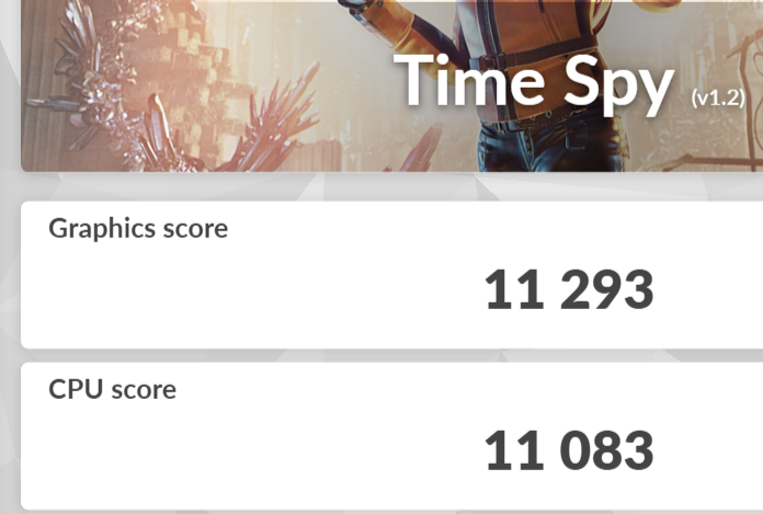

Hat Jemand mal versucht seine 4080 Laptop mit MSI Afterburner weiter zu optimieren, was sind eure Ergebnisse und Erfahrungen?
Ich habe mich die letzten Tage mit meinem neuen Lenovo Legion Pro 7i damit beschäftigt und meine erste Erkenntnis ist, dass die GPU fast ausoptimiert sind im Laptop. Ich konnte keinen nennenswerten Erfolge im Time Spy erzielen.
Erstes Ziel war es, der Karte im Performance Profile (175W TGP) so wenig Spannung wie möglich für stabile 2500 Mhz im Time Spy zu geben. Bin dann bei ca. 20.150 Punkten gelandet und die Karte hat sich trotzdem weiterhin 160-170 Watt gegönnt.
Zweites Ziel war ein möglichst hoher Takt bei möglichst niedriger Spannung im Balanced Profile (ca. 100W GPU TGP) (~16.000 Punkte)
Drittes Ziel dann entsprechend hoher Takt auf minimaler Spannung. Hier konnte ich mit 1800 Mhz bei 700mV nen ganz guten Wert gegenüber dem Default erreichen. Die Karte zieht dann 80W bei 13.200 Punkten im Time Spy.
Im Quiet Profile ist die TGP dann so niedrig, dass selbst diese 700mV nicht gehalten werden und die Karte über MSI Afterburner dann nicht mehr steuerbar ist, weil Werte unter der Kurve.
Mein Fazit
Bei allen Profilen lag ich kaum merklich (nur ca. 500 Punkte) über dem One Click Lenovo Auto OC (max. +200 Core, +400 Mem) bei quasi identischem Verbrauch. Mehr/gleicher Takt bei weniger Spannung hat dann schnell zu Instabilität geführt. Wenn man die Taktkurve also pauschal etwas anhebt, hat man (zumindest bei meinem Chip) mit der Standardkurve +200 schon fast ein Optimum, ohne ewig testen zu müssen.
Mein Fazit

Nein. Bisher nicht. Aber das werde ich mir mal ansehen, danke für den Tipp. Weil er im Quiet Profil in diesem Bereich unterwegs ist und da doch schon ordentlich Takt verliert.Mika46 schrieb:Hast du das undervolten auch mal probiert mit 600 mV ?
cvzone
Fleet Admiral
- Okt. 2004
- 19.594
Tiefer als 635mV scheint meine 4080 Laptop nicht zu wollen. Er geht zwar in die niedrigeren Taktstufen auf der Kurve aber geht ab dem Punkt einfach nicht tiefer mit der Spannung.Mika46 schrieb:mal probiert mit 600 mV
Und ab diesem Punkt bleibt er auch bei maximal 1290 Mhz stehen. Ich kann einstellen was ich will, er geht nie niedriger als 635mV bei 1290 Mhz.
Habe testweise mal bis 500mV einblenden lassen. Er bleibt immer -1 zu dem was ich einstelle. Ist der Takt niedriger als 1290 Mhz nimmt er den eingestellten Takt bei 635mV, ist er höher, dann 1290 Mhz bei 635mV.
Bei Average ca. 50W GPU und 45W CPU.
