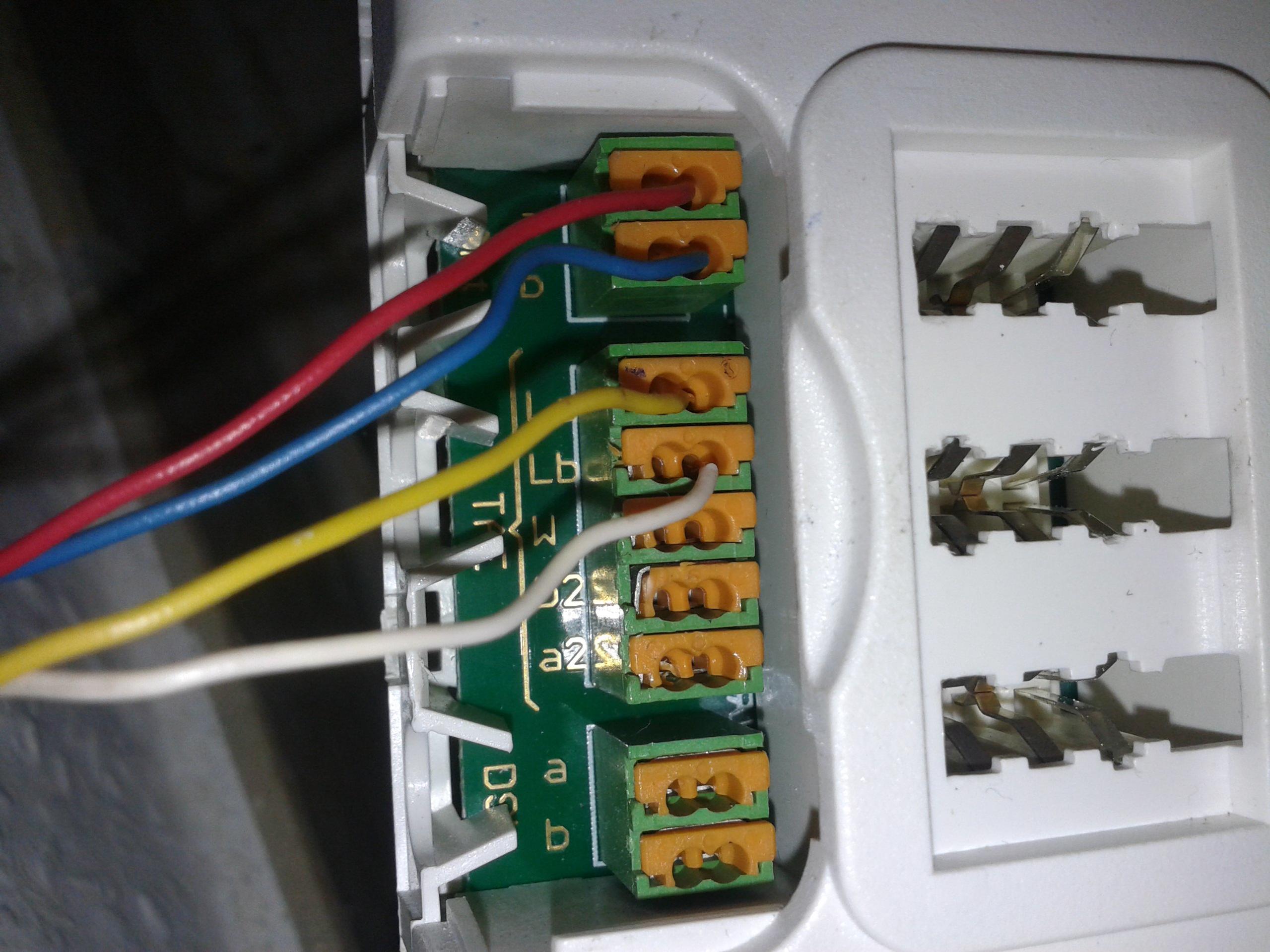

ich wurde im Rahmen der Umstellung von normalem zu VDSL mal wieder als technischer Beistand zu meinen Eltern gerufen um die Installation durchzuführen. Dazu muss man den Splitter entfernen und den Router direkt an die TAE-Dose anschließen, in der Theorie ziemlich einfach. Damit alles bei uns ohne Probleme funktioniert, hat der Techniker damals ein wenig rumgezaubert und die Adern direkt an den Splitter angeklemmt. Wie die richtige Verkabelung bei uns auszusehen hat, damit alles weiter funktioniert ist mir inzwischen klar, nur stehe ich vor einem recht doofen praktischen Problem; wie kriege ich die Adern wieder aus dem Splitter raus? Ich dachte eigentlich, dass das eine einfache Druckklemme ist, aber sowohl Drücken als auch leichtes Hebeln oder einfach mit Gewalt rausziehen hat nicht funktioniert. Ich hoffe mir kann hier jemand weiterhelfen, wenn es sich vermeiden lässt will ich die Kabel nicht unbedingt abknipsen, sind eh nicht mehr die längsten.

oranges Teil mit Schraubendreher nach unten drücken und Litze herausziehen...
Ich wuerde trotzdem abknipsen und neu abisolieren. Du verlierst ca 0.5-1cm dadurch.
Grueße
Nix Fatima, dies ist in der Tat ein Splitter, die haben durch Zufall auch TAE Anschlüsse :D
@Topic wie schon mehrfach erwähnt, Orange Klemme runterdrücken, dann kannst du sie leicht herrraus drehen
na ja, Danke für die Korrektur. Bin froh das ich solch alten Krempel nicht kenne... ;)
@topic: im Falle das die orangenen Klemmen streiken (sich nich herunterdrücken lassen) dann probiere mal sie sanft anzuheben... oder ganz knapp abzwicken und abisolieren...
