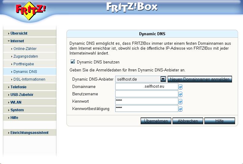

Habe allerdings noch ein Problem und das ist meine ip! Da diese sich ständig ändert und ich keine lust habe die ip ständig weiterzugeben dachte ich an einen DynDns anbieter, weiß allerdings nicht welchen und wie das funktioniert weiß ich auch nicht.
Wenn mir da noch jemand helfen könnte wäre ich euch sehr verbunden!
Gruß Snook

Hi und danke für das Angebot! Wenn ich es mit Selfhost nicht gebacken bekomme geb ich dir nochmal bescheid, will das aber eigentlich selber schaffen!
Doch das erste problem besteht darin das ich mich nicht anmelden kann bei dem SelfHost-My-Pc programm! Er sagt immer Account enthält ungültige Zeichen (Code 401) daran wirds wohl scheitern!
Gruß Snook
Falls Du nicht weisst, wo die Daten nachher hinkommen, siehe Bild.....
