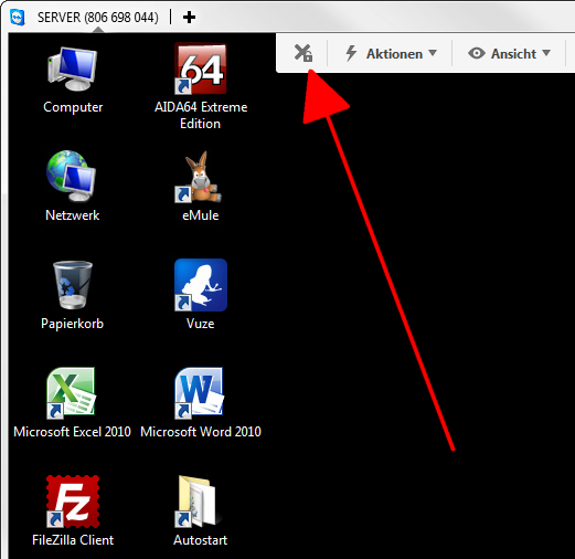

Hallo Leute!

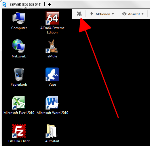

Topic sagt eigentlich schon alles. TeamViewer sperrt mir meistens meine Computer, wenn ich die Anwendung schließe. Erkennt man auch auf diesem Symbol.
Richtig ärgerlich ist, dass das Symbol manchmal MIT und manchmal OHNE Schloss erscheint. Am selben Client!!! Ich werde noch verrückt damit, ich weiß nicht, von was das abhängt. :freak:
TeamViewer darf in meinem Fall aber die Computer NICHT sperren, wie und wo kann ich das umstellen?

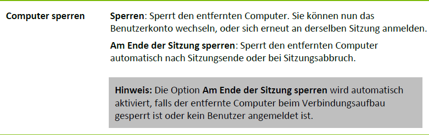

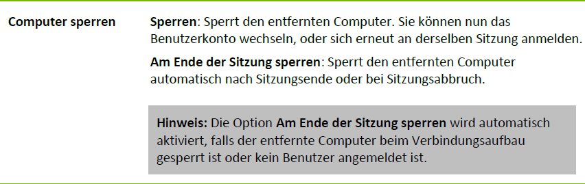

zu deiner frage, warum es manchmal da ist und warum manchmal nicht..

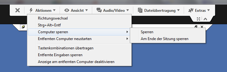

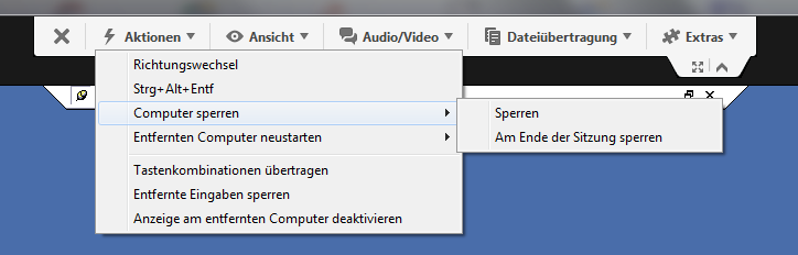

Geh in die Einstellungen am Bildrand und stelle es ein bei Aktion, siehe Bild, Haken raus bei "Am Ende der Sitzung sperren".
Vielen Dank! Und das merkt er sich auch für alle Clients?
