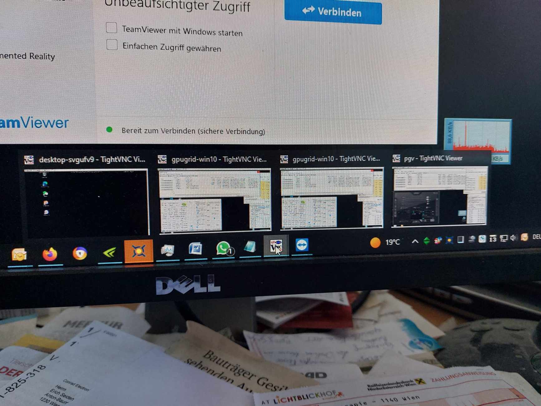

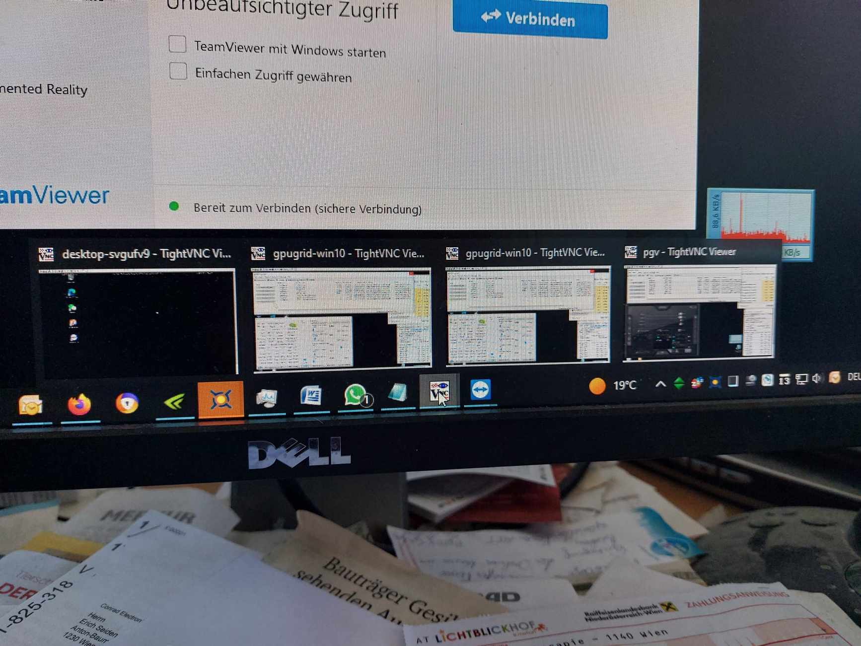

Ich hatte/habe 4 PCs mittels TightVCN verbunden, von PC1 aus schalte ich je nach Bedarf zu PC2, 3 und PC4, indem ich bei PC1 auf das TightVCN Icon in der Taskbar klicke, dann die anderen 3 PCs in Form kleiner Fenster angezeigt werden, und ich daraus auswähle. Siehe beilieg. Foto "TightVCN.jpg".
Das Problem bei TightVCN ist allerdings, daß die jeweilig angesteuerten Bildschirme nicht skaliert werden, und ich ständig mit der rechten Laufleiste rauf- und runter-navigieren muß, wenn ich den oberen Teil oder den unteren Teil des Bildschirms angezeigt haben möchte.

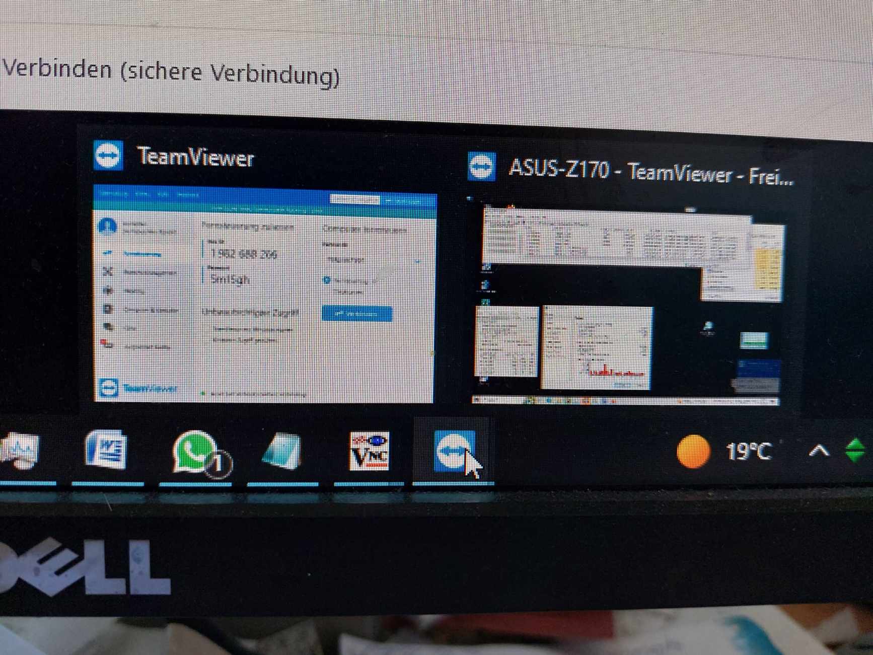

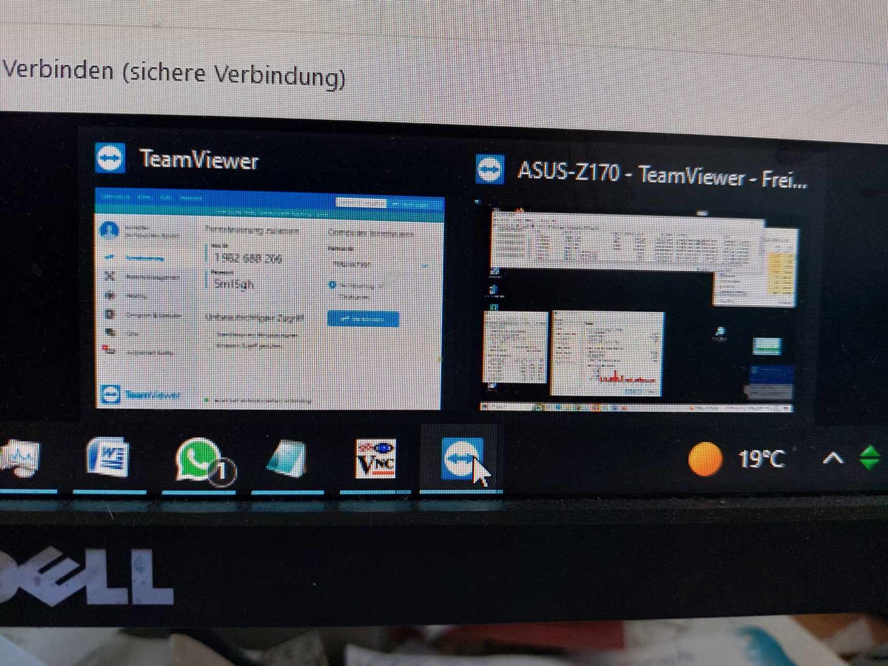

Das Problem beim Teamviewer ist allerdings, daß ich zwar problemlos die PCs 2, 3 und 4 mit PC1 verbinden kann, aber wenn ich dann zwecks Abruf eines dieser PCs mit dem Cursor auf das Teamviewer Icon in der Taskbar zeige, rechts neben dem kleinen Teamviewer-Fenster immer nur der zuletzt verbundene PC angezeigt wird und daher auch nur dieser ausgewählt werden kann - siehe Foto "Teamviewer.jpg".
Kann mir jemand sagen, wie ich den Teamviewer dazu bringen kann, beim Zeigen mit dem Cursor auf das Teamviewer Icon alle 3 anderen verbundenen PCs angezeigt zu bekommen?

Bei mir unter Windows 10 habe ich jeweils ein Fenster für jeden verbundenen PC. Hast du eventuell Windows 11 das das gruppiert?
Welche Version von Teamviewer wird eingesetzt?
Ansonsten auch den Support von TV nutzen. Sind immer recht gut und zügig.

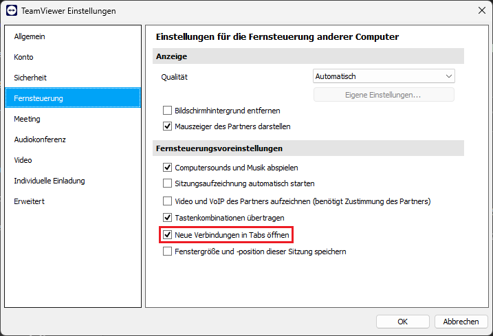

Wenn ich den Haken rausnehme, den @Drewkev in #4 markiert hat, zeigen sich 2 Fenster im TeamViewer-Symbol in der Taskleiste 👍
genau das habe ich nun auch gemacht, hat funktioniert.

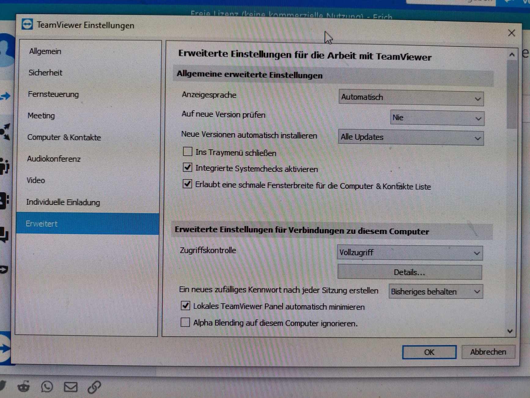

Noch 'ne kurze Frage: in den "Erweiterten Einstellungen" gibts in der vorletzten Zeile rechts unten den Punkt "lokales Teamviewer Panel automatisch minimieren".
Das habe ich nun mal angekreuzt, in der Hoffnung, daß dieses auf den anderen PCs, deren Bildschirminhalte ich abfrage, das doch nicht ganz kleine TV panel in der rechten unteren Ecke NICHT aufscheint. Tut es aber trotzdem.
Gibt es eine andere Möglichkeit, dieses Panel zum Verschwinden zu bringen?
