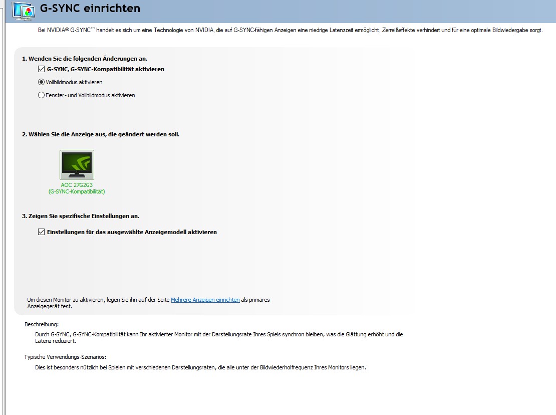

Aktiviert ist es laut Nvidia Controll Panel!! Im Monitor ist Adaptiv Sync aktiviert!!
der Monitor hat Freesync Premium nur von(48-165Hz via DisplayPort,..) Wenn die Framerate drunter dropt dann gibt es Tearing ...
Vsync sollte man auch einschalten wenn man G-Sync-C aktiv hat das wirkt dann wie ein Framerate Limiter ... man kann das natürlich auch mit externen Tools machen die dann sogar etwas früher Limitieren ..
aber nur im Nvidia Treiber ..
Aber Fakt ist G-Sync-Compactible sagt nicht aus das alles 100 % läuft wie mit G-Sync nativ.
Daher Produktbewertungen durchschauen ob da schon solche Sachen aufgetreten sind.
