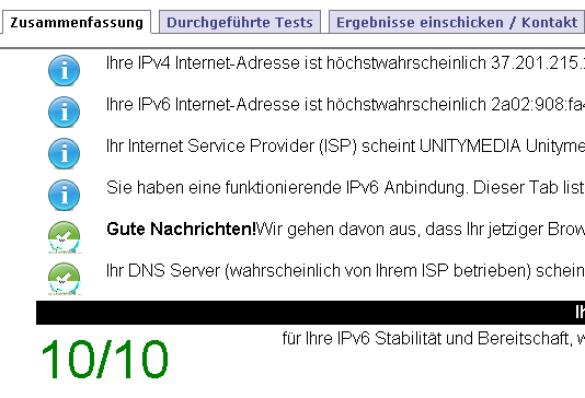

Wie kann man das überhaupt herausfinden? Ich denke eher IPv4..
http://test-ipv6.com/

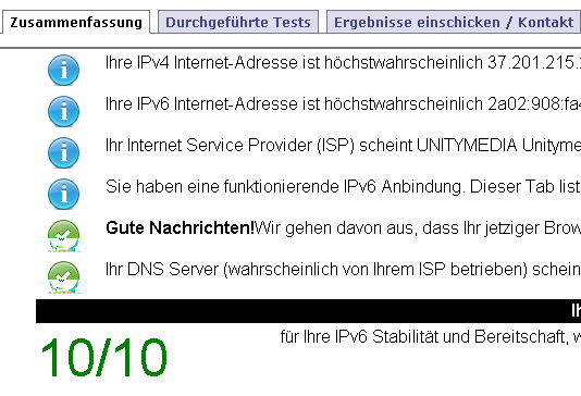

Würde dann ungefähr so aussehen
Quelle: https://forum.freifunk.net/t/herausfinden-ob-der-anschluss-via-ds-lite-v4-macht/4996/17
Okay, da steht IPv6 nicht erkannt.
Hab also IPv4. Gibt es eine Möglichkeit die Ports freizuschalten..?
