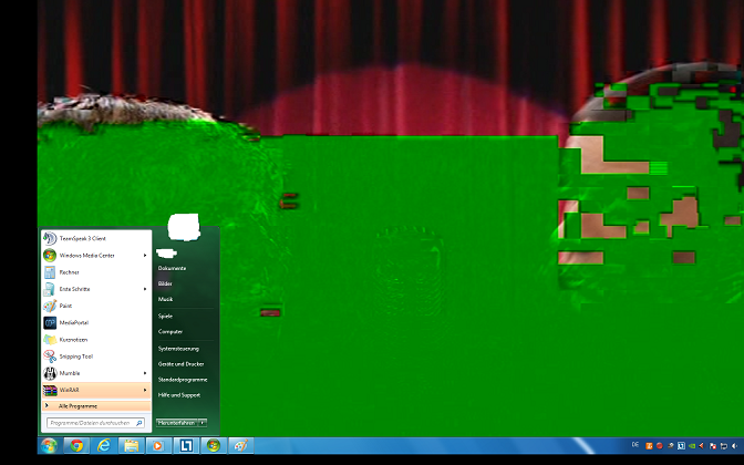

Starte ich danach das Programm, beispielsweise das Media Center neu, habe ich nur noch ein abgehacktes Bild ohne Ton. (Also ob man keinen Empfang hätte -> Große Pixel, grüne Vierecke, usw.)

Im Anhang habe ich noch einen Screenshot eingefügt.
So sieht es hauptsächlich aus. (Der grüne Teil ist nicht immer zu sehen)

Bewegt sich denn das Bild oder hast du dann nur ein Standbild?
Für mich sieht es nach einem Codec Problem aus.
Ich habe es auch bereits mit Media Portal (Open Source Freeware) versucht, doch dort wird mir statt des verzerrten Bildes einfach nichts angezeigt.
Im DVBViewer TE2 wird es genau wie im Media Center angezeigt.
Es handelt sich nicht um ein Standbild, sondern das Bild bewegt sich, doch nur sehr abgehackt und verzerrt.
