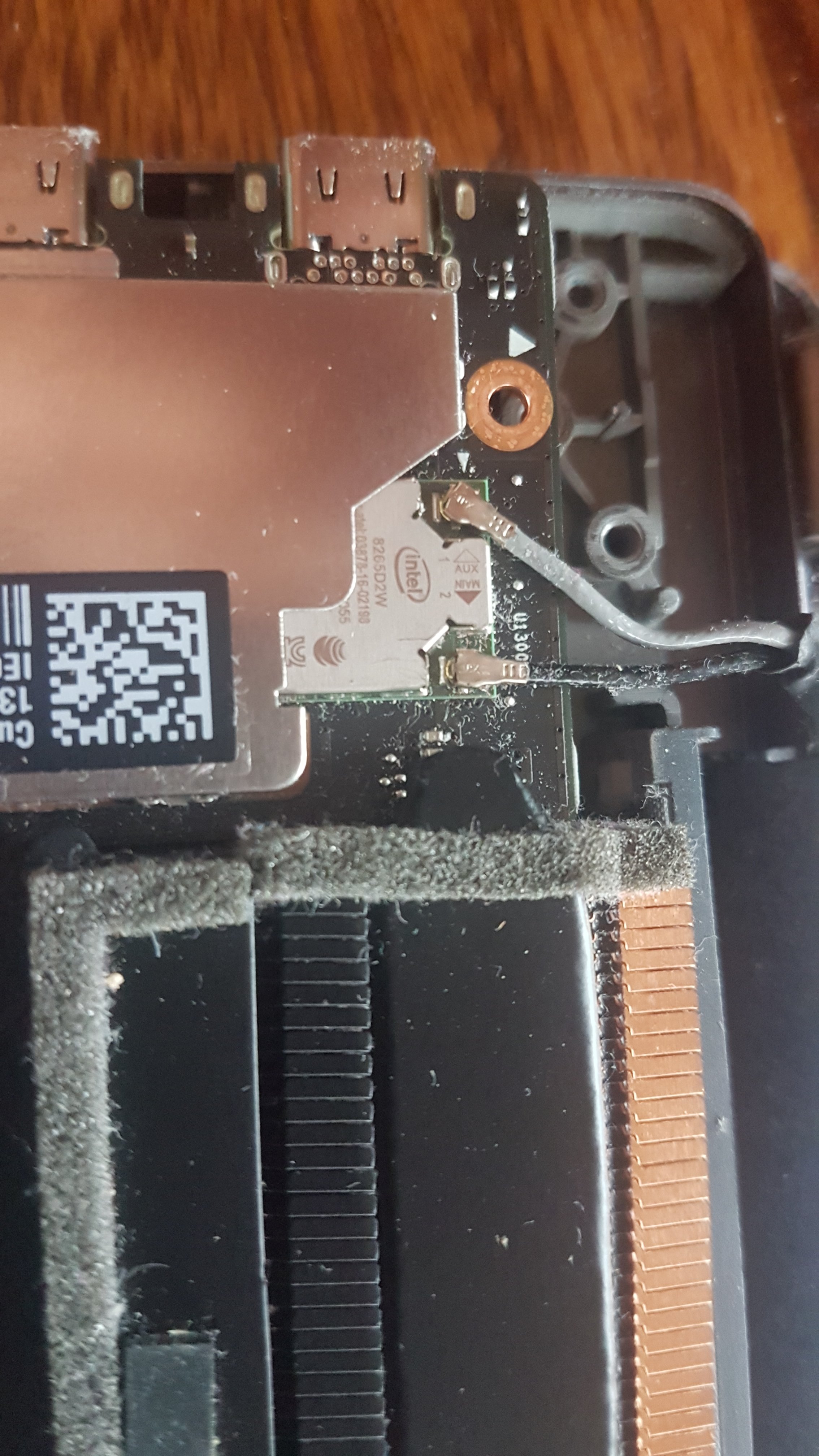

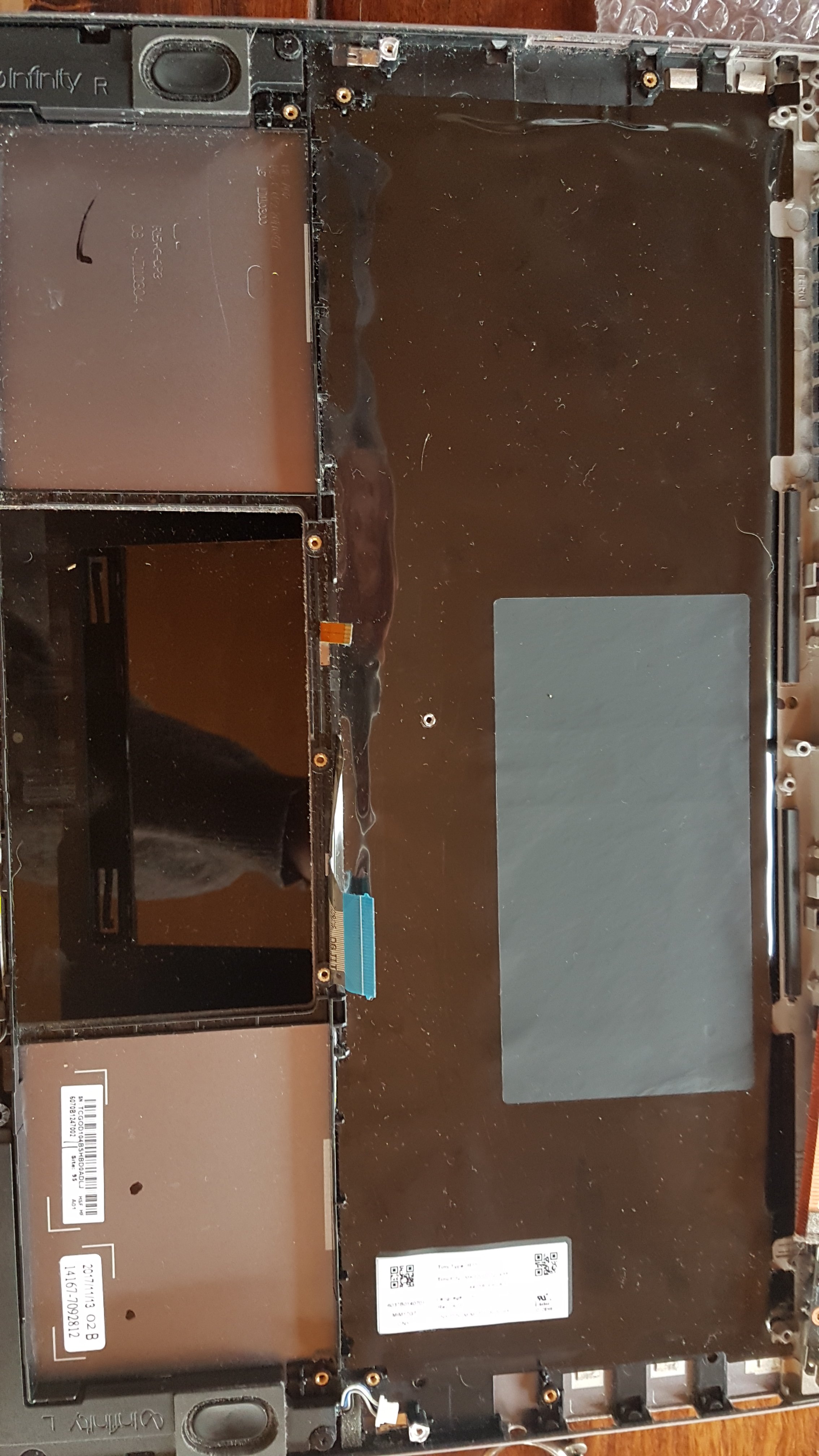

Wisst Ihr wie man die Tastatur bei diesem Notebook rauskriegt? Habe das Gehäuse von hinten geöffnet, das motherboard rausgenommen bis auf eine schwarze Leitfolie des Keyboards gestossen bin. Es ist ein Xiaomi MI Notebook Pro und nicht ein Notebook air wie ich vorhin falsch erwähnt habe. Finde da keine Anleitungen dazu.
Danke
