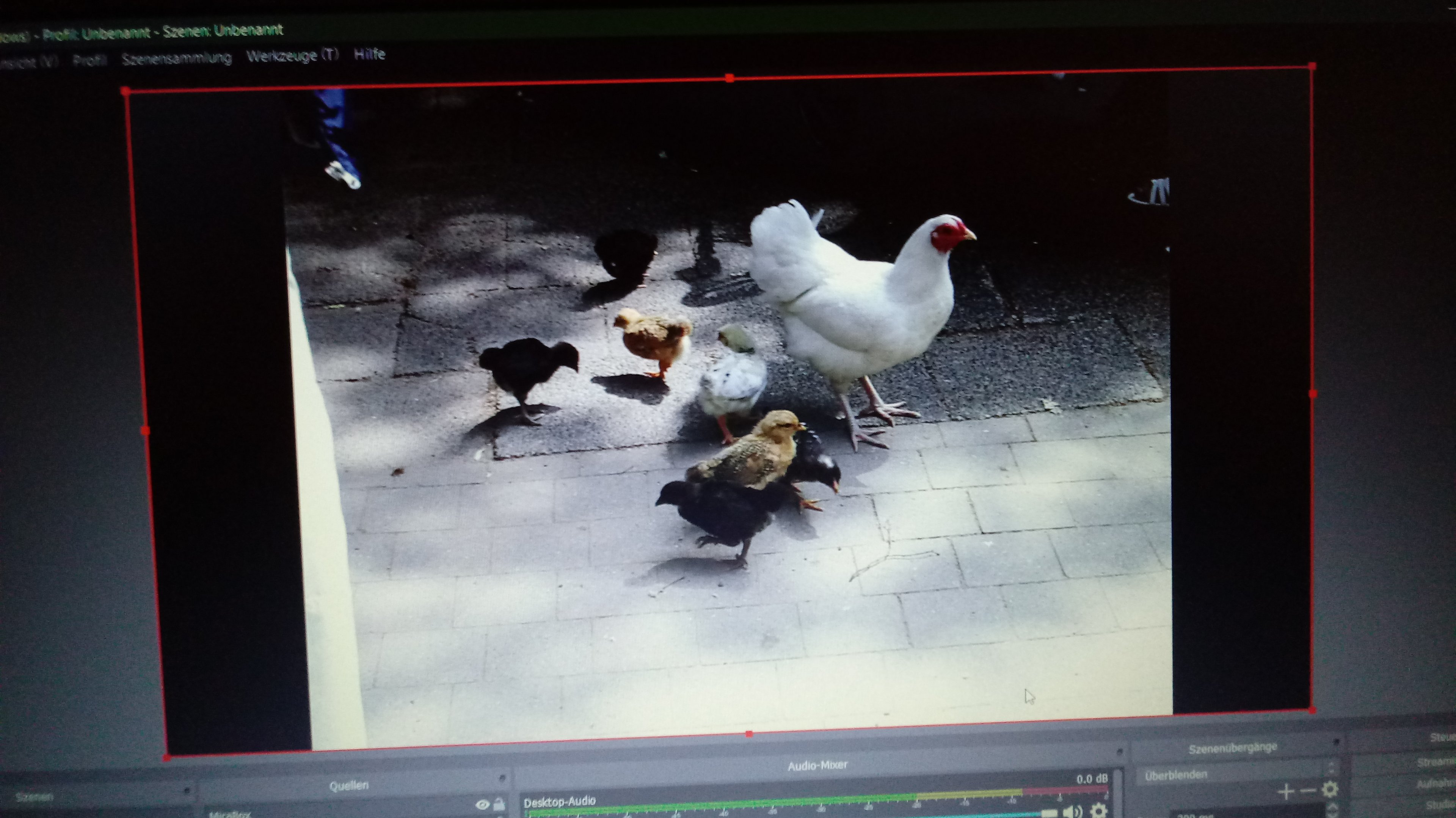

Mit gehaltener ALT Taste kann man den aufzunehmenden Bereich gut anpassen, leider ist dann später im Video der Rest einfach schwarz. Gibt es eine Möglichkeit das nur der Ausgewählte Bereich aufgenommen wird?
Du kannst den Bereich im Aufnahmefenster auch noch mal anpassen, so dass er zur Auflösung der Aufnahme passt.
Ist dass das Fenster? Ein anderes kenne ich nicht. Dort hätte ich z.B. gerne die schwarzen Ränder weggeschnitten. Mit ALT(Rahmen wird grün) entstehen wieder neue wie gesagt... Sorry, bin Anfänger mit dem Programm
Bist du sicher das es schwarze Ränder sind und nicht „hier ist das Video fertig/kein Signal„ und der Player ist zu breit eingestellt? Bei eckigen Videos 1080*1080 ergibt das bei einem Player bei Vollansicht 1080*1920 eben diese Ränder
Das ist das richtige Fenster.
Du musst die Aufnahme- bzw. Streaming-Auflösung passend einstellen.
Es ist, wie chrigu das beschreibt.
Dein Material ist annähernd quadratisch, die Ziel-Auflösung ist es nicht.
Entweder streckst du jetzt das Ausgangsmaterial (das sieht dann aber seltsam aus), zoomst so weit rein, dass die schwarzen Ränder weg sind (dann fehlen dir natürlich oben und unten Teile des Bildes) oder du stellst die Zielauflösung im selben Seitenverhältnis (16:9 oder 4:3 oder 1:1 oder so) wie das Ausgangsmaterial ein.
