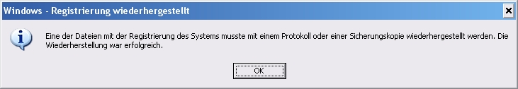

Hi,
ich bekomme seit ein paar Tagen immer wieder unten stehende Fehlermeldung. Ich habe nichts wissentlich verändert am System, und kann mir daher nicht erklären, was diese Wiederherstellung provoziert. Ich benutze Windows XP Pro, alle Treiber auf dem neusten Stand. Keine Firewall, Norton Antivirus Corp. 9.0.
Hier meine Hardware:
  • Asus A8N SLI Deluxe
  • A64 3000+ (mit oder ohne Übertaktung macht keinen Unterschied)
  • 6800GT
Treiber sind alle auf dem aktuellen Stand, memtest86 läuft sauber durch. Temperaturen sind natürlich im grünen Bereich. Viren wurden auch keine gefunden. Wodurch kann das verursacht werden?
Ansonsten verhält sich das System absolut normal und stabil. Möchte noch anmerken dass ich i.d.R. nicht als Admin unterwegs bin, sondern als etwas eingeschränkter Benutzer.
Viele Grüße,
Green Mamba

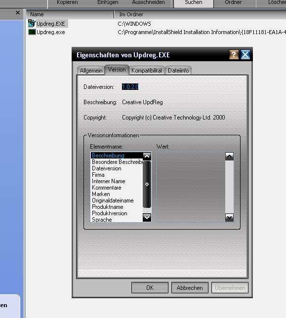

Wenn du Windows XP Pro hast sollte die Updreg.exe eigentlich schon vorhanden sein.
Standardmäßig liegt die in x:\Windows und ebenso standardmäßig im Autostart.
Wenn dem nicht so ist und das nur zufällig bei jeder meiner Windowsinstallationen so war möge das jemand berichtigen - ich möchte ja auch nichts falsches schreiben.
Vielleicht können die anderen hier ja auch mal bei sich nachschauen, ob sie vorhanden ist, um diese Frage zu klären.
Vielleicht liegts ja doch daran...
@Green Mamba: ;) - Ich habe hier gerade eine 160er IDE-Maxtor, der Kurztest brachte keine Fehler, der lange Test schon, dauerte aber min 1 h, wenn nicht sogar zwei Stunden, weiß es nicht mehr genau...:rolleyes:
@Sub: ich habe diese *.exe nicht beim mir im Windows-Ordner
Tja, komt daher weil die Updreg.exe nur auf Rechnern vorkomt die mit einer Creative Soundkarte ausgestattet sind. :D
oh! :D
Dann bitte ganz schnell vergessen, was ich geschrieben hab. Dann hatte ich das wohl falsch beobachtet - verwende auch seit eh und je Creative-Karten.
