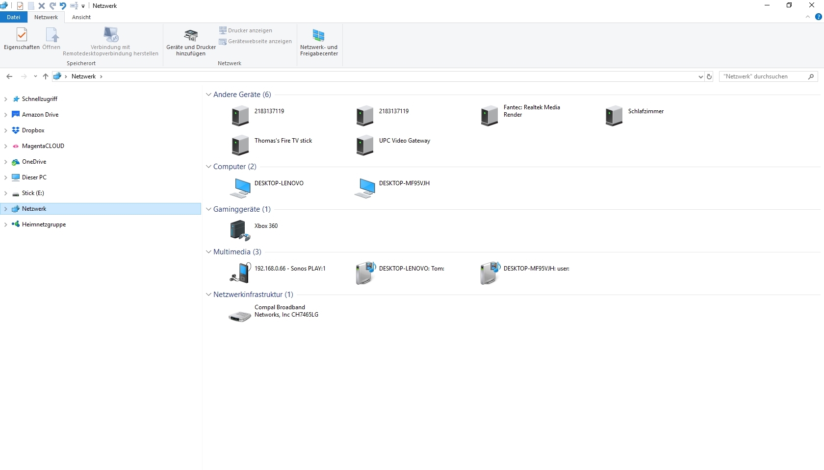

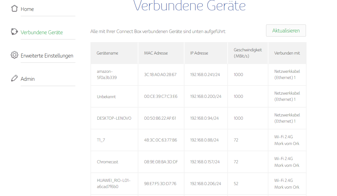

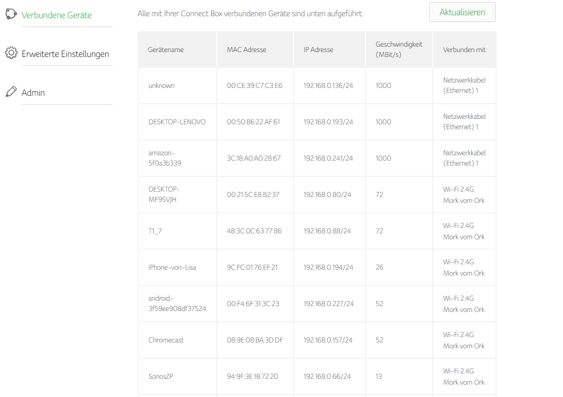

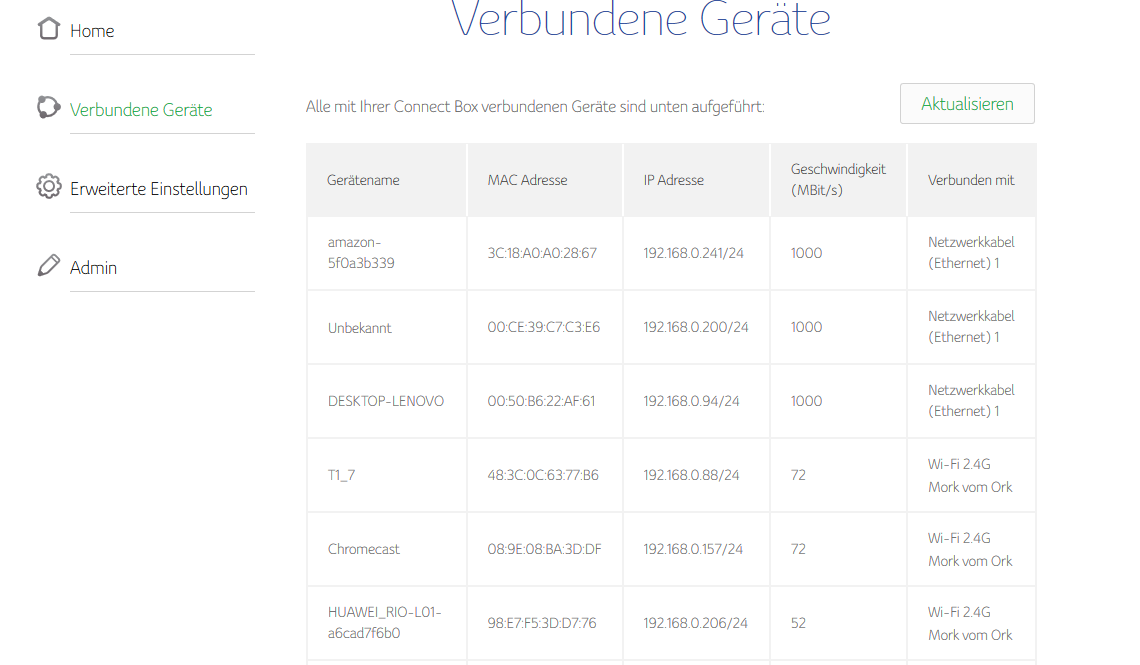

Hallo zusammen, ich habe seit ein paar Tage das Problem, das ich nicht mehr auf meine Netzwerkplatte zugreifen kann. Diese hängt am USB Port meines Mediaplayer der Firma Fantec.Die Platte war freigegeben, sodass ich aus dem Windows Netzwerk auch zugreifen konnte. Seit meinem Adapterwechsel USB 3.0 auf LAN, ich befinde mich hier an einem Laptop, habe ich diese Probleme. Ich habe das Gefühl das der Name nicht richtig aufgelöst wird? In meinem Router, die Connect Box von Unitymedia wird mir als Gerätename "unknown" angezeigt. Der Ping auf die IP Adresse erfolgt ohne Fehler.
Als Firewall ist NIS installiert, die ich Testweise auch schon komplett abgeschaltet habe um zu sehen ob es an der Wall liegt, dass hat leider kein besseres Ergebnis erbracht. Ich bin somit recht ratlos im weiteren vorgehen und würde mich freuen wenn mir hier jemand weiterhelfen könnte. OS ist Win 10 Home x64.
Auf meinen 2. Laptop habe ich durchaus Zugriff, dieser ist per WLan verbunden. Ich hoffe ihr versteht mein Anliegen... ich habe dazu auch mal 3 Anhänge hochgeladen.Lieben Dank euch.

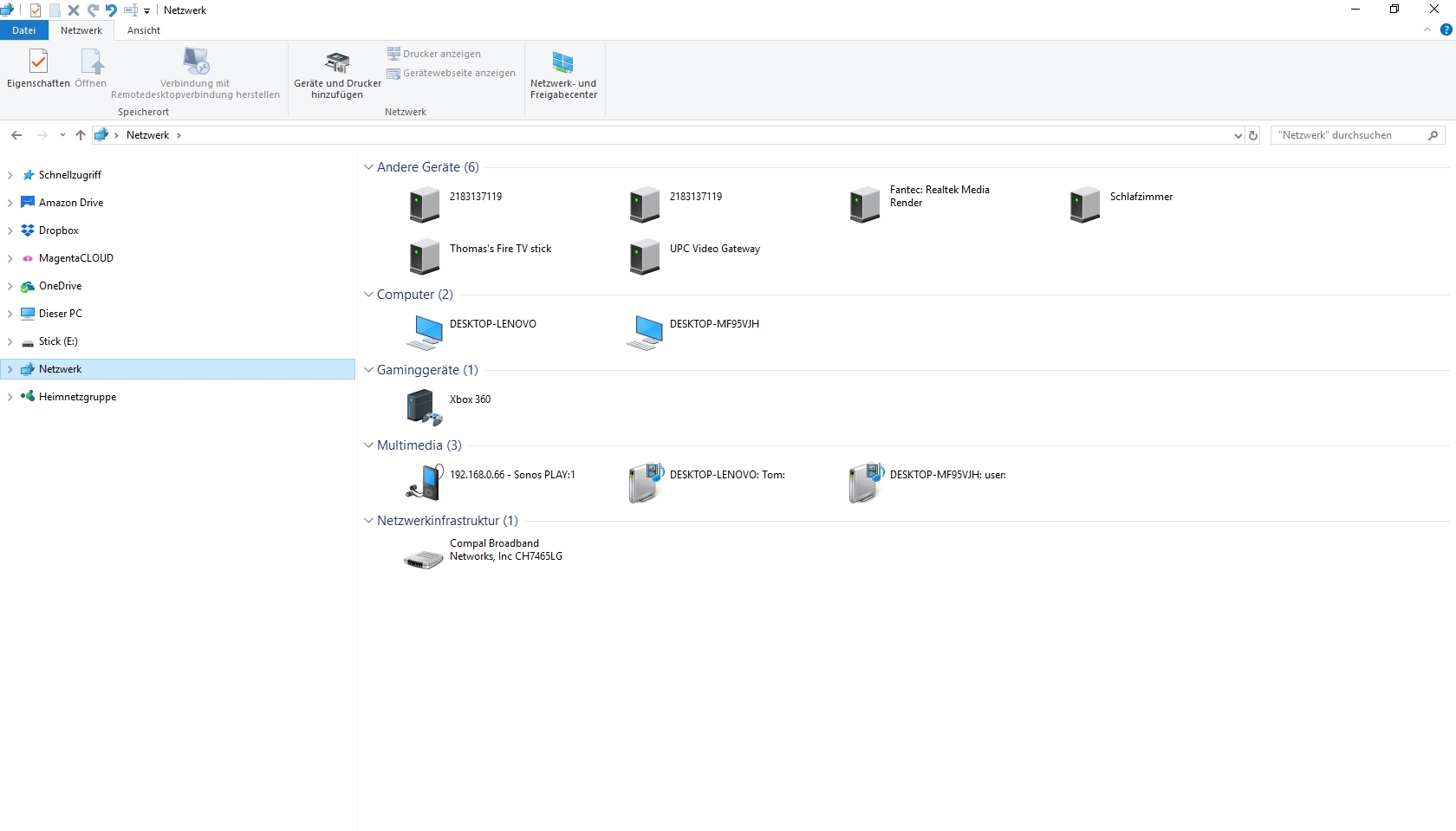

Teste dann ob Dein Notebook wieder einen "Namen" auf der Connect Box hat. Dauert aber meistens mehrere Neustarts. Wenn ja ist gut.
Ich persoenlich wuerde zusaetzlich den DHCP der Box so einstellen, das die wichtigen Geraete eine feste IP ausserhalb des dynamischen Bereiches erhalten. Wichtige Geraete sind z.B. NAS, Drucker, Dein NB/PC.

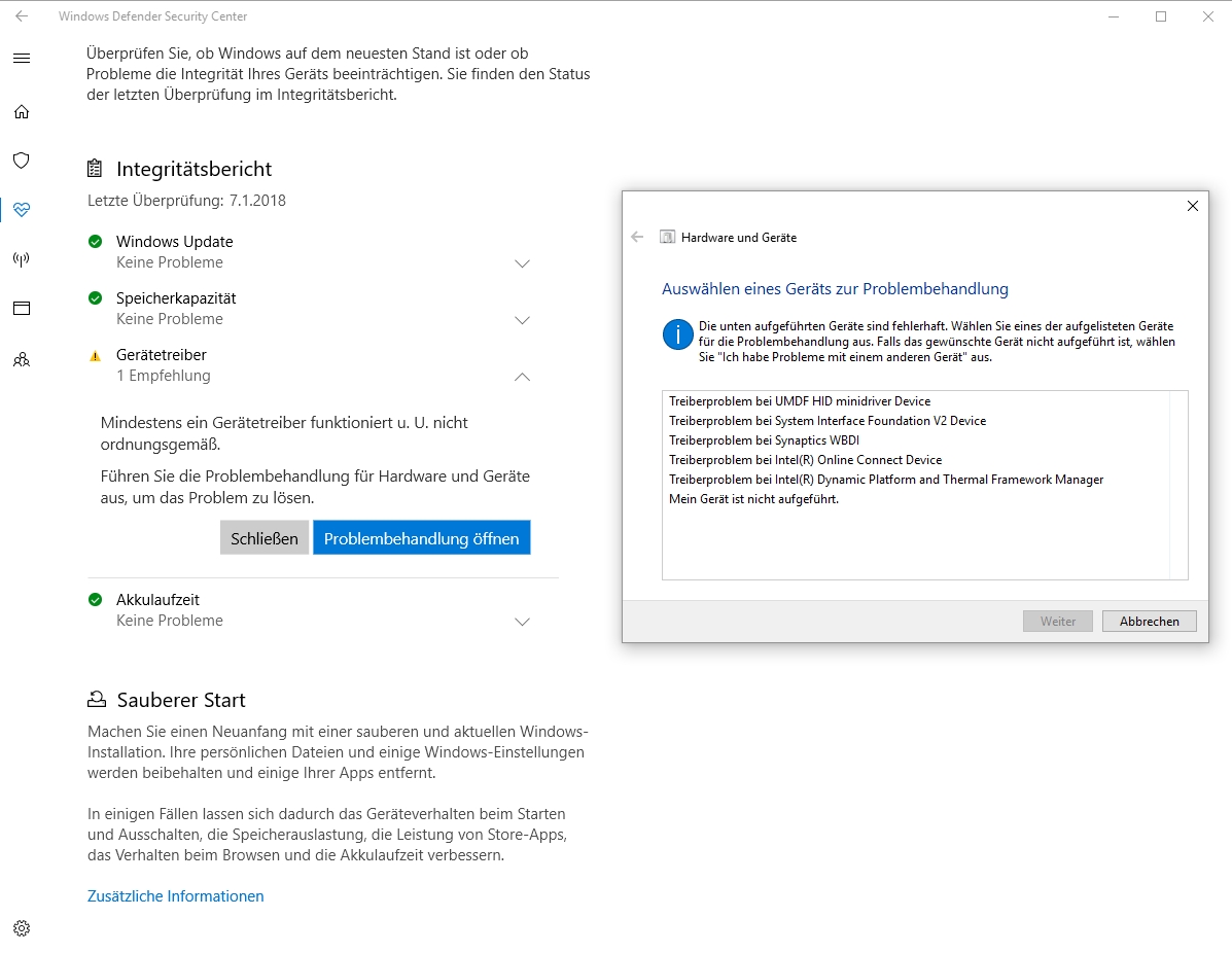

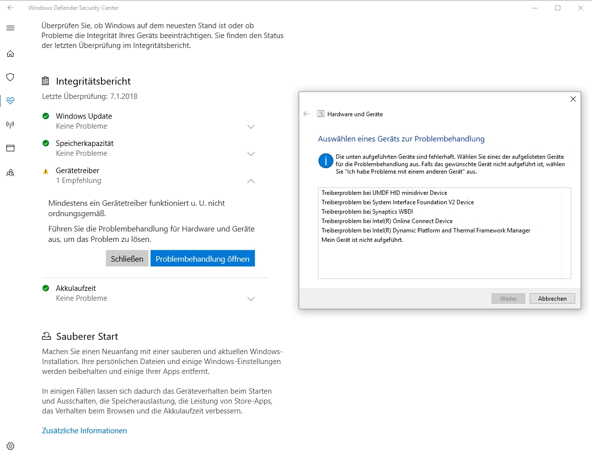

Edit: Lenovo kam soeben mit einem Update ums Eck, die Treiberprobleme sind nun gelöst,die Fantec Platte bleibt weiterhin verschwunden (UnKnOW) alle anderen Geräte sind sauber mit Namen und IP gelistet, Die Fantec Platte nur mit IP, Ping funktioniert, im Netzwerk nach wie vor nicht da....?
moin,
wenn der router aber doch schon "unknow" schreibt, dann liegt der fehler doch zwischen dem router und dem mediaplayer. wie soll diese usb-netzwerkplatte angezeigt werden, wenn der router den mediaplayer nicht "sauber" erkennt.
ich würde versuchen den mediaplayer wieder "sauber" ins netzwerk zu holen.

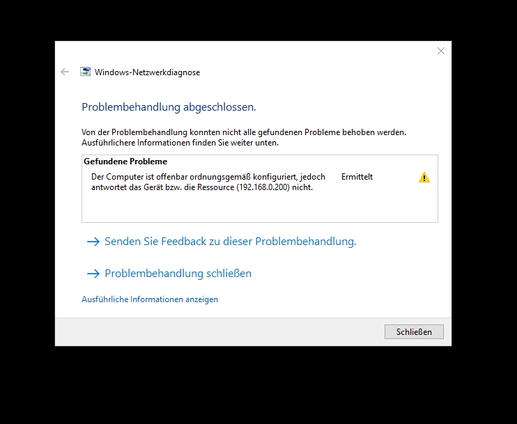

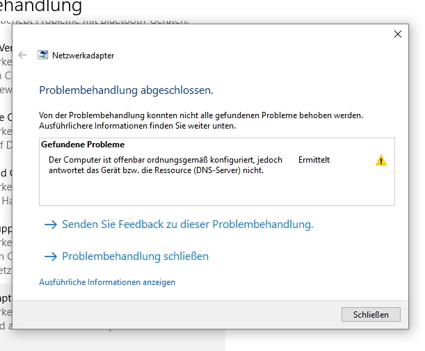

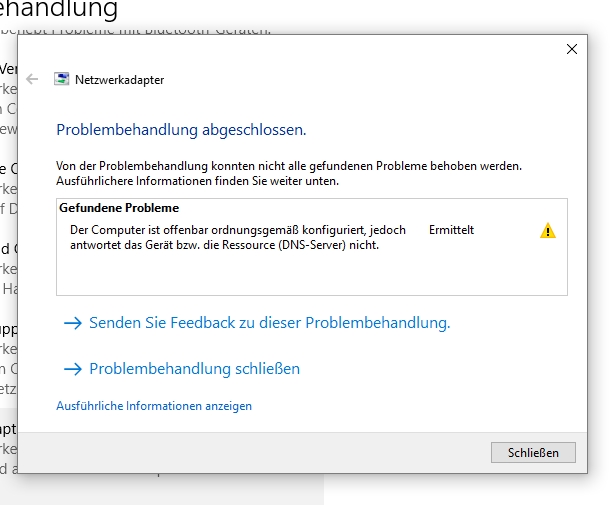

Ich versuche es ja ;-) Meldung wie folgt:
DNS Problem.jpg Danke für deine Hilfe ;-)
hallo,
dein screenshot ist doch eine windows meldung, oder?
wie sieht den deine netzwerkconfig am laptop aus, bzw. was sagt ipconfig /all?
nicht das wir hier apfel mit apfelsienen verwechseln.
gruss nase765

ich würde nun auf dem router die ip-adresse vom fantec loeschen bzw. ihm eine neue holen lassen oder eine feste
ip-adresse vergeben, was bei solchen geraeten schon mal grundsaetzlich nicht schlecht ist. ;-)

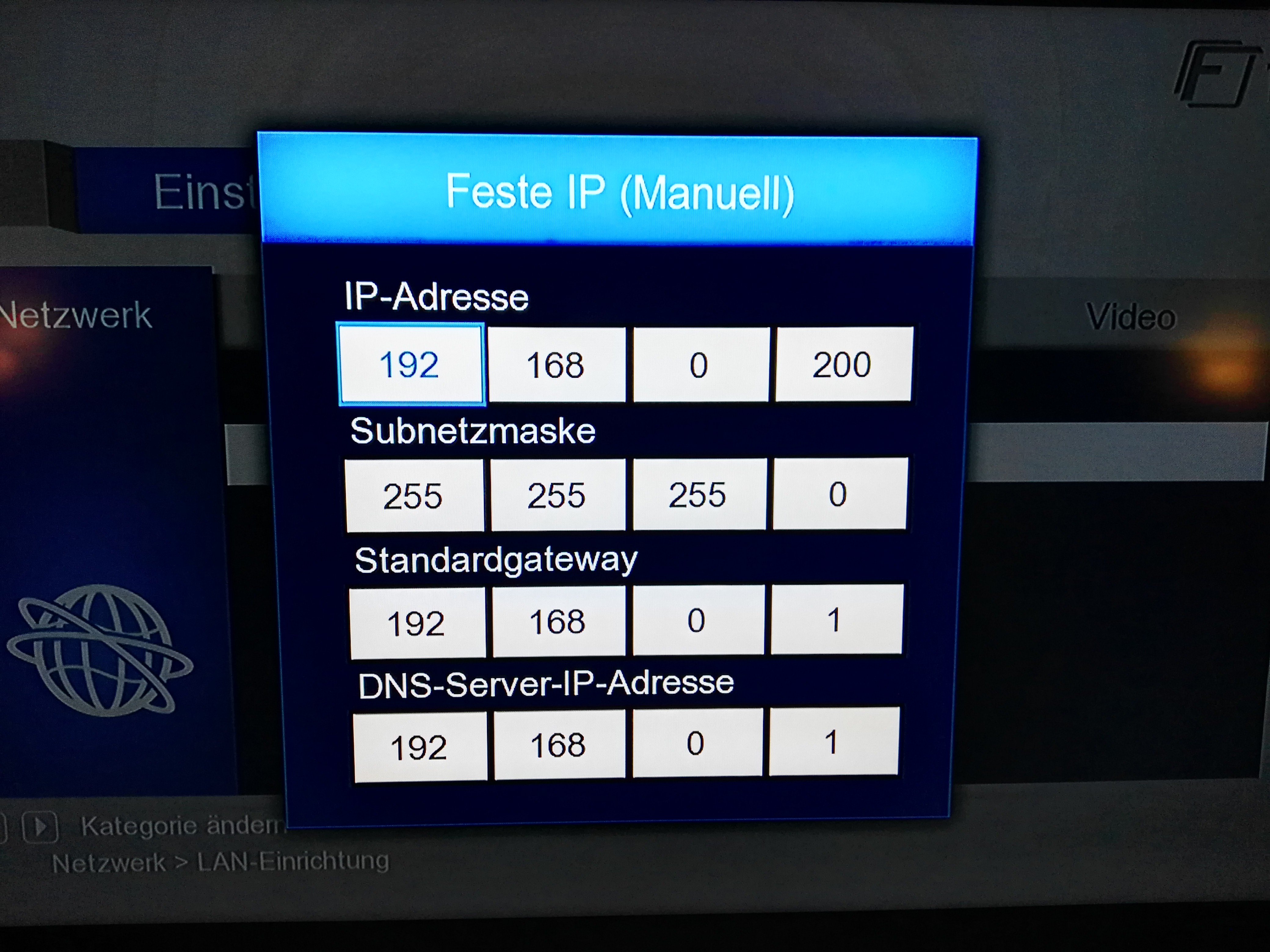

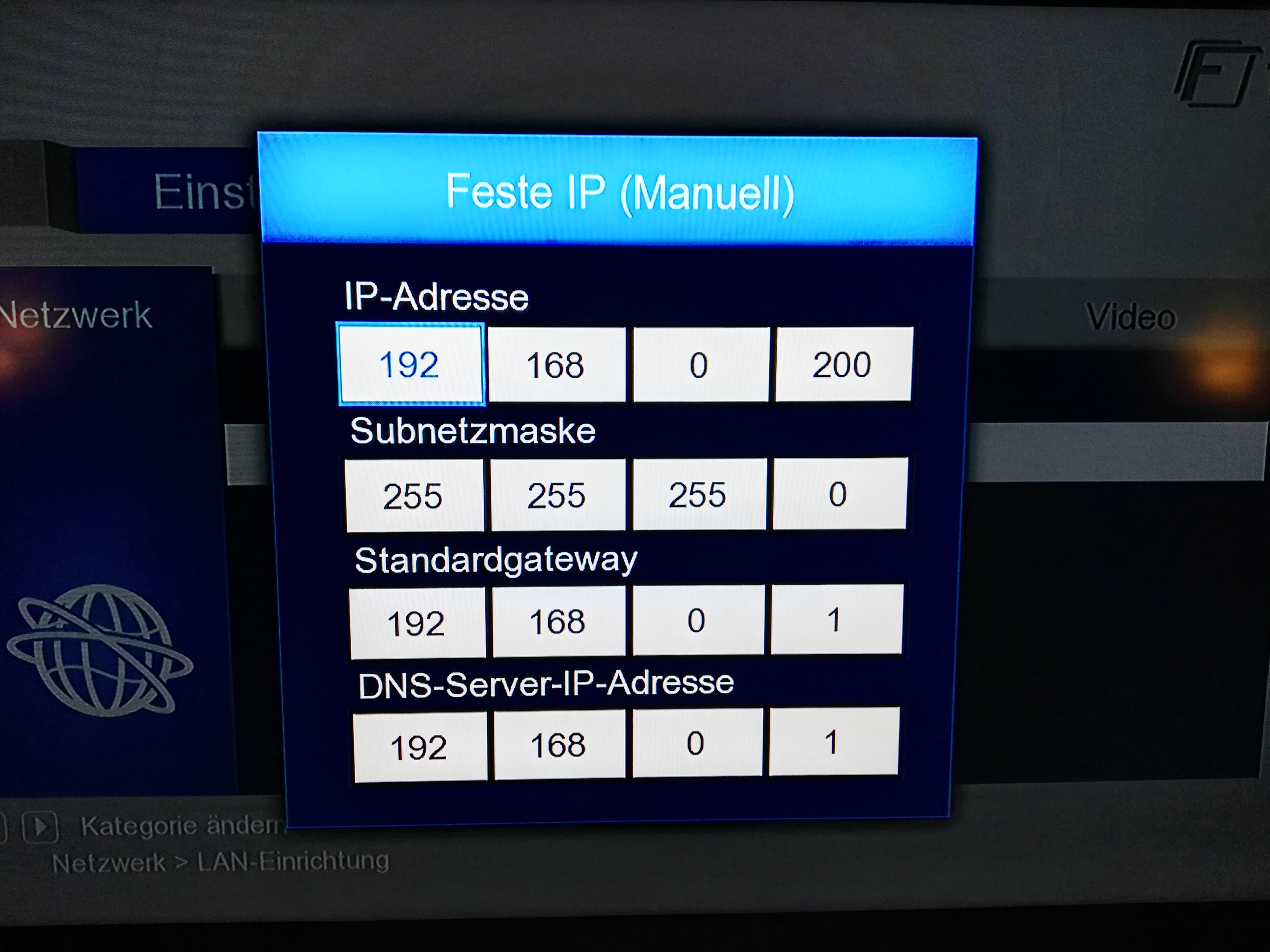

Hallo, an der ConnetBox (Router Unitymedia) kann ich ja nur DHCP ein oder ausschalten ....das ausschalten scheue ich ein wenig...da ich dann ja den Handys , Tablets und so weiter eigene IPs vergeben muss .... Wie mach ich das bei dem I Phone von meiner Tochter.....??? :freak: ....
Also, im Moment habe ich am Fantec versucht eine feste IP zu vergeben ...kein Problem..... der hat nun 192.168.0.200 , diese IP taucht auch sofort im Router auf nur leider ohne seinen Namen (Fantec) das Subnet ist 255.255.255.0 , der Standardgateway 192.168.0.1 ,DNS Server IP Adresse 192.168.0.1 , dennoch habe ich keine DNS Auflösung???
Mir der DHCP Vergabe auf dem Fantec bekomme ich ebenso keine DNS Auflösung.
Danke für deine Hilfe :-)

hallo,
nee nee dhcp am router schoen anlassen, was passiert wenn du im windows-datei-explorer unter netzwerk in der adresszeile
\\192.168.0.200 eingibst?
vielleicht auch mal am laptop in der netzwerkverbindung eine feste ip eingeben z.b
ip-adr:192.168.0.xxx
sub_mak:255.255.255.0
stand_g:192.168.0.1
dns:192.168.0.1

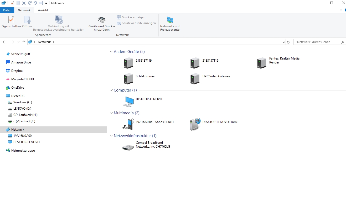

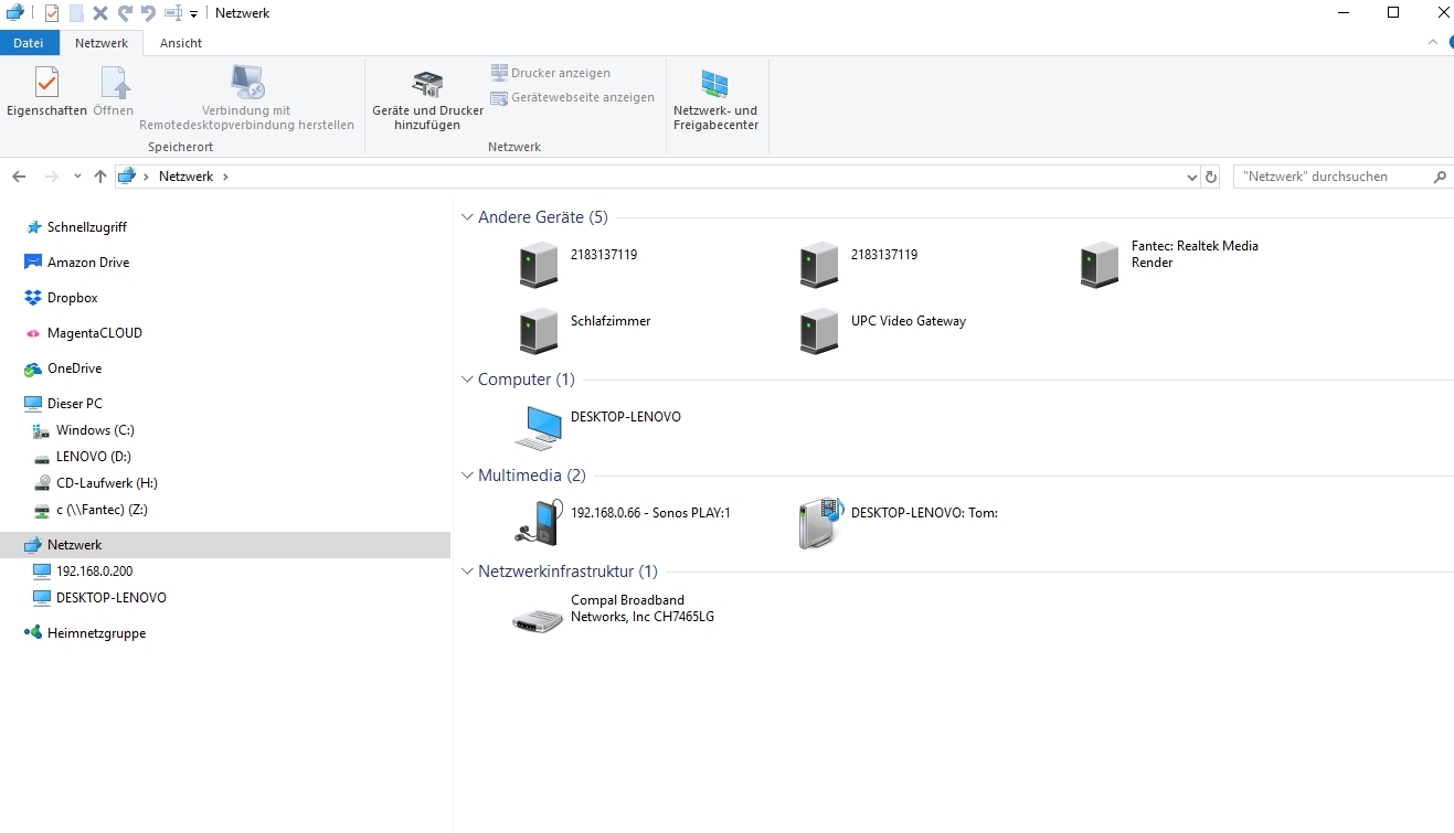

\\192.168.0.200 , da steht dann C: und ich habe zugriff auf die Platte ..... juhuuuuuuu :schluck: habe direkt das Netzlaufwerk verbunden als Z Fantec. Klasse
Die DNS Adressen von Unitymedia hatte ich schon ein mal und jetzt auch wieder eingetragen, dennoch steht im Router nach wie vor Unknown....das stört mich jetzt nicht weiter....schön wäre natürlich schon wenn alles sauber eingestellt ist.... unter Netzwerk steht nun die IP und habe zugriff, das ist mir schon mal das wichtigste....
Lieben Dank für deine Hilfe bis hierher und auch weiterhin.

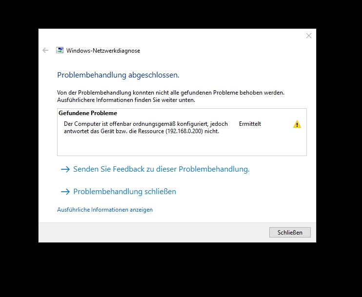

So, das "Drama" ist noch nicht vorbei.... :lol: wollte gerade auf die Platte zugreifen...... nix...... dann habe ich die DNS Adresse im Fantec geändert auf die Box 192.168.0.1, zack zugriff und die Platte ist wieder da ....ich bin gespannt wie lange..... das ist doch nicht normal .... :freak:
hallo nochmal,
ich glaube wir muessen hier mal was klaeren. ;-)
also, wie ich oben schon geschrieben habe, ist der router ( die connect-box) der chef im "ring" (im netzwerk)
er ist also auch der dns-server ( dns=domain-name-system ) im deinem netzwerk.
vergibt man bei vergabe einer festen ip-adresse als dns-server z.b. 80.69.96.12 und 81.210.129.4, dann kann das fuer die namensaufloesung im heimischennetzwerk nicht funktionieren, woher soll der dns-server deines isp dein fantec als ip-adresse kennen.
siehe deine ausgabe von ipconfig, da stehet als dns-server die dns-server von deinem isp, da sollte die ip-adresse deines routers stehen.
192.168.0.1
deshalb, wenn bei der dhcp-vergabe nicht der dein router als dns-server vergeben wird, ist das schon mal doof.

Jetzt würde ich gerne mal wissen was Ich hier falsch mache?
Was Ipconfig ausgibt ist nicht das was ich eingestellt habe?
Lieben Gruß und Dank.

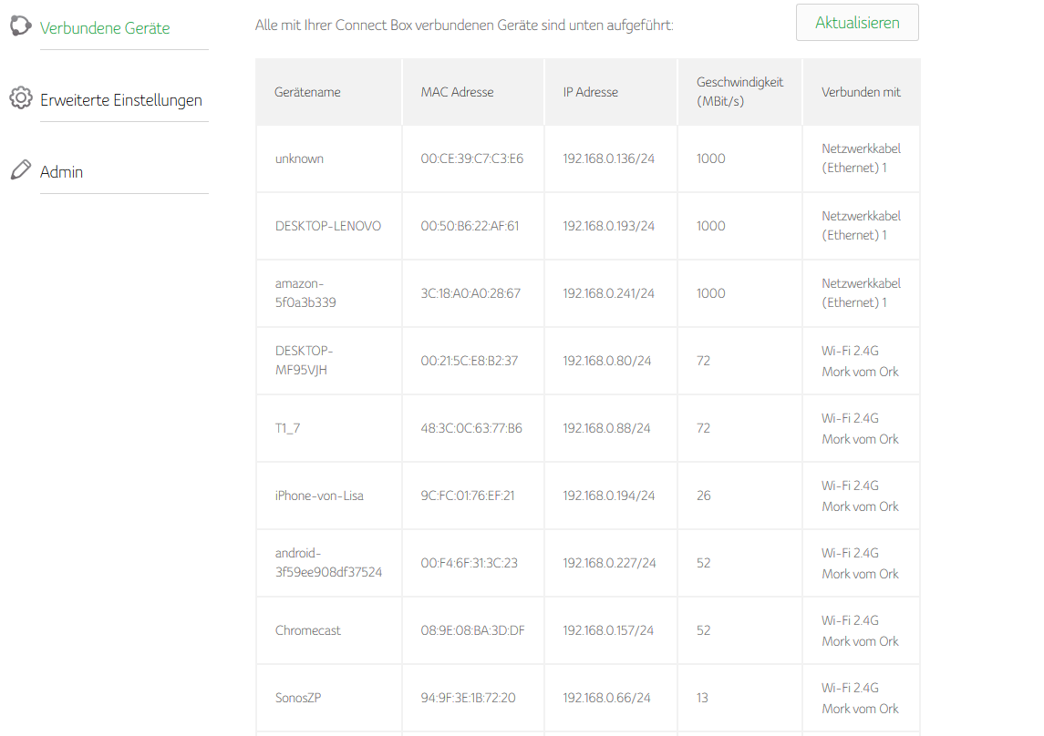

hallo,
der screenshot nr.1 zeigt ja die einstelleungen am fantec-player richtig?, wenn ja alles i.o sieht gut aus.
nr. 2 nun das der router den fantec nicht mit namen auflöst ist zwar aegerlich, aber nicht schlimm.
nr. 3 zeigt ja die ip-einstellungen der windows latops richtig?, so und da steht das der dns-server der dns-server deines isp ist und nicht der router (192.168.0.1)
bitte versuch nochmal unter windows eine feste ip-adressse falls noch nicht geschehen einzustellen.
192.168.0.xxx
255.255.255.0
192.168.0.1
192.168.0.1
gruss
nase765
