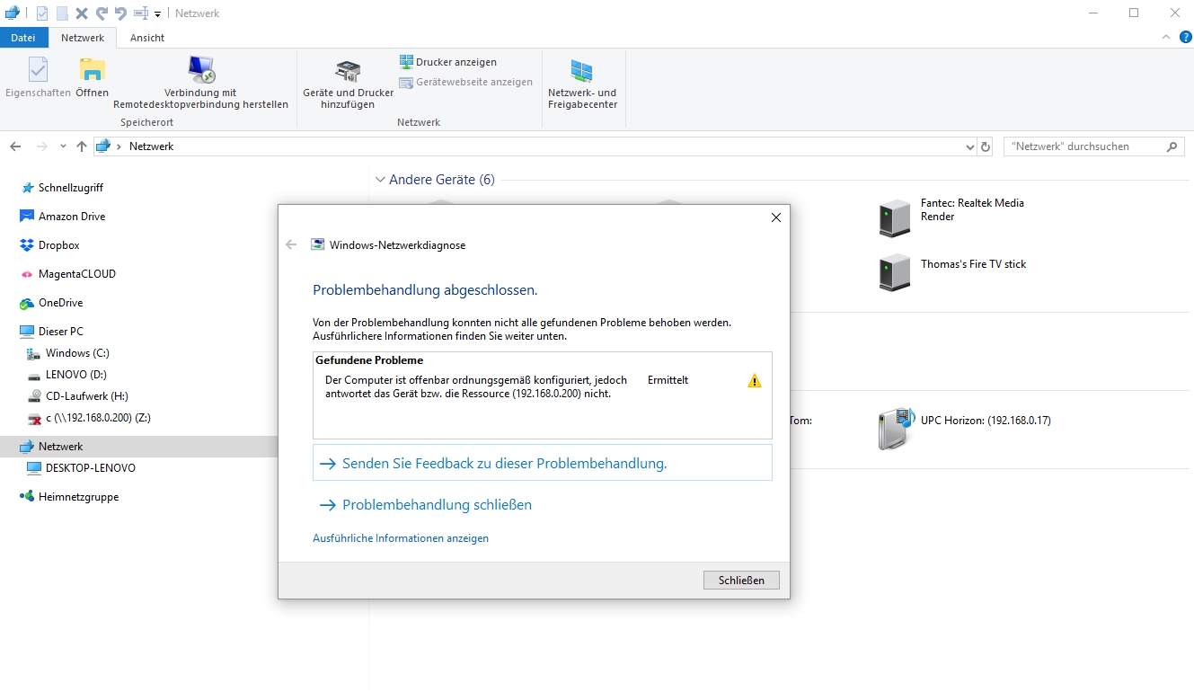

Bild 1 ist der Fantec.

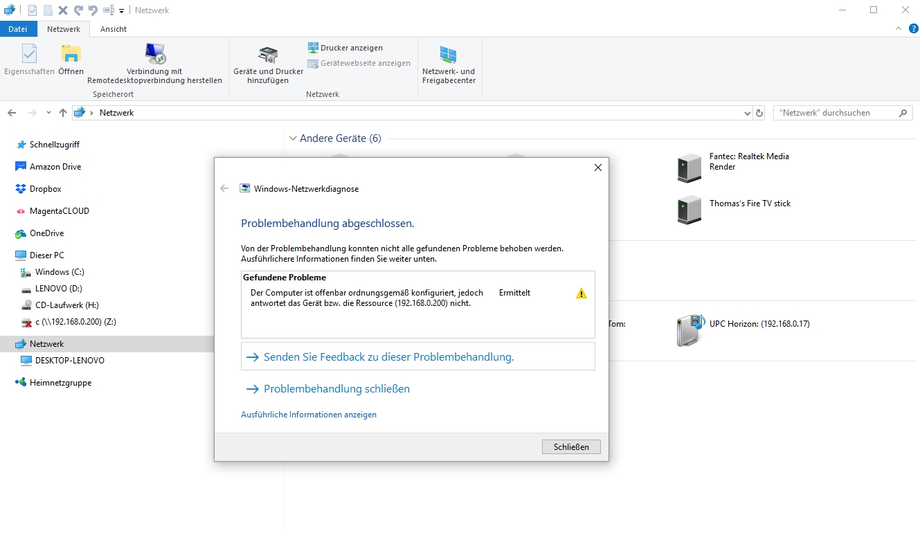

Bild 3 ist die IP vom Fantec nach dem Reparaturversuch von Windows Diagnose.

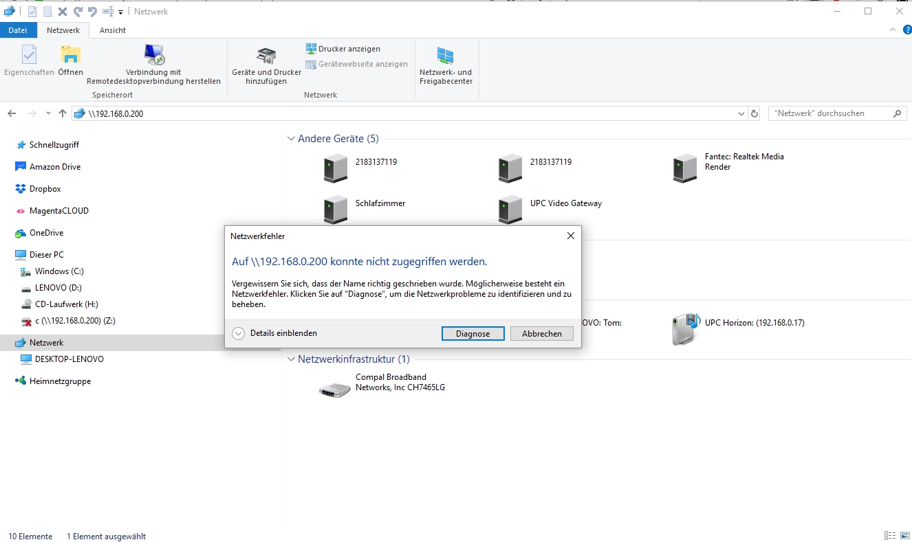

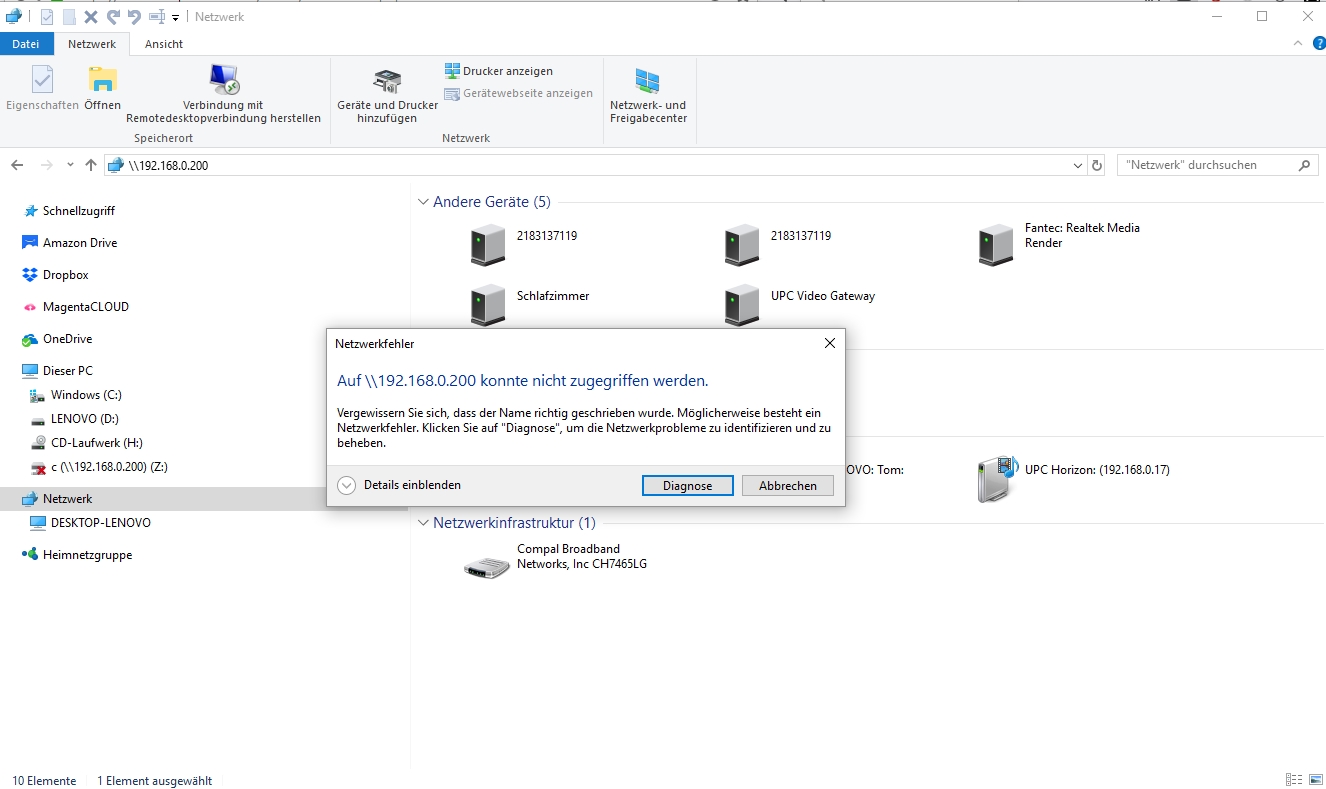

Das Ergebnis ist nun, das ich keinen Zugriff auch nicht wie vorher über Netzwerk\\ 192.168.0.200 mehr habe. (IP Fantec)
1
2
Ich bin ratlos und weiterhin Danke für die Hilfe... mach aber auch mal Pause ;-) Lieben Dank und Gruß,

ich verstehe es nicht, wenn du die ip des fantec (192.168.0.200) pingen kannst muesstest du sie im explorer unter netzwerk in der adresszeile per //192.168.0.200/ aufrufen koennen.

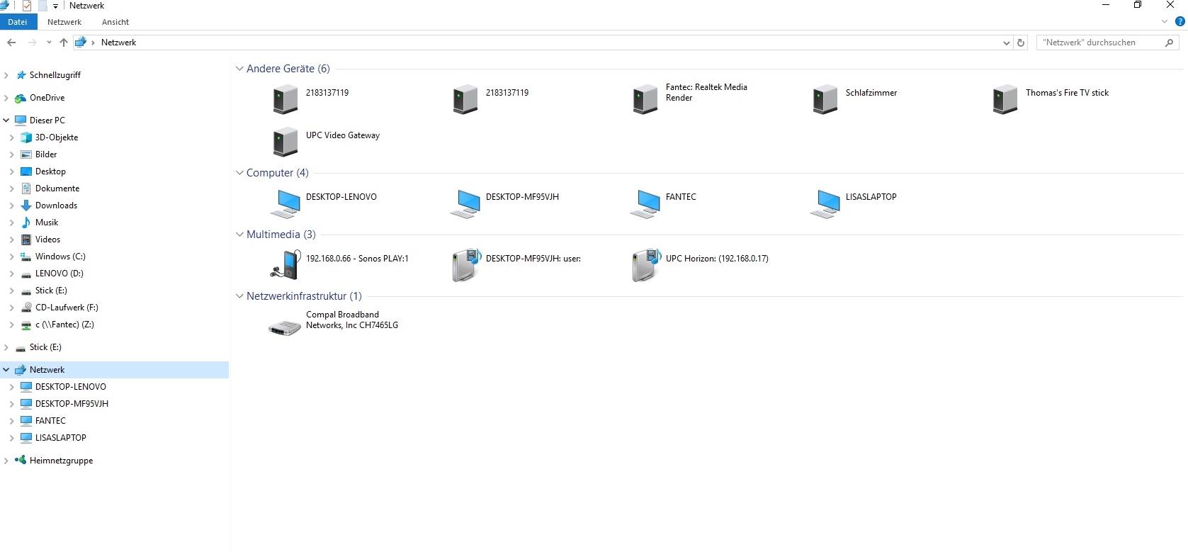

Nun zur Lösung....ich habe mir einen neuen USB LAN Adapter besorgt und siehe da ...... alles läuft wieder wie gewünscht - ja, genau den gleichen wieder, der Hinweis auf die Treiberdprobleme brachten Schlußendlich die Lösung.
Ich danke allen 3 die hier mitgeholfen haben mein Problem zu Lösen, Dankeschön für die Zeit und die Gedanken die ihr mir geschenkt habt.
Anbei natürlich wieder ein Foto von dem ganzen.
Lieben Dank und besten Gruß,
