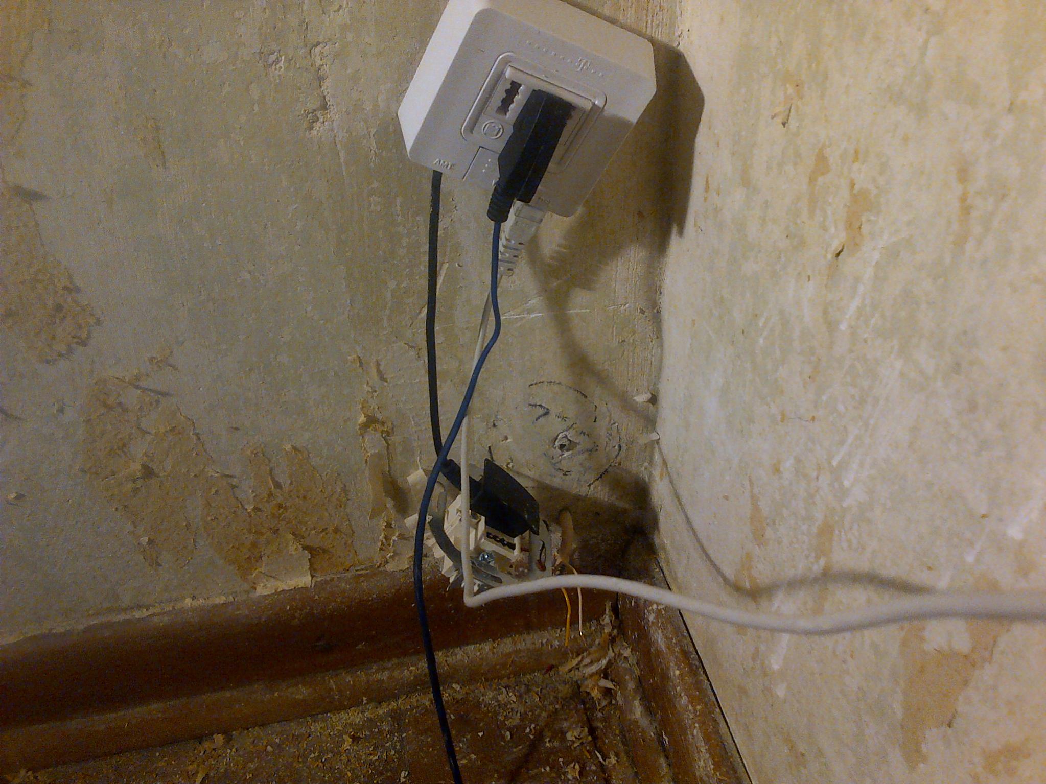

nabend zusammen,
ich hab da mal nen anliegen,
wir haben seid gut zwei jahren internet von der telekom.

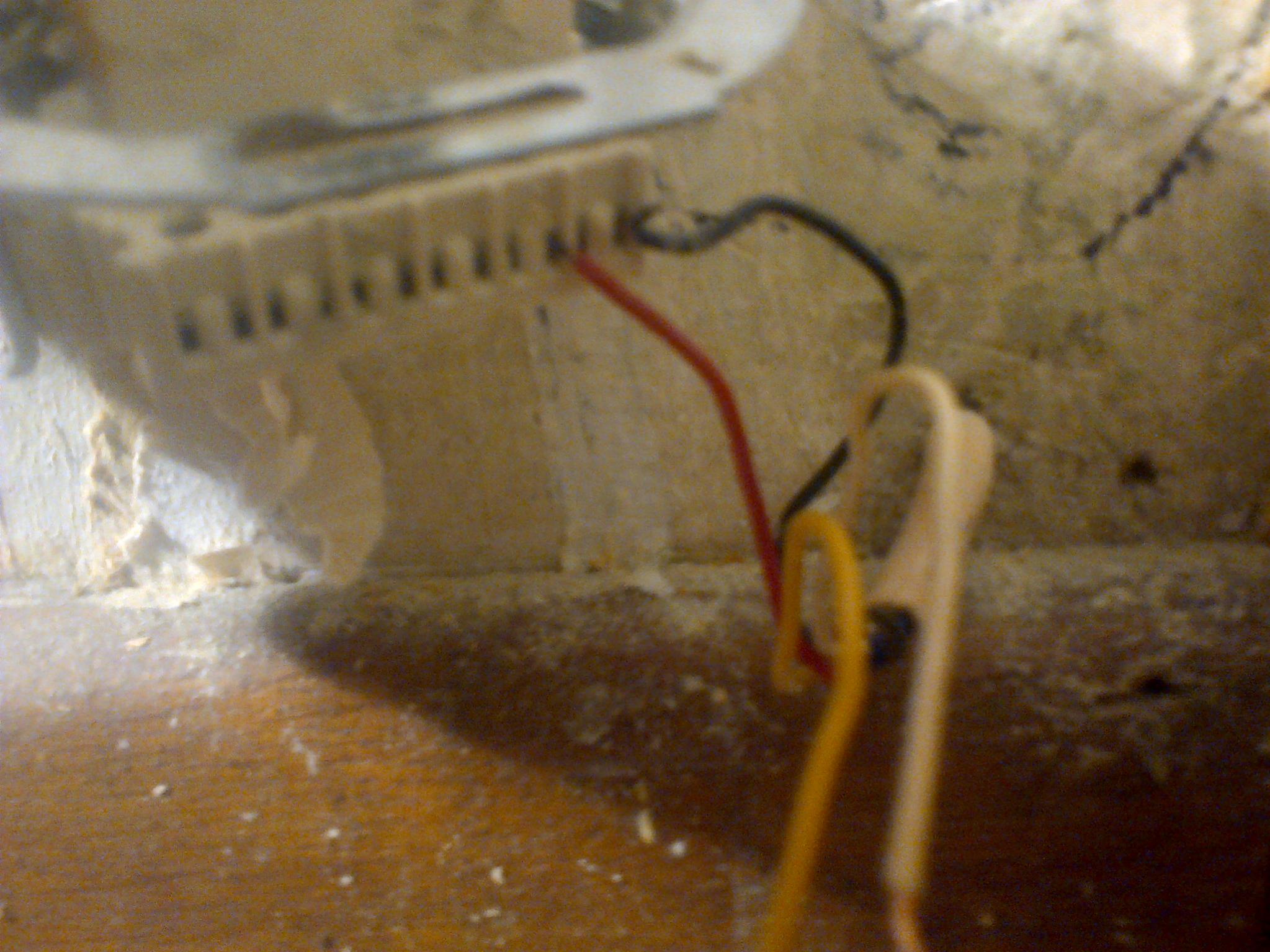

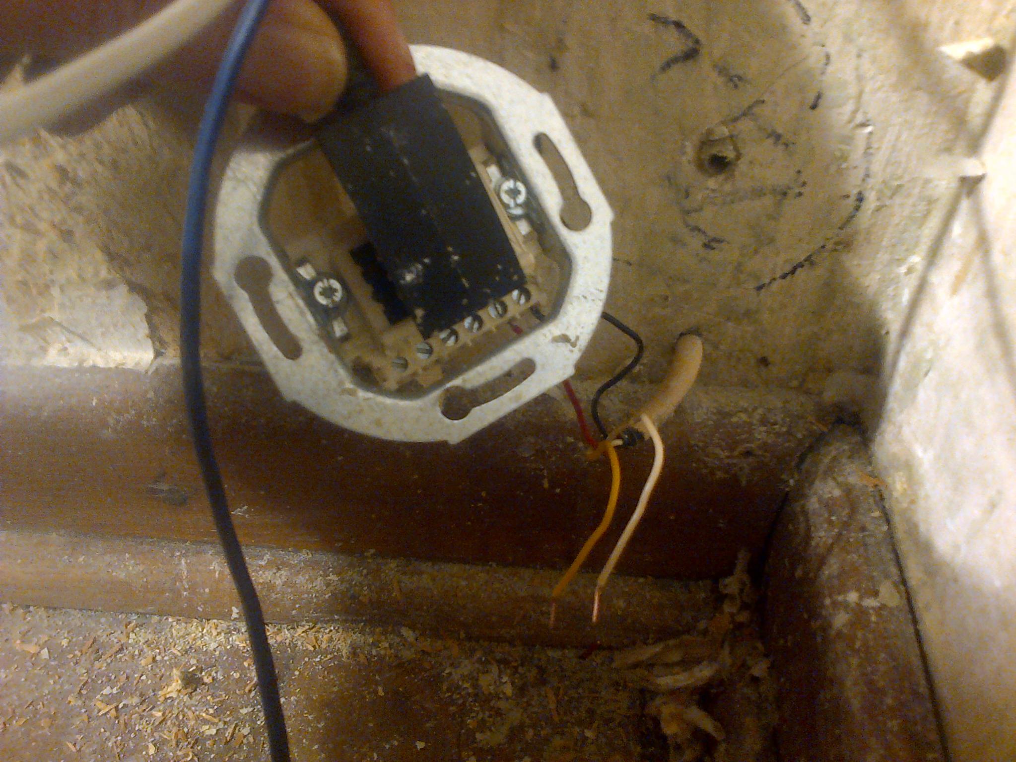

nun sind wir am renovieren und ich will auch ein telefon mit anschließen, bzw von der telefondose die in die wand kommt (vorher überputz) soll noch ein kabel zu einem weiteren telefon gehen.
ich weiß das die telefondose wohl richtig mit den zwei kabel auf 1 und 2 angeschlossen ist, aus dem grund das, das internet ja funktioniert.

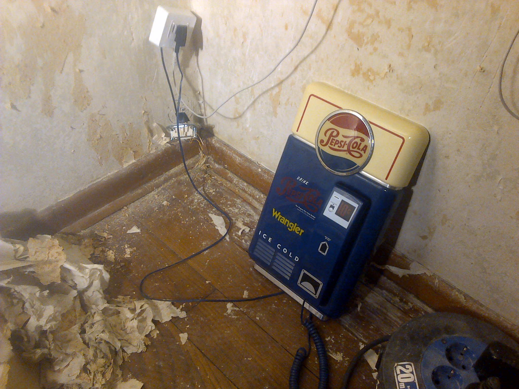

ich wollte jetzt bevor ich groß was unter putz verlege einfach mal das telefon testen.

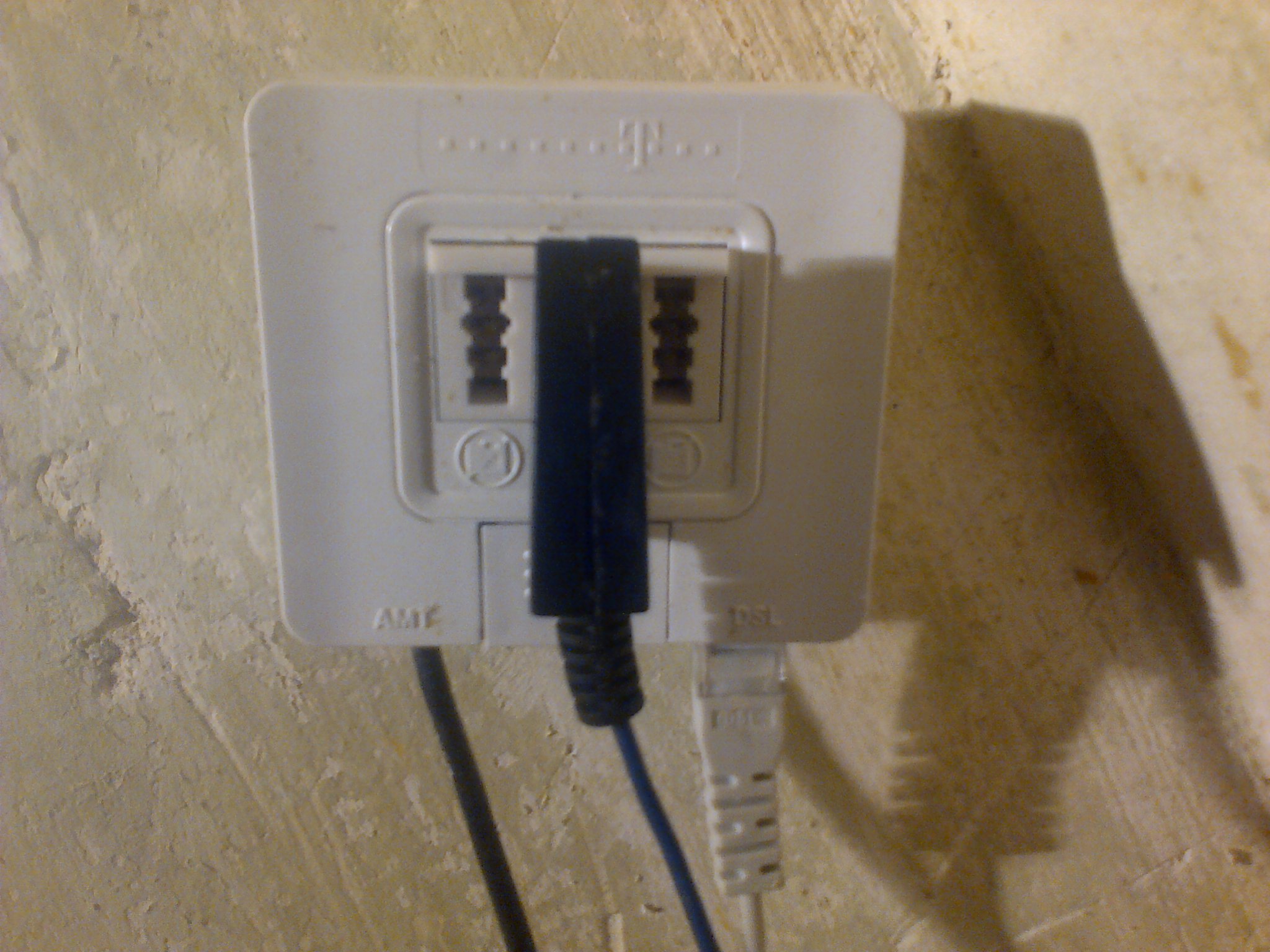

erst habe ich das telefon in den splitter gesteckt, hörer abgenommen, freizeichen da, aber kein rauswählen möglich,
dann mal den splitter raus und das telefon direkt in die telefondose, genau der gleiche effekt .
das internet funktioniert aber wie folgt:
telefondose - splitter - fritzbox - ok
auch mal ein paar bilder.
mfg sascha

Sicher, dass das telefon in ordnung ist?
Wenn ihr einen analogen Telefonanschluss habt und du dann ein analoges Telefon in die TAE-Dose steckst musst du telefonieren können. Evtl. mal mit nem anderen Teleofn testen. Bzw. klingelt denn das Telefon, wenn du es in die TAE-Dose steckst und angerufen wirst?
ja habe ich auch schon gedacht, werde versuchen mal nen anderes zu organisieren.
wenn es angeschlossen ist und ich anrufe tutet es nur einmal und dann kommt was wie nen anrufbeantworter.
woran kann ich sehen ob es analog ist, und das tel auch?
Dein telefon ist ein analoges endgerät weil du es ja direkt in die TAE-Dose stecken kannst (aussser du hast da nen adapter o.ä. drangebaut xD)

die meinten folgendes: das telefon selbst einstecken geht nicht mehr, auch nicht in den splitter, wenn dann nur in den router, und da muss es dann installiert werden.

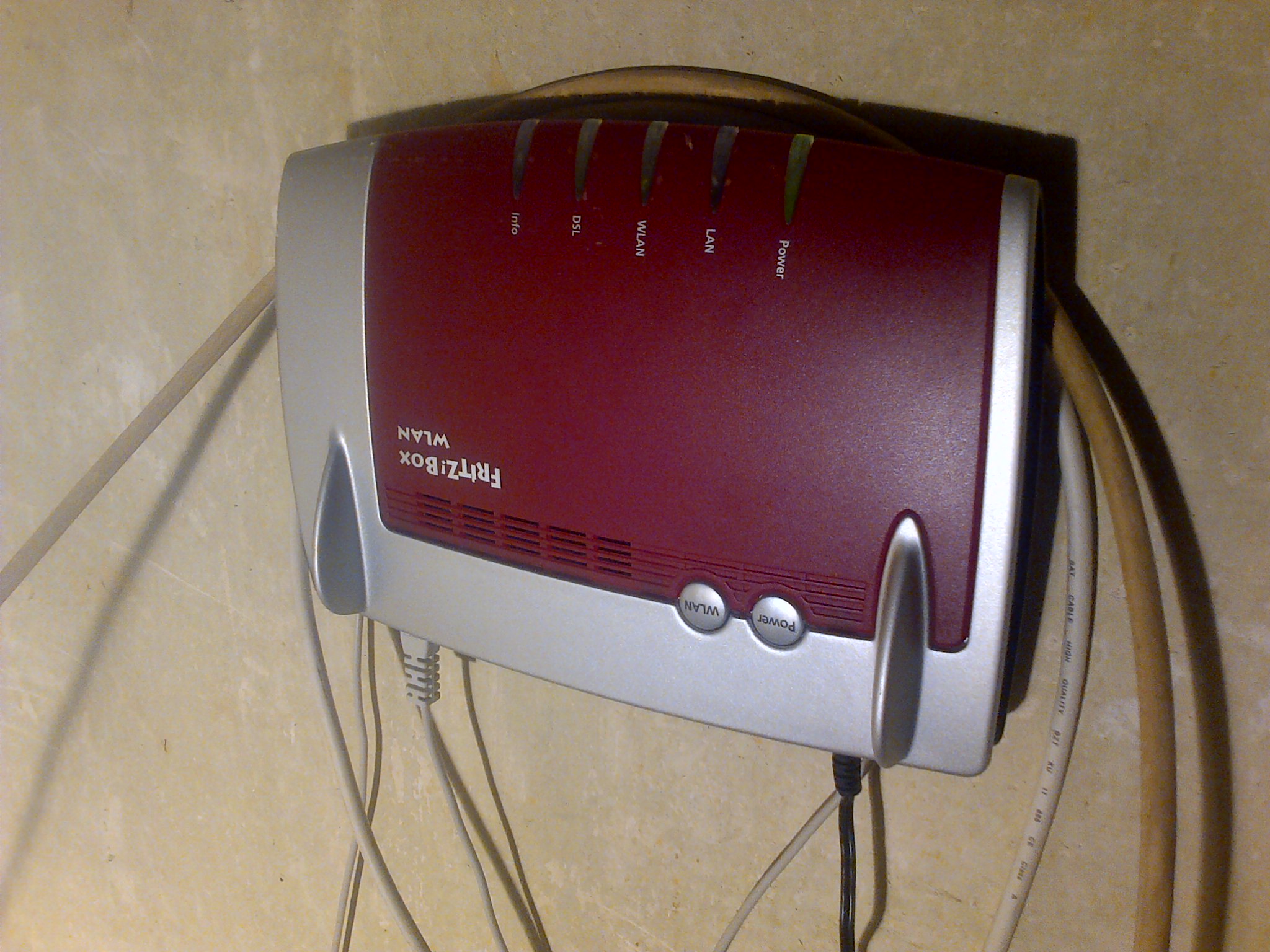

soweit so gut, doof nur das ich mir damals nen router für reines internet gekauft habe, wie oben zu sehen.
nun muss ich wohl ne andere fritzbox kaufen, die auch einen telefonanschluß hat.
liege ich damit so richtig, bzw erzählt die tante das richtige?
nen arbeitskollege sagt ja, da die router wohl das signla wieder umwandeln.

Die Fritte scheint eine 7390 oder eine 7490 zu sein oder? Dannn benötigst du keinen neuen Router.
moin,
also die fritz box ist ne 3370 mit 4 lan ausgängen, somit brauche ich dann doch nen anderen.

da du einen IP-basierten anschluss hast kannst du dein telefon nichtmehr einfach in die tae-dose stecken und lostelefonieren. du musst dein telefon in die fritzbox stecken. deine 3370 aber keine tae-dosen für analoge endgeräte. d.h. du brauchst ein ip-telefon das du per lan-kabel oder wlan mit der fritzbox verbindest.
