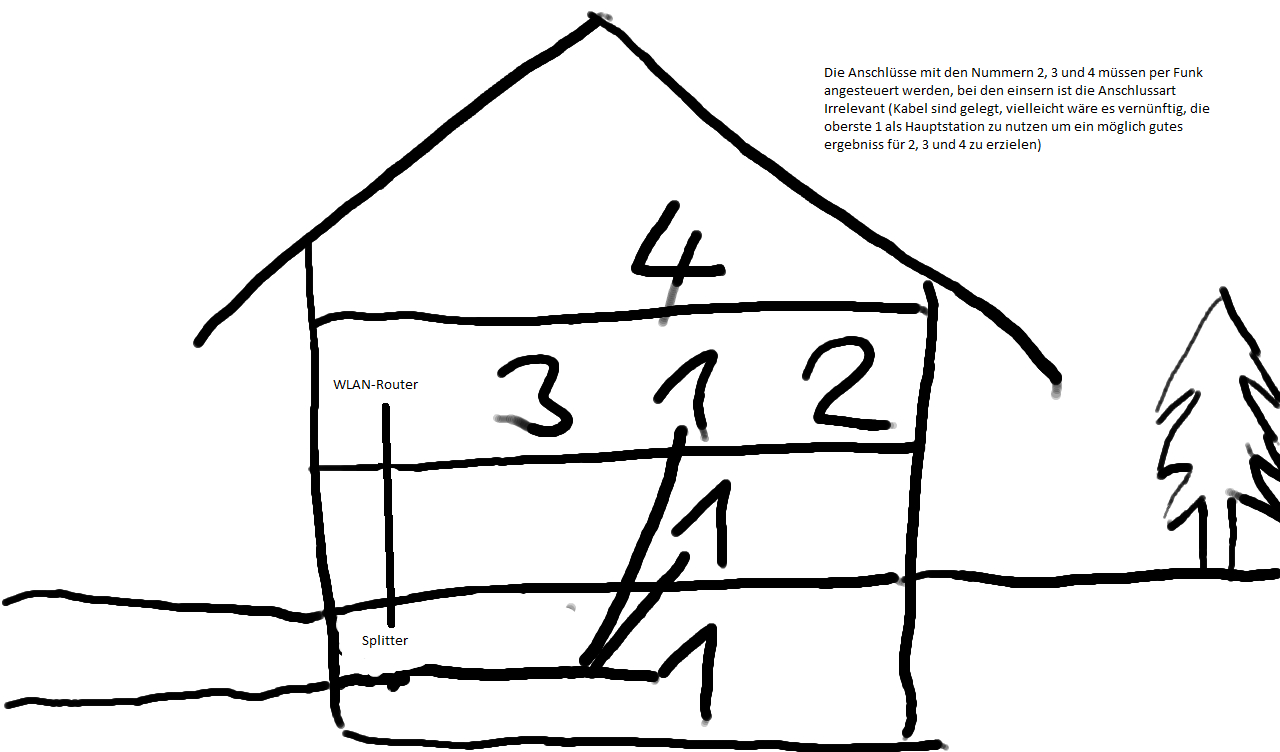

Liebe Community,
ich würde gerne in unserem Haus mehrere Telefonnummern einführen.
Insgesamt sollen vier nummern vergeben werden und zwar am liebsten so wie in der angehängten Grafik dargestellt.
Auch wen ich nicht sonderlich erfahren im Telefon bereich bin habe ich schon häufiger gelesen, dass so etwas mit VOIP mölich ist, möchte ich dies meiden, da mir ständig Probleme in unserer Ortschaft diesbezüglich zu Ohren kommen.
Der geplante Anbieter ist 1&1, da diese die einzigen sind, die mir in meiner Ortschaft ein brauchbares Breitbandangebot mitliefern können.
Könnt ihr mir kurz und knapp einen entsprechenden aufbau empfehlen?
Sollte es noch offene Fragen geben meldet euch bitte :D
MfG
Ingrimmsch

Immo sind alle besagten telefone über die gleiche nummer erreichbar und die stationen von 2 3 und 4 stecken nur am strom und verbinden sich dann selbständig über funk mit der Hauptstation
auch so dann brauchst du sowie so ISDN wenn du jedes telefon extra von außen anrufen möchtest
du könntest das höchsten mit DECT Telefon machen und dann noch einen Repeater auf stellen dann gehts mit funkt
genau das möchte ich :D (im haus entstehen denmächst ein weiterer, eigenständiger Haushalt)
1. das was du möchtest ist nur mit ISDN bzw. VOIP möglich, bei allen anderen Anschlüssen bekommst du nur 1 Leitung und 1 Telefonnummer
2. bei ISDN und VOIP können maximal 2 gleichzeitig eine Amtleitung belegen
3. liegen eventuell Kabel im Haus die alle an einem Punkt ankommen bzw. zusammenlaufen, Telefonkabel und Telefondosen? Dann ist es möglich mit einer 4-Teilnehmer- Telefonanlage (Eumex401) alle zu versorgen und man braucht nur analoge Telefone, die die Hälfte von ISDN- Telefonen kosten.
4. Die DECT- Reichweiten die auf den Verpackungen stehen, 50 m Innen und 300 m draußen, erreichst du nie im Leben, ein Repeater kostet so um die 150 €. Also ein ISDN- Telefon mit 3 Mobilteilen bist du sicher bei 250 €. 1 m 4adriges Telefonkabel kostet im Baumarkt so um die 10 Cent und ein analoges Telefon, schnurgebunden oder schnurlos, so ab 25 €. Repeater gibt es nur von Gigaset und Panasonic, glaube AVM hat jetzt auch so n Ding, hab ich aber noch nicht testen bzw. installieren können.

der Aufbau ist nicht unbedingt trivial und da müssen auch erst div. Fragen geklärt werden:
- Sollen alle vier Anschlüsse eigene Rufnummern haben, die von extern erreichbar sein müssen?
- Wieviele Leute sollen gleichzeitig nach extern telefonieren können?
Grundsätzlich ist der Aufbau folgender:
- Telefonanlage mit mind. 4x interner Anschluss (analog/S0)
- Telefonanbieter, der Dir mind. 4 Rufnummern und 1-x "Leitungen" nach außen zur Verfügung stellt.
- Die Telefone kannst Du dann entweder über Kabel oder DECT/GAP intern anbinden: pro "Haushalt" eine Basisstation.
- VoIP hat damit erst Mal nichts zu tun. Das ist nur ein Übertragungsweg, den Du wählen könntest.
- Mit VoIP-fähigen Telefonen und VLANs könnte man das ganze relativ einfach regeln.
- Mit einer analogen Telefonanlage wird es etwas schwieriger, da man recht schnell bei komplexeren Telefonanlagen landet.
Kabel zu ziehen ist in jedem Fall hilfreich. Funkstrecken sind immer fehleranfällig.
HTH,
Chris

Ja, alle vier anschlüsse sollen eine eigene Nummer haben um von extern erreichbar zu sein
Grundsätzlich müssen nichtmal alle gleichzeit telefonieren können, da es sich um einen privaten anschluss handelt (jedoch wäre es schön, wen zwei gleichzeitig telefonieren könnten)
Wen das ganze so einfach hinhauen würde, wie Ihr das sagt wäre dies natürlich große klasse
Das einzige was dann noch fehlt ist, dass die 3 einser Telefone zusammenarbeiten (oder lässt sich das auch einfach im DECT netz einstellen? )
