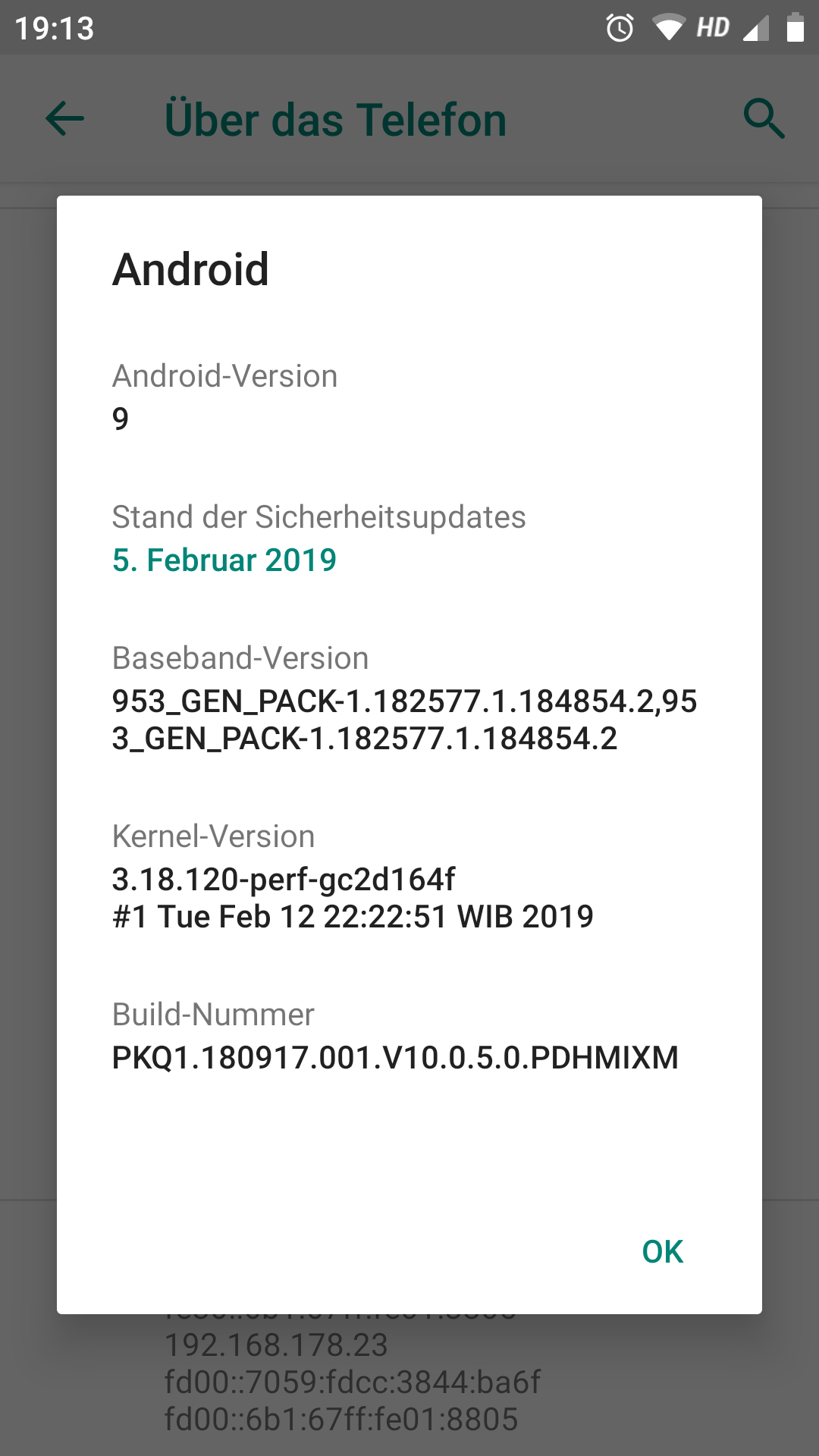

Ich schaffe es mit besagtem Telefon leider nicht die Telefonie per WLAN zu aktivieren.
Durch einen Code, welcher den Carriercheck deaktiviert, konnte ich zumindest VoLTE freischalten aber VoWLAN bleibt in der Statusübersicht leider ausgegraut und die Menüpunkte entweder leer oder fix deaktiviert.
Ich hatte im Internet etwas von einer Service-SMS gelesen, die da eventuell Abhilfe schaffen könnte, ist hier etwas darüber bekannt?

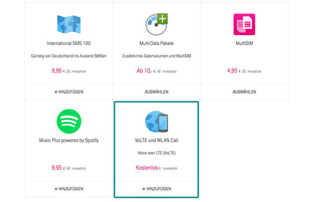

Option für diese Spielereien sind im Vertrag inklusive. Es wäre ganz praktisch, da der Empfang im Büro eher schlecht als recht funktioniert, hier konnte VoLTE aber gefühlt schon eine Verbesserung der Situation erreichen.

Das Video kenne ich, aber die Punkte fehlen einfach oder sind leer (IMS Einstellungen).

Ja, alles durch, der erste Code deaktiviert den Carriercheck und aktiviert VoLTE und mein Screenshot in #1 stammt aus dem Menü des 2. Codes.
Die VoWLAN Funktion wird über bestimmte Frameworks in der Firmware gesteuert welche teilweise nicht vorhanden sind auf China-Geräten. Das gleiche hatte ich mit dem RedmiNote 5 auch. Da gibt es aktuell keine Lösung für und entweder man besorgt sich ein neues Gerät welches ausdrücklich durch die Telekom unterstützt wird oder aber man muss in den sauren Apfel beißen und drauf verzichten.
Von einer SMS zur Einrichtung habe ich noch nicht gehört, aber lasse mich hier gerne eines Besseren belehren.
