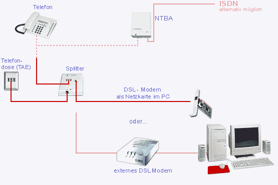

Schau mal auf die Unterseite des Splitters, eig sollten am Splitter nicht nur drei Telefoneingänge sein(an die dann auch eigentlich nur Telefone kommen!) sondern auch ein "Datenanschluss" an der Unterseite... (Und einmal AMT, aber da geht nur das Kabel von der Telefondose rein)
Hier ein Bilder:
Telefon in die Mitte, das DSL Modem unten Rechts rein wo DSL drüber steht. Sollte bei dir ähnlich aussehen.
http://img450.imageshack.us/img450/7968/splitter5xy.jpg
