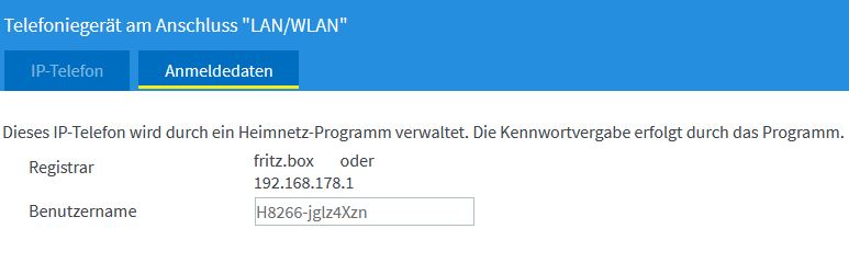

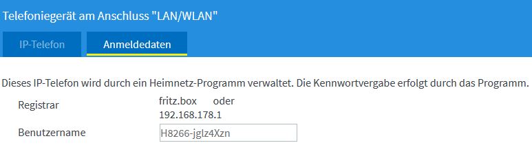

Ich würde gerne über mein Handy und meinen PC telefonieren. Da der SeedPort Smart 3 das nicht ohne weiteres unterstützt, habe ich an diesen eine Firtzbox 4040 angeschlossen (Interent Router als IP Client).

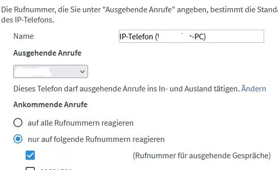

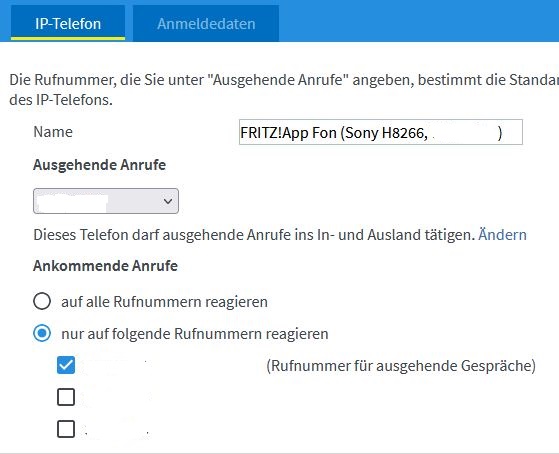

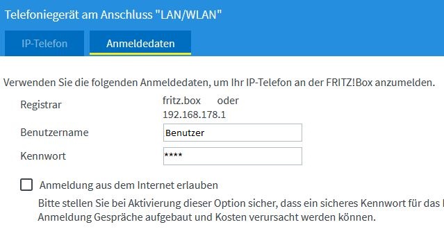

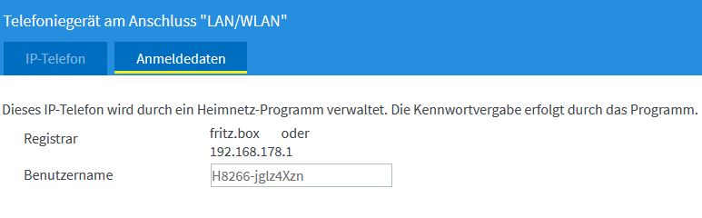

Habe nun in meiner Firtzbox 2 Telefongeräte erstellt (für die FritzPhone-App und Phoner Lite).

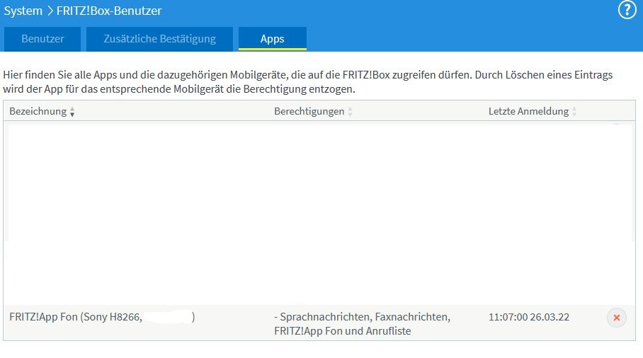

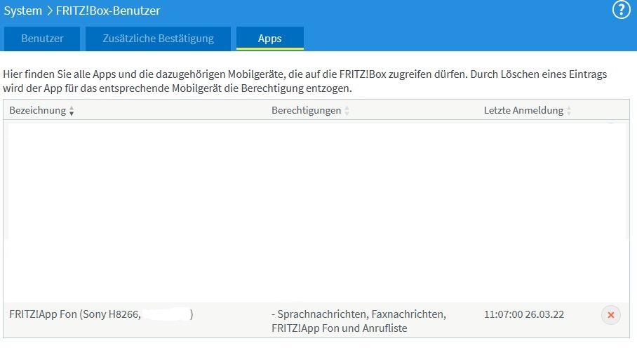

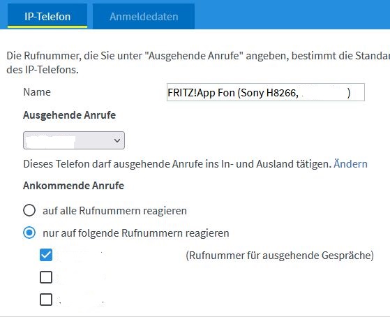

FritzPhone:
Ich kann Anrufe nach extern tätigen, aber eingehende Anrufe kann ich nicht annehmen. In der Fritzbox bzw. der App werden verpasste Anrufe angezeigt, ohne, dass das Handy geklingelt hat.

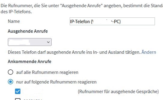

PhonerLite:
Habe folgende Einstellungen versucht:

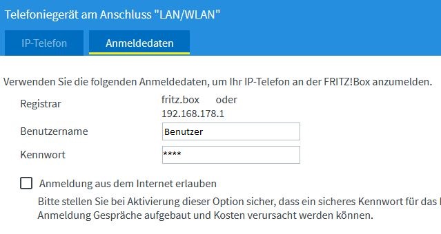

1. Mittels Fritzbox: https://www.itv4.de/233-phonerlite-pc-als-festnetz-zum-telefonieren-verwenden-mit-fritzbox
- habe das Telefon in der Fitzbox freigeschlatet und allle Einstellungen gemacht, aktuell kommt jedoch der Fehler: "sip:Benutzername@fritz.box nicht registriert <Connectivity Checks Failed>
2. Mittel Telekom Zugangsdaten: https://telekomhilft.telekom.de/t5/Geraete-Zubehoer/PhonerLite-Konfugiration/td-p/349969
- Fehler: identisch wie oben

Mit der App kann ich aktuell nur anrufen, aber keine Anrufe empfagen. Dann kommt ein belegt Ton und dass die Nummer belegt ist. In der App wird danach aber angeziegt, dass ein verpasster Anruf vorliegt.
Mine Vermutung: Eventuell könnte es am SpeedPort liegen, der die eingehenden Anrufe nicht an die Fritzbox weiterleitet. Dagen spicht, dass die verpassten Anrufe im Menü der Firtzbox angezeig werden.
Die Einstellungen passen soweit auch für die FritzApp Fon ?

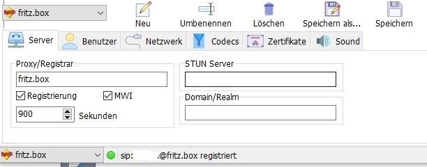

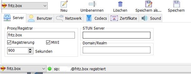

Was mir aufgefallen war im Vergleich zur verlinkten Anleitung ist ne Einstellung in PhonerLite unter Server, in der verlinkten Anleitung sind da 600 eingetragen , bei mir 900.
Ich Check das mal eben.
Nachtrag: An den 600 liegt es nicht, funzt bei mir auch damit.
Telekom-Community

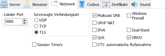

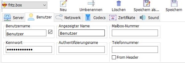

Was hast du hier für Einstellungen?

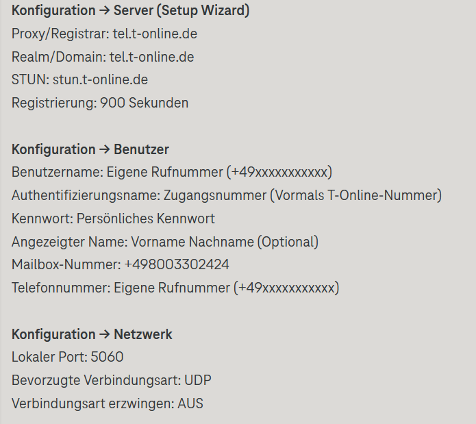

Das hab ich tatsächlich mal probiert mit tls keine Verbindung zur Box auch wenn ich dazu noch den Port auf 5061 wechsel deshalb ist da der 5060 wie bei dir auch und UDP gewählt.
Das Problem mit PhonerLite habe ich gelöst. Geht sogar ohne Umwege über die Fritzbox. Siehe: https://telekomhilft.telekom.de/t5/...einrichten-mit-speedport-Smart-3/td-p/5359333
Nur das Problem mit der Phone-App von Fritzbox, dass keine eingehenden Anrufe durchkommen auf das Handy ist also noch offen.
Ums für die Nachwelt doppelt zu sichern, hier die Einstellungen (der Teil darunger scheint nicht relevant zu sein)
