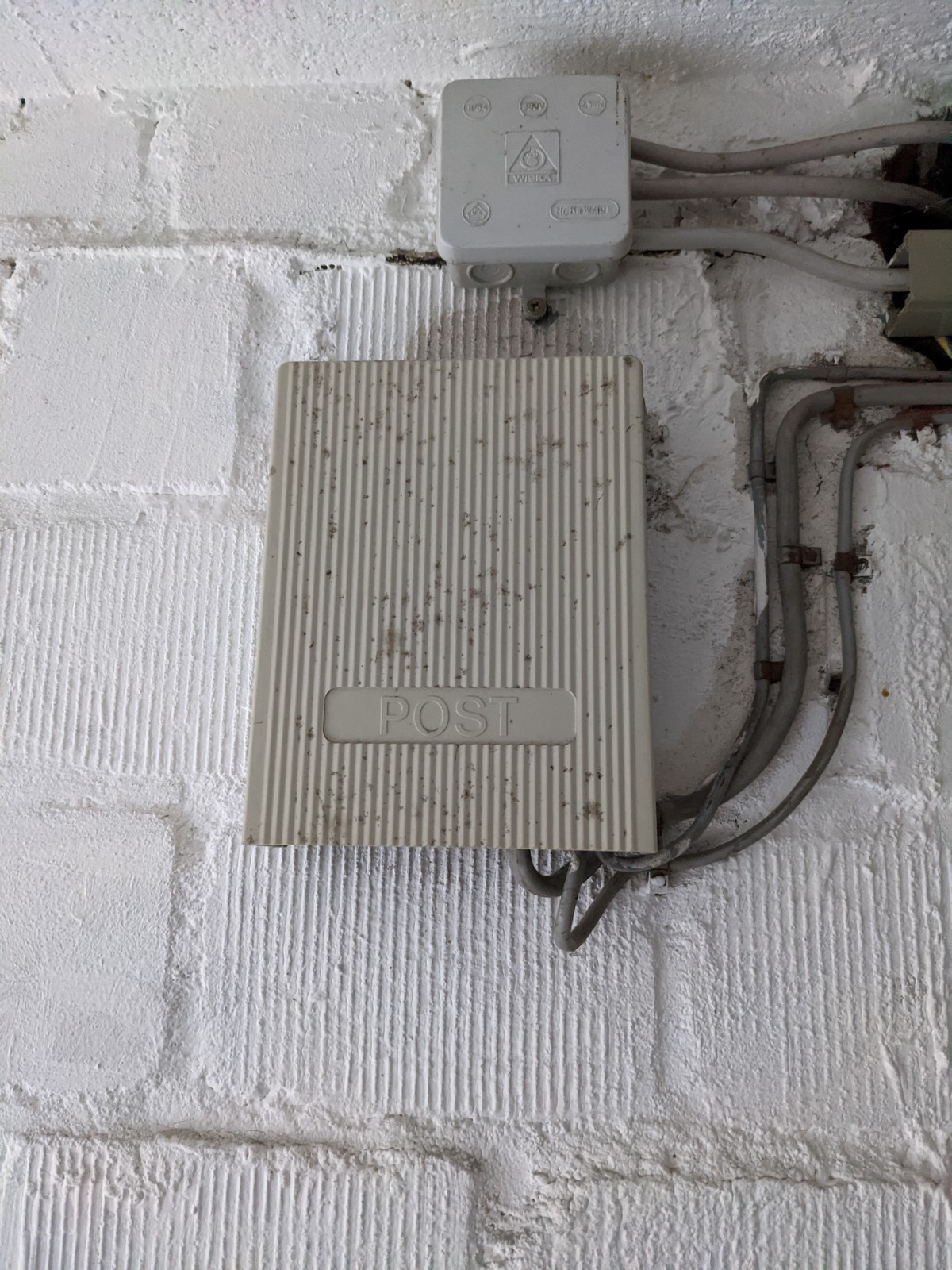

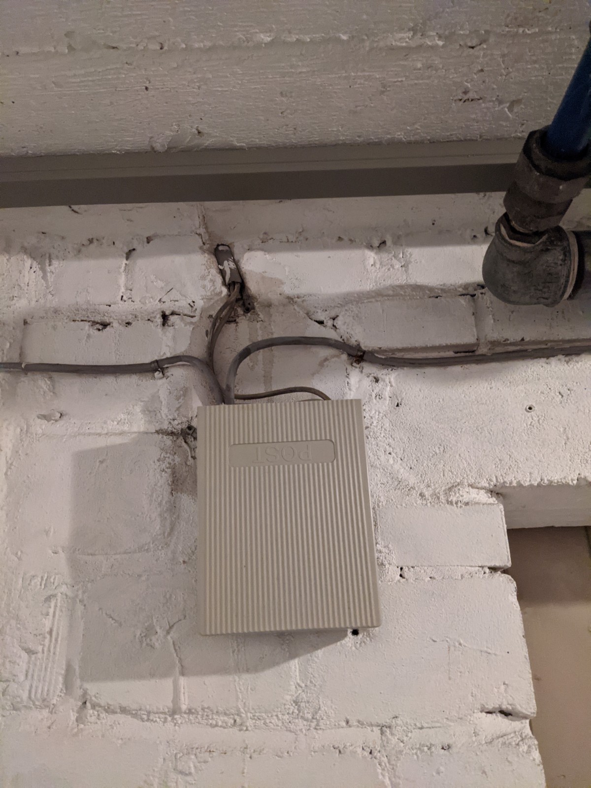

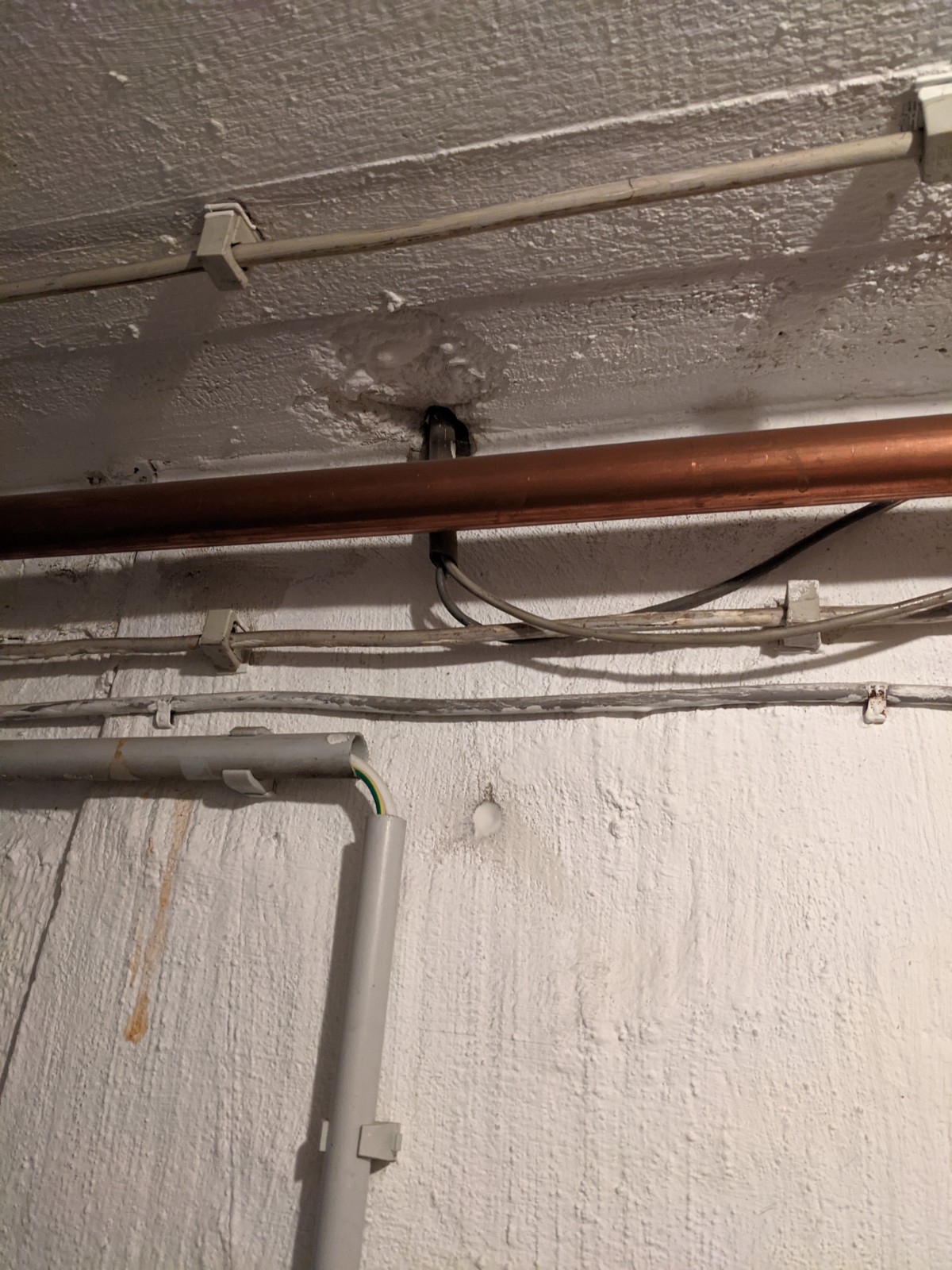

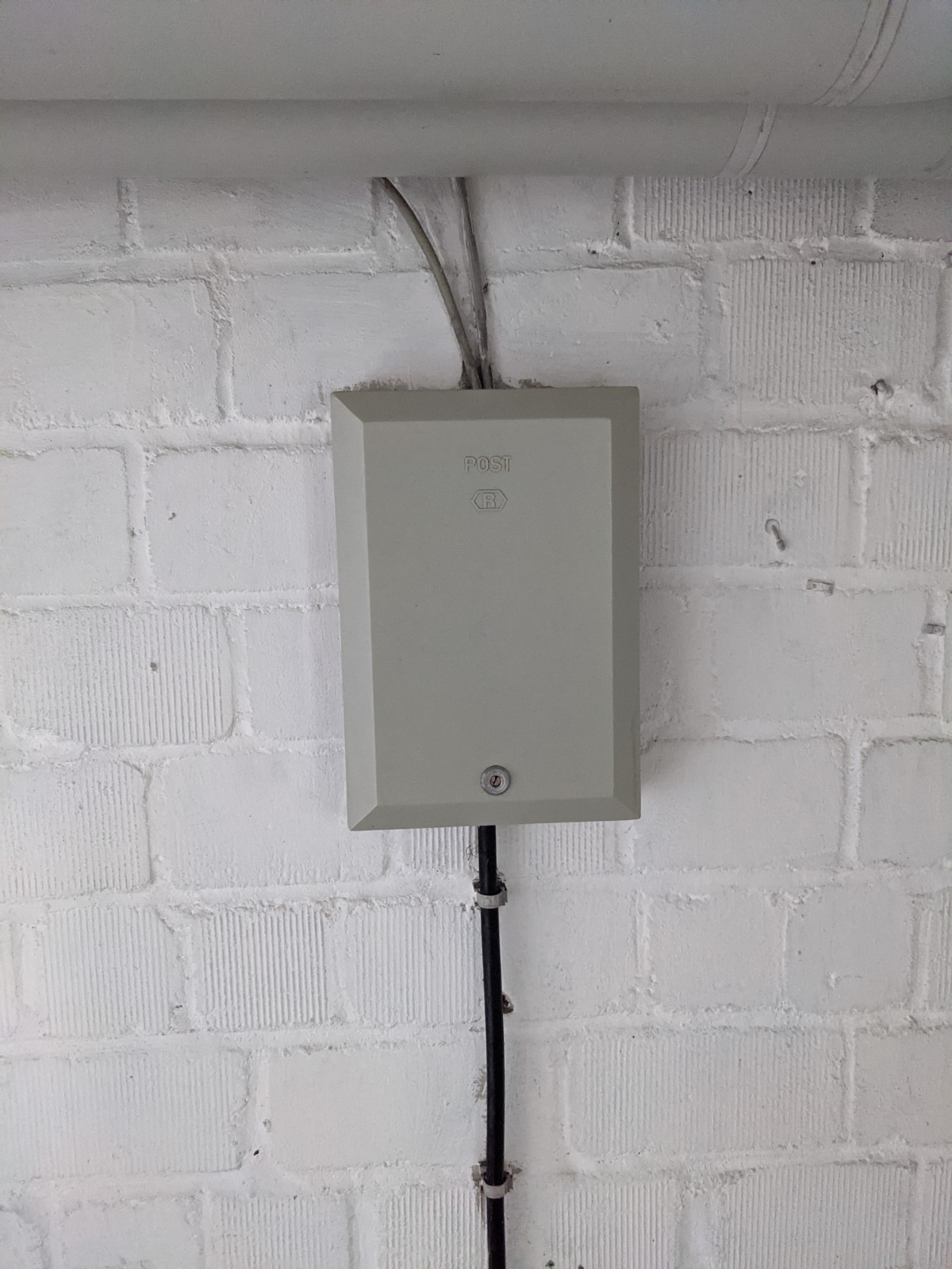

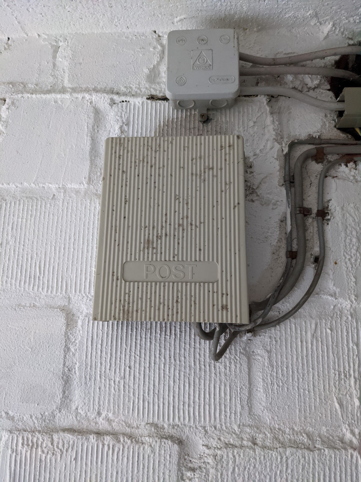

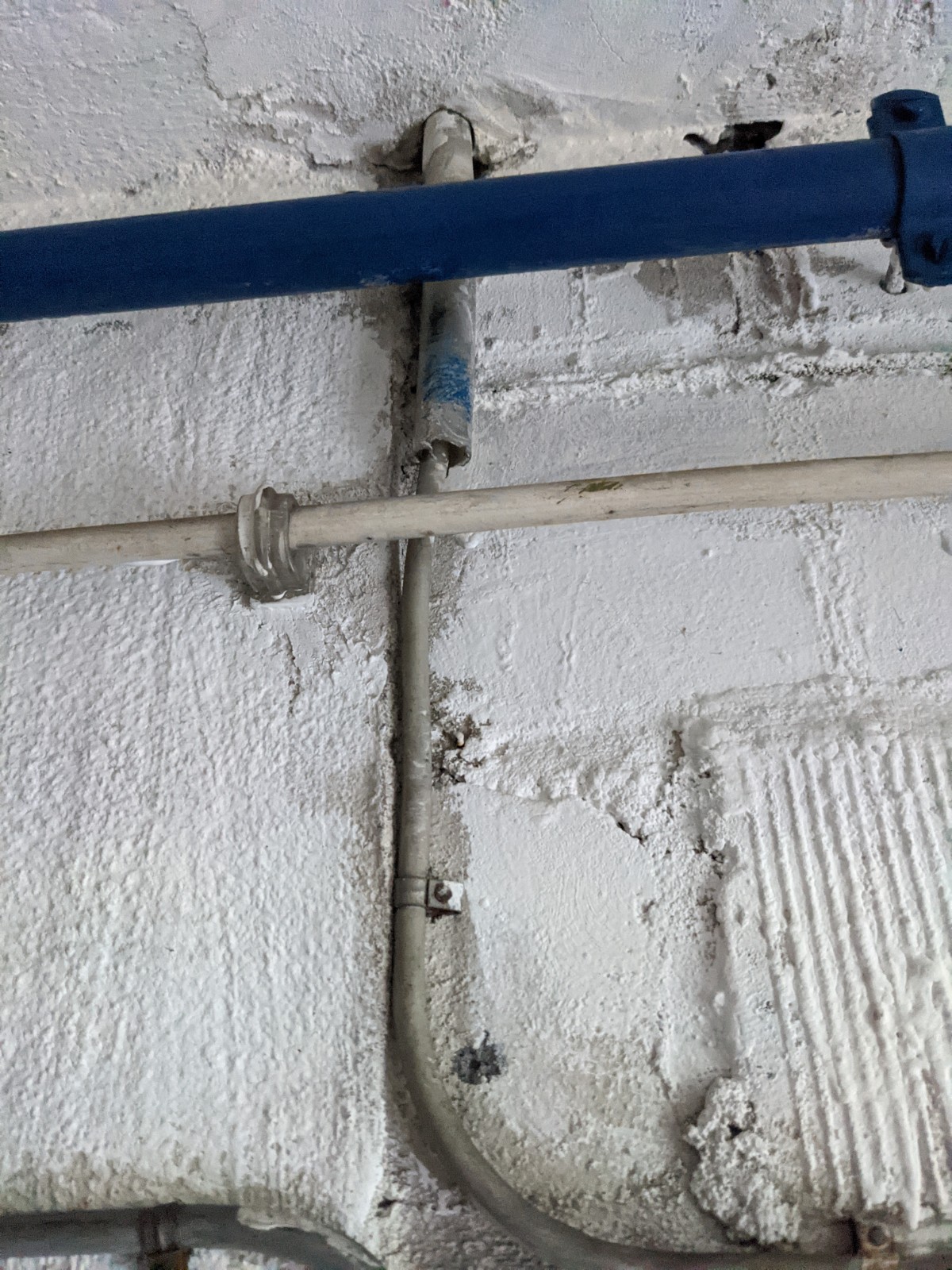

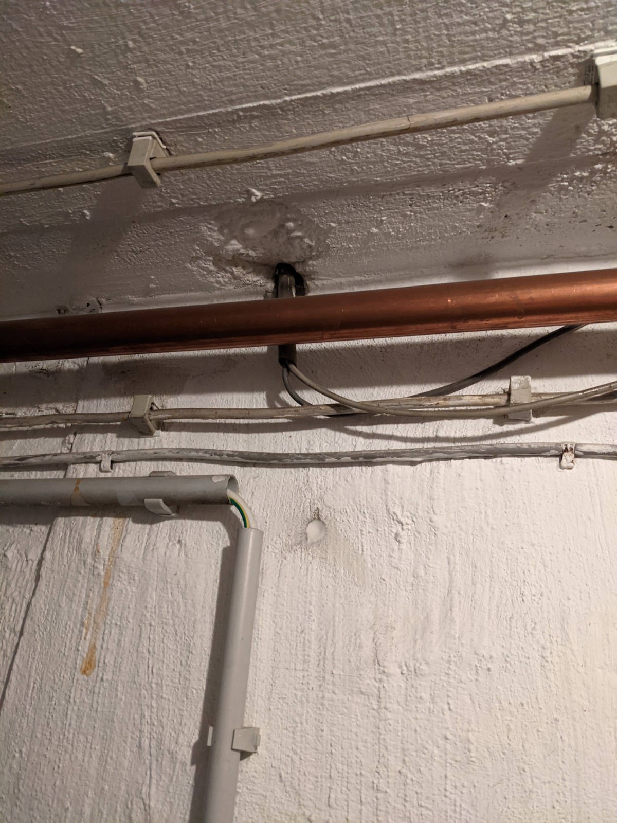

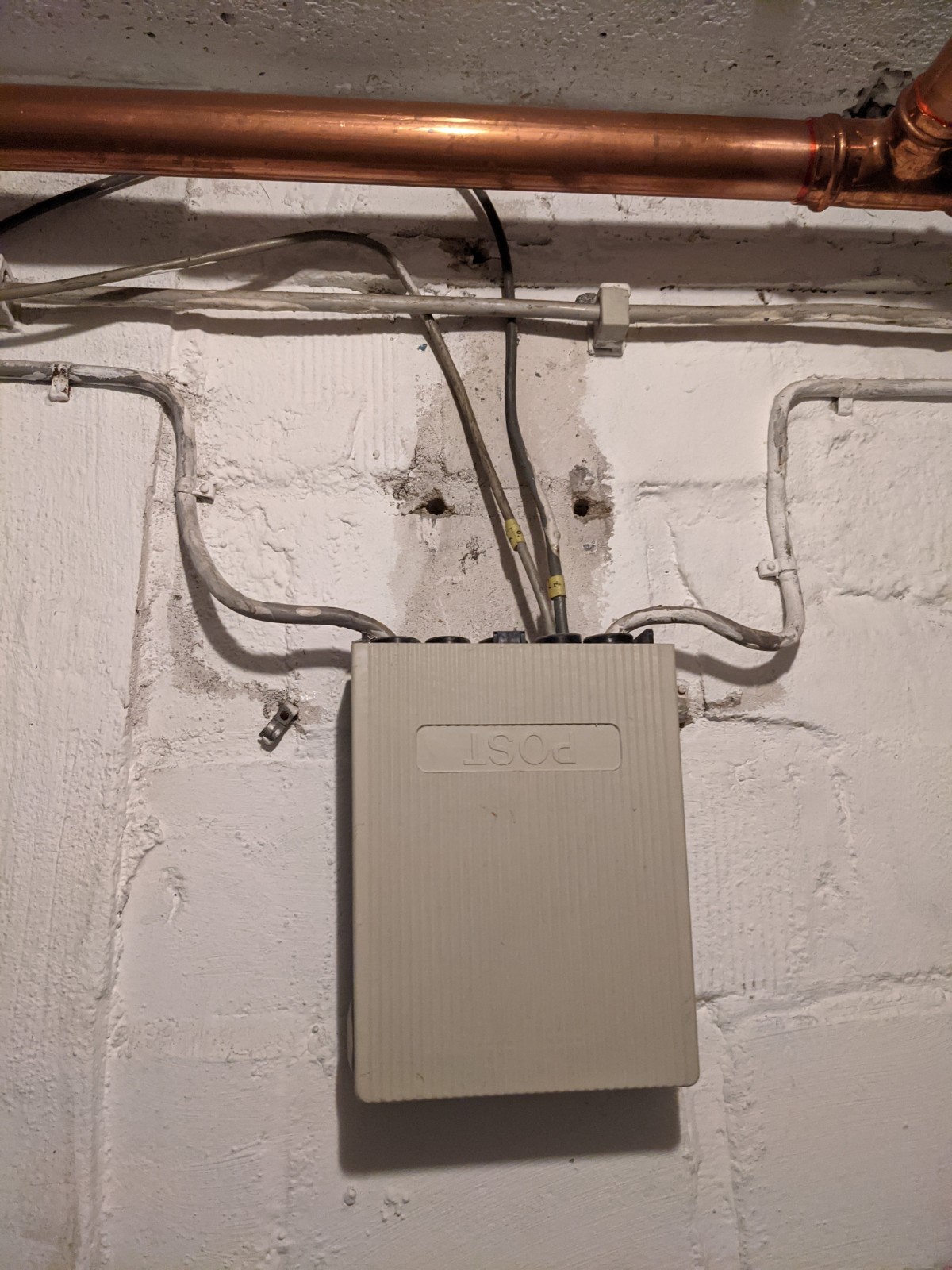

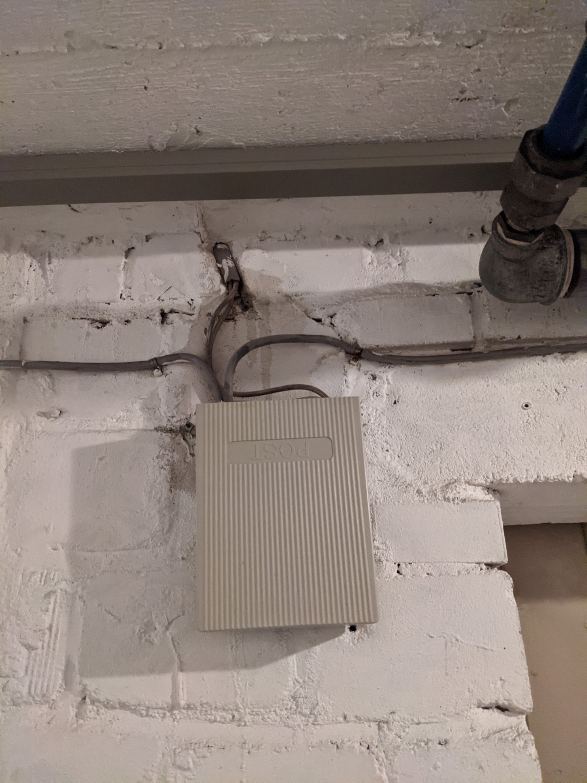

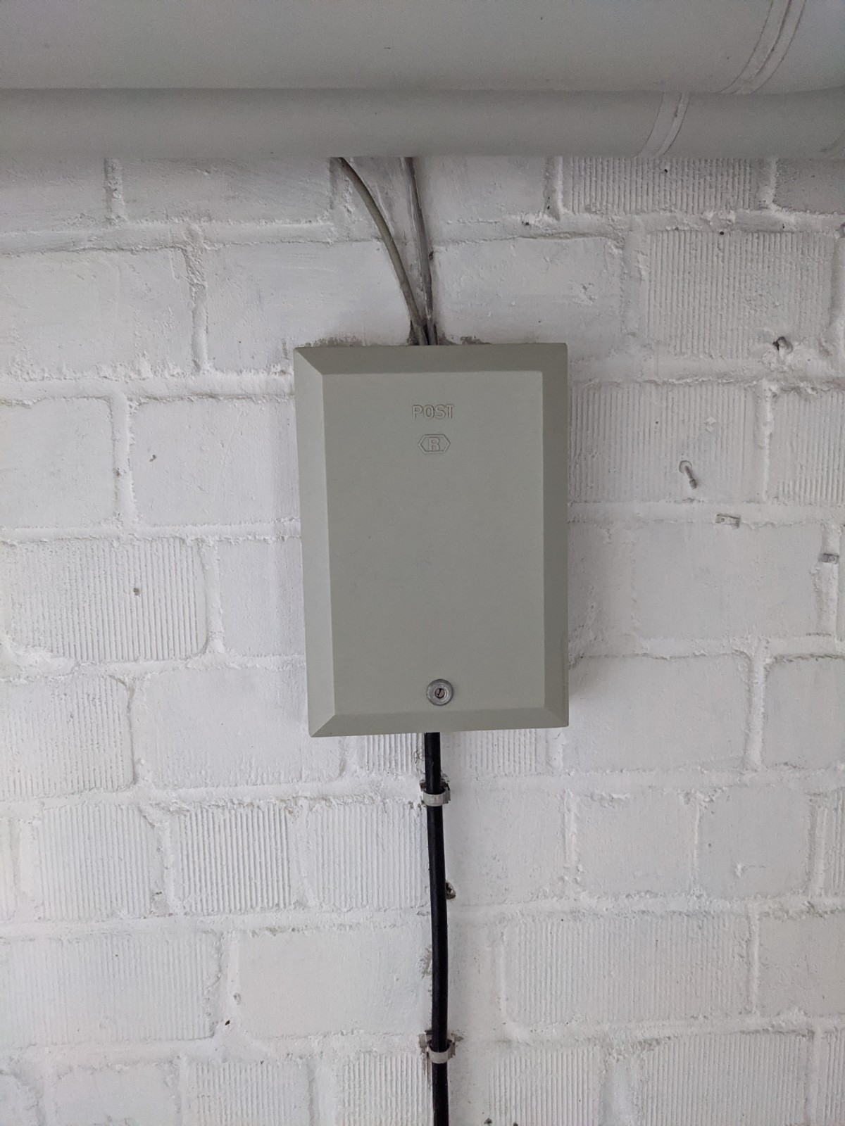

Anbei noch Bilder der Hausverkabelung. Sieht für mich vollkommen okay aus.
Leerrohre scheinen wohl doch auch zu liegen.
Ich versteh aber nicht so richtig, warum 2 Leitungen pro Hausseite hoch gehen, wenn dort 3 Wohnungen sind.

Im ersten Bild die Telefonleitung geknickt und parallel dicht neben der Stromleitung. Das kann Probleme machen, muss aber nicht.
Der Rest sieht aus wie aus dem Leerbuch, Abschnitt abschreckende Beispiele dafür wie man es nicht macht, inklusive Kasten auf dem Kopf montiert um zu kurze Leitung zu kaschieren.
Vermutlich war da ein Hobby-Elektriker am Werk und möglicherweise ließe sich durch neue Verkabelung noch etwas heraus holen. Aber eben nur meine Vermutung.
Und der richtige Weg wäre vom "Haupt" APL direkt eine Leitung in jede Wohnung zu legen?
