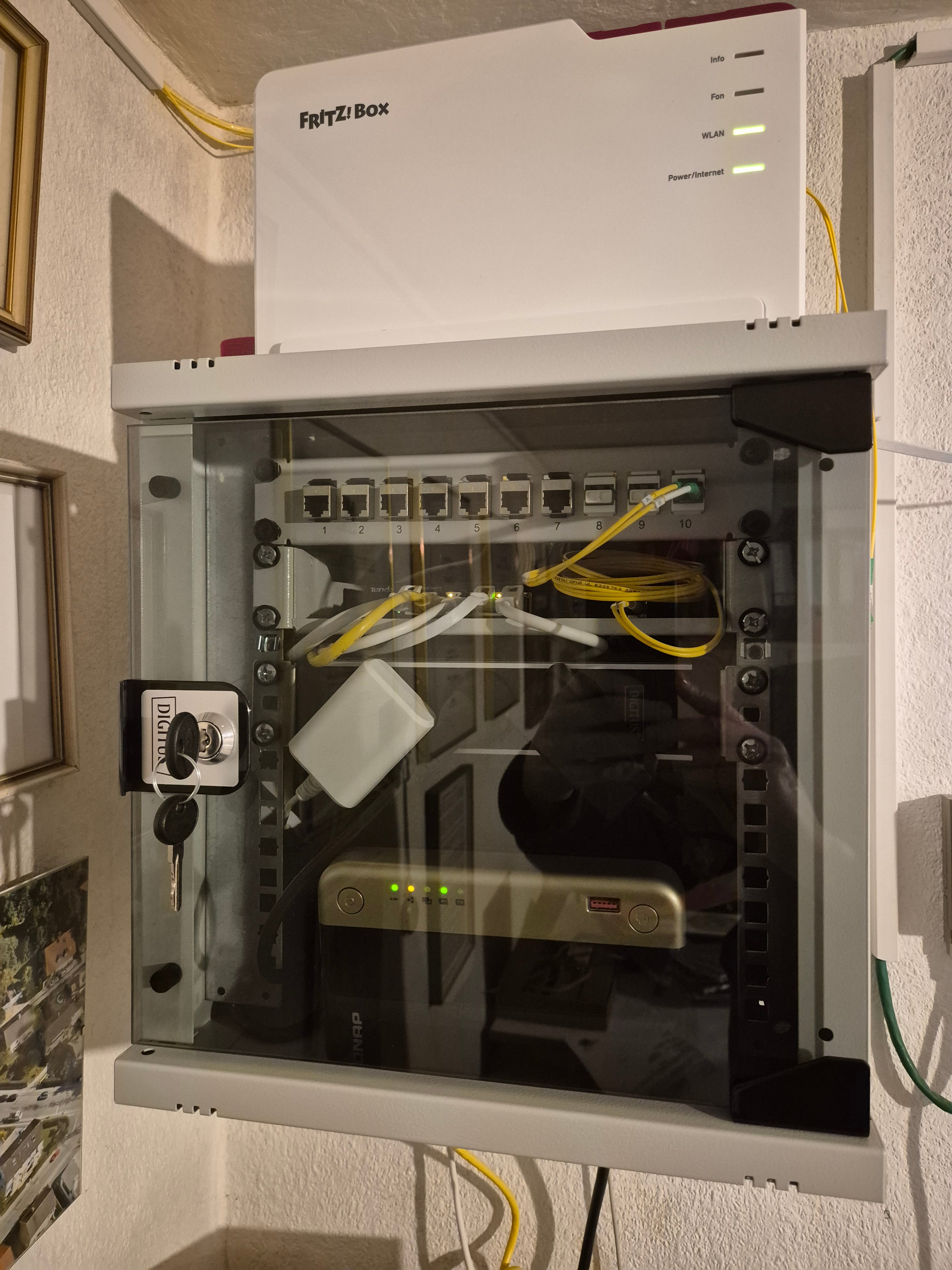

Reaktionen: Col. Jessep, Schn1773R, Nerdindy und 15 andere

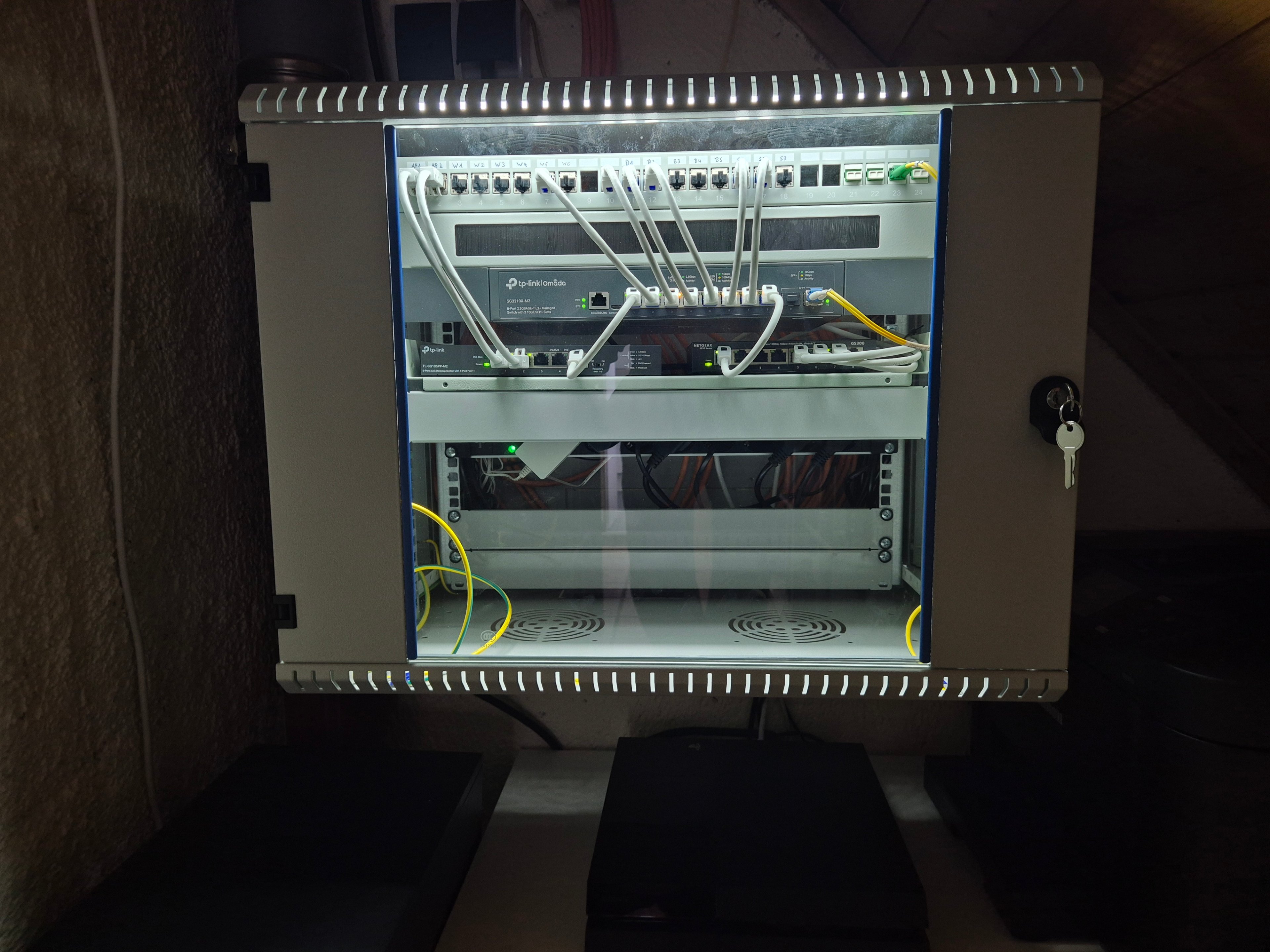

Vielen Dank für deinen Bericht, wie hast du die Beleuchtung im Netzwerkschrank realisiert?

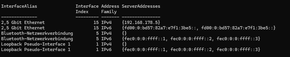

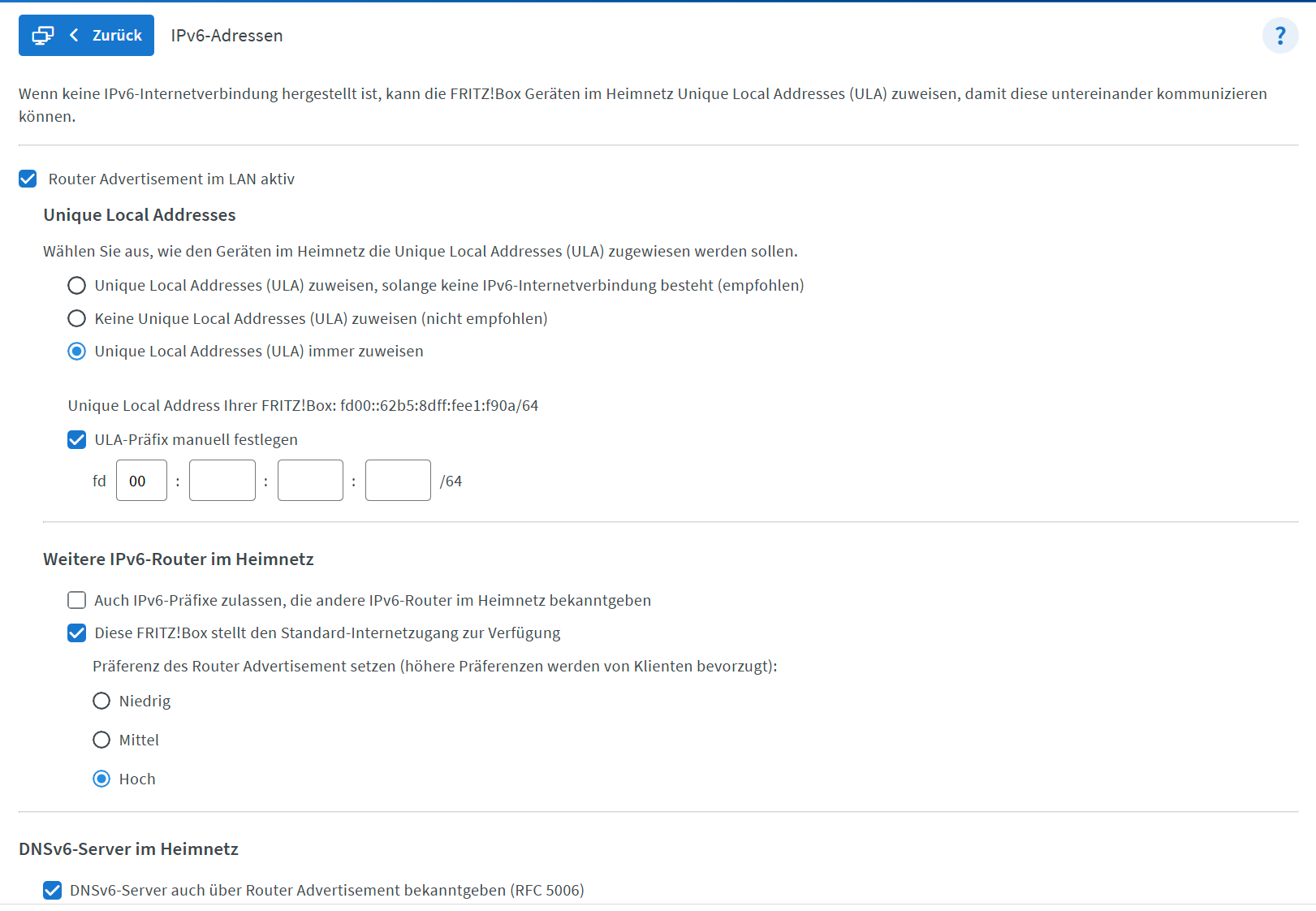

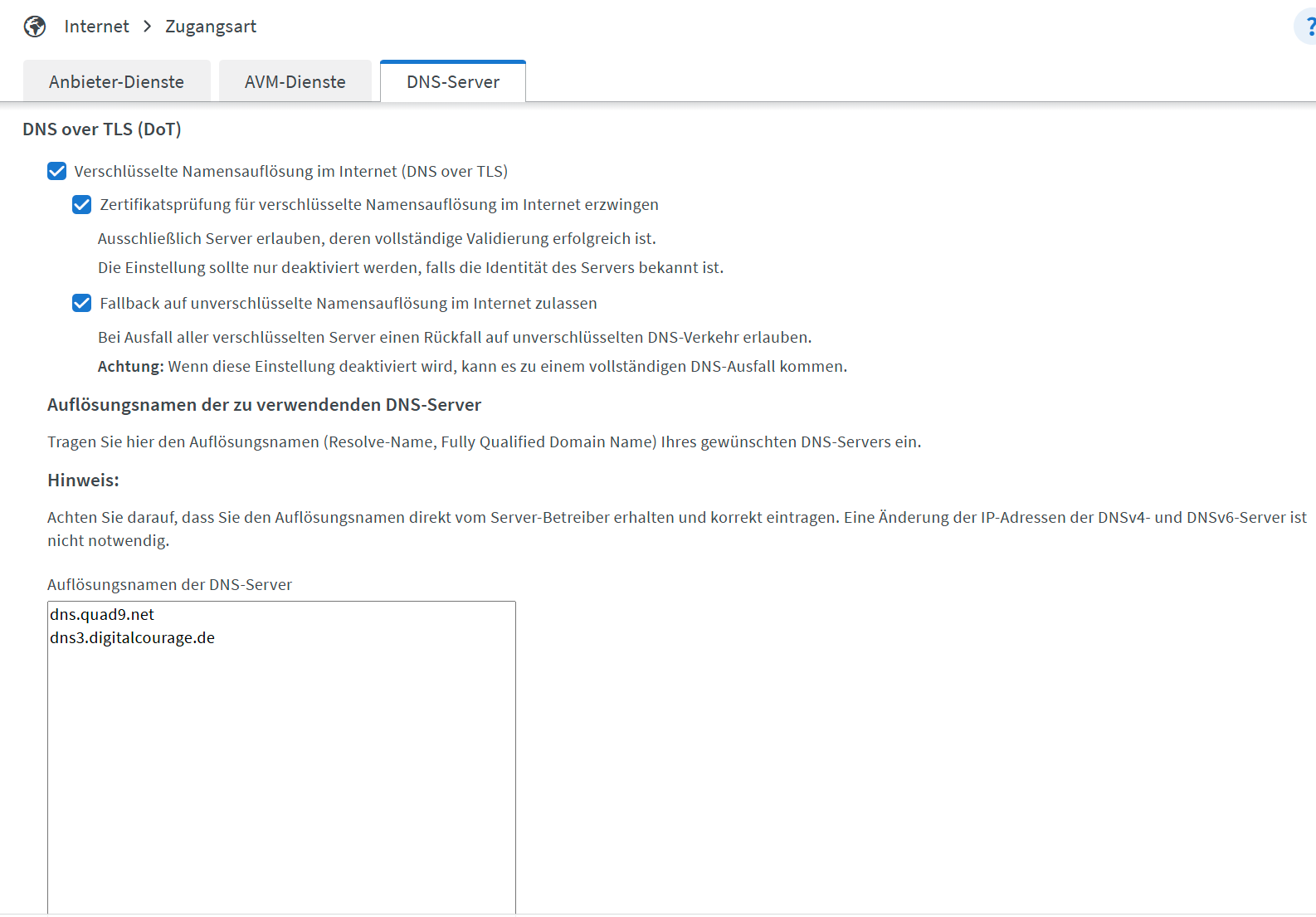

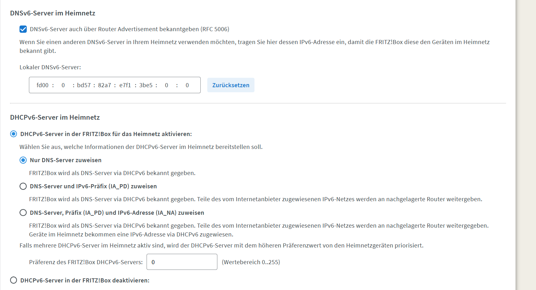

  1. Anfragen über PiHole findet teils über ipv6 statt, d.h. Werbung wird nicht blockiert. Workaround bisher, in der FB IPV6 komplett zu deaktivieren, somit läuft es.
Einfach IPv6 in der FB und dem PiHole richtig einrichten dann werden auch Anfragen über IPv6 ordnungsgemäß geblockt.
Im PiHole die IPv4 und IPv6 der FB einrichten
In der Fritzbox als localen DNS Server wiederum den PiHole eintragen
In der Fritzbox ebenso den oder die passenden öffentlichen DNS Server eintragen
Funktioniert einwandfrei wie man erkennen kann
Reaktionen: sparks und evilhunter

Der_Dicke82 schrieb:
Ansonsten könntest du dir, falls vorhanden für die kleinen Switche noch eine 10" Blende drucken, wahrscheinlich gibt es da sogar etwas fertiges bei Thingivers und Co.
Bilder von den Arbeiten hätte hier den Unterhaltungswert noch gesteigert ;-) habe es aber auch so gerne gelesen! Und wahrscheinlich kam die Idee zum Bericht erst hinterher.
Mein 3D-Drucker läuft gerade nicht, aber gute Idee :-)
Mit dem 10Zoll Schrank bin ich noch nicht ganz fertig, das mach ich noch schöner. Wollte den Termin gestern mit der Telekom abwarten, wie die endgültige Verlegung aussehen wird, weiß ich aber jetzt ja.
Bilder gibt es, aber insgesamt ist alles nicht so spektakulär :_)
Zuerst wollte ich eine richtige Netzwerkschrankbeleuchtung vom Hersteller, aber das kostet unsummen.
Am Ende ist es jetzt eine einfache LED-Leiste von Amazon geworden (18€) mit Bewegungsmelder. Dh. wenn man die Tür öffnet geht das LIcht an, und wenn keine neue Bewegung dazukommt, nach 20Sek. wieder aus.
Danke für den Ansatz. Ich bin mir sicher, dass ich hier etwas nicht konfiguriert habe. Werde dem noch auf den Grund gehen müssen, aber du hast mir ja schon dafür einen Weg aufgezeigt. Danke dafür!
