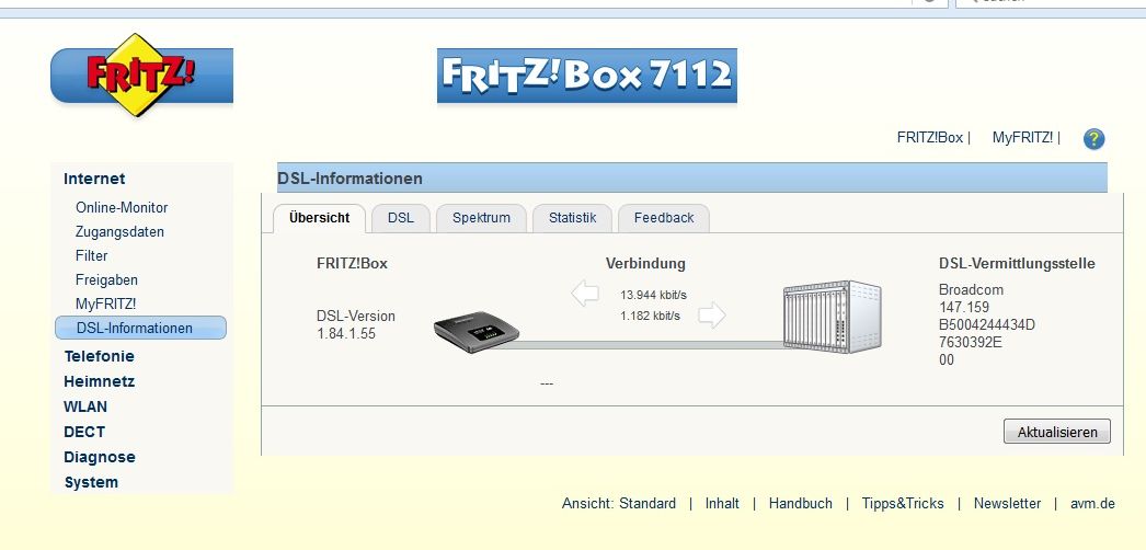

Oder du verbindest dich erst einmal mit deiner FritzBox und schaust nach, was die angibt.
Browser öffnen -> fritz.box -> enter
Da auf Internet -> DSL-Informationen -> DSL
(Sieht in etwa so aus)
Screenshot machen und hier einstellen.

Das gewünschte Bild:
Die Firmware ist aktuell.
wenn 6000 dauerhaft ankommen wäre das ja perfekt, weil ich mir bewusst bin, dass ich auf dem Land wohne. AAAAABER: Wieso hatte ich dann bei 1&1 DAUERHAFT über 13-14MBit???
Der Punkt DSL im Bild daneben war gemeint, weil man da gleich noch deutlich mehr Infos bekommt.
Aber das sieht doch schon einmal gut aus. Knapp 14 kommen an. Probier doch mal ein LAN-Kabel, starte mehrere (große) Downloads, etc. und schau gleichzeitg in der FritzBox links unter Internet -> Online-Monitor. Da siehst du, was an Daten gerade durch die Leitung geht.

Mach mal noch ein Screen vom Reiter DSL. Bei dem Sync sollten maximal im Download ~11Mbit zu erreichen sein. Bei 1&1 warst du vielleicht nicht am gleichen DSLAM. DSLAM Überlast bedeutet, dort gibt es ein Engpass, zu viele Leute dran die sich eine Bandbreite teilen die zu gering ist. Das ist bei der T-Com aber sehr außergewöhnlich. Versuch erstmal auf deiner Verkabelung zwischen Router und PC alles auszuschließen und unbedingt mit Lan-Kabel testen.
@Metaxa1987: Ok soweit aber wenns jetzt wieder die 7312 dran hast und via Verbindung auch mal ein Bild von deinem 7312 beifügst wie vom 7112 könnte man ja sehen was Sache ist, denn entweder haben die dich auf einen überlasteten Port im Verteiler geklemmt oder Du solltest denen mal sagen einen Portwechsel zu veranlassen, denn wenn sich da zuviele auf einer Leitung tummeln kann es zu solchen Schwankungen kommen bzw Einbrüchen.
