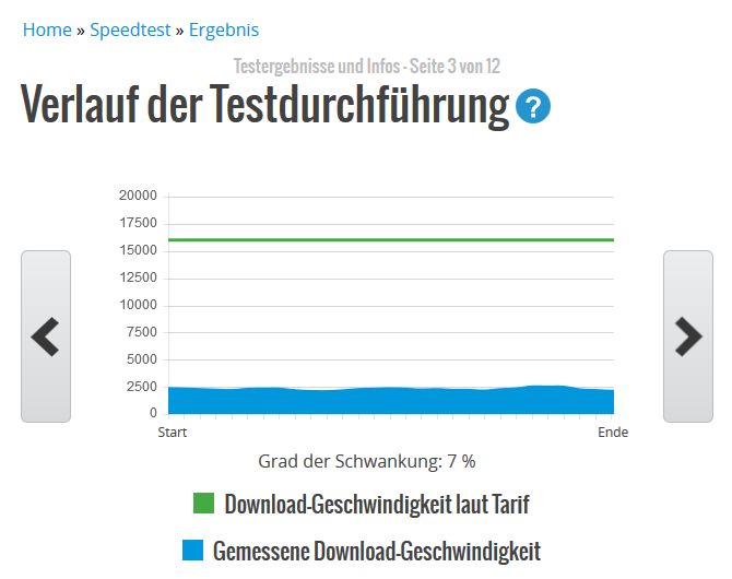

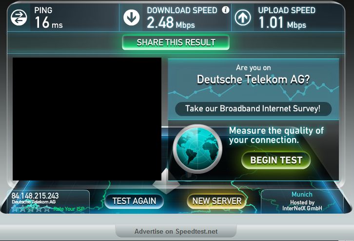

hab kurz nen aktuellen Test gemacht, den ich euch nicht vorenthalten möchte.
(Ping ist da merkwürdigerweise sehr gut.... normal habe ich 60+)

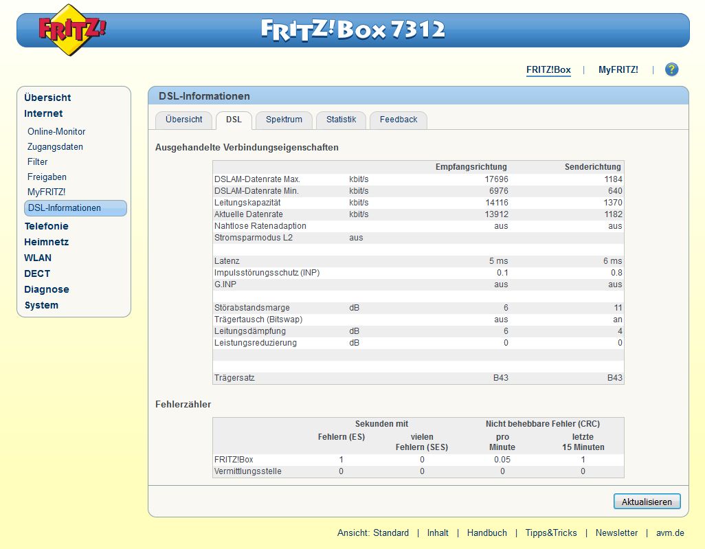

Und da ist der andere gewünschte Screen von der 7312er Box
Hab noch schnell bei "wieistmeineip.de" einen gemacht. Aber warum sollte der auch was anderes anzeigen?

also die sync sieht ja gut aus. da haste ja knapp 14.000. in der hinsicht macht die telekom also eigentlich nichts falsch!

Also soweit zeigen die Werte der 7312er das vom DL & UL die Werte ok sind, mal die Feineinstellungen bzw. Werte auser acht gelassen.

die leitung schaut ok zusein
sync ist 14000 also ok

Habe ich vorhin wieder gemacht. Ping von 42 und DOWN 2,68Mbit, UP 1,02Mbit.
