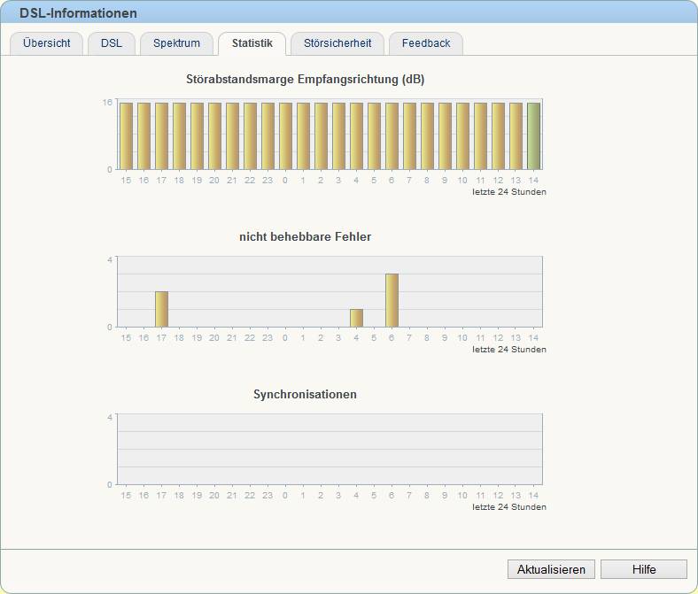

Mir ist auch klar dass die Dämpfungsmessung der Fritz!Box nicht genau ist aber annähernd kommt das ja wohl hin und die Beschränkung der Geschwindigkeit liegt ja wohl eindeutig an der Dämpfung.

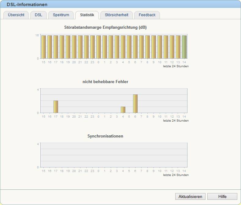

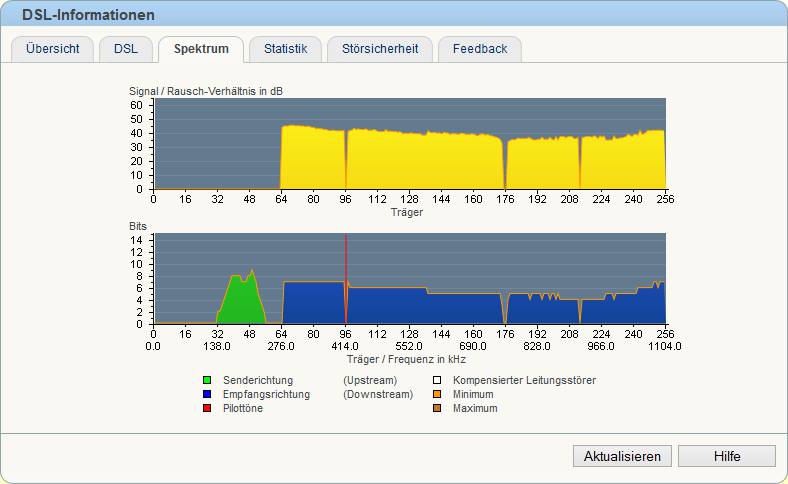

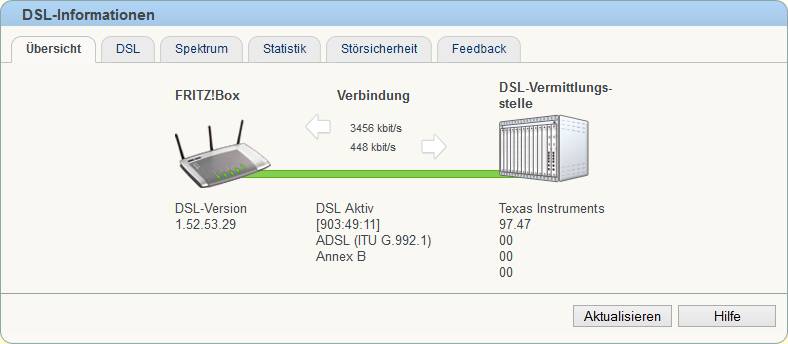

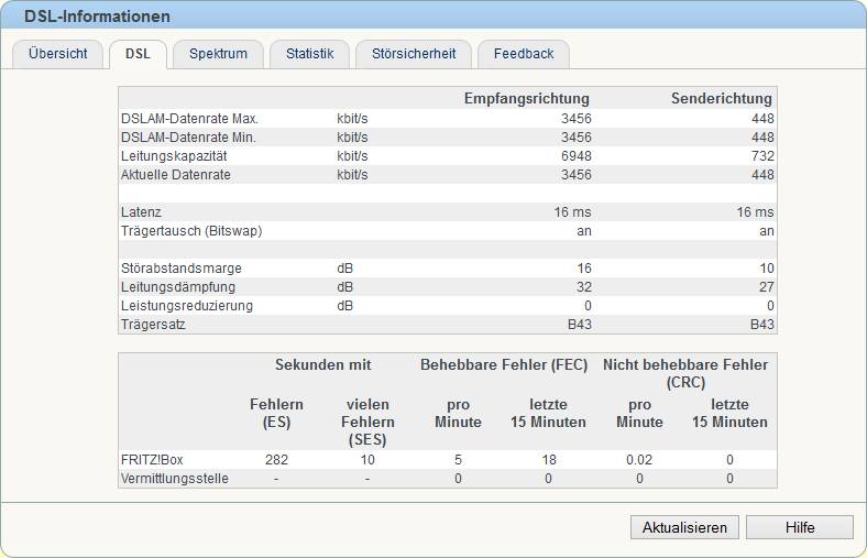

Zeig mal Screenshots aller Register (außer Feedback) der Fritzbox DSL-Informationen.
kommt
