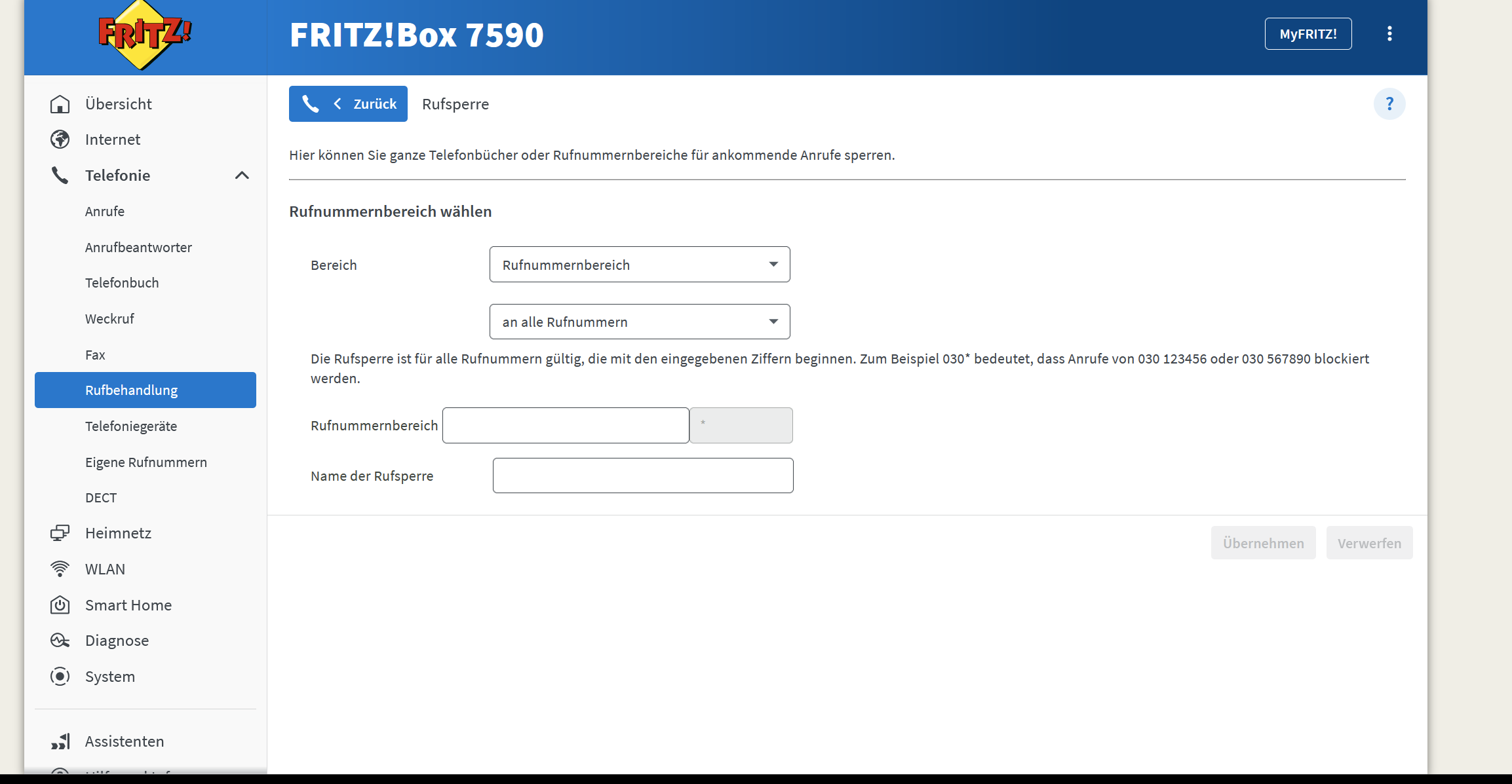

3) Läßt sich das bisherige Ergebnis in Punkt II. irgendwie mit unserer Fritz!Box 7583 erreichen ?
Hast Du denn überhaupt schonmal geguckt?
Meine FB7590 kann es, wüsste auch nicht, was noch zu erklären wäre..oder wo hakt es genau?
Bereiche, auch exkl. Telefonbucheinträge.. geht erstmal soweit. Vielleicht kriegste Eure Anforderungen da einfach so erfasst.

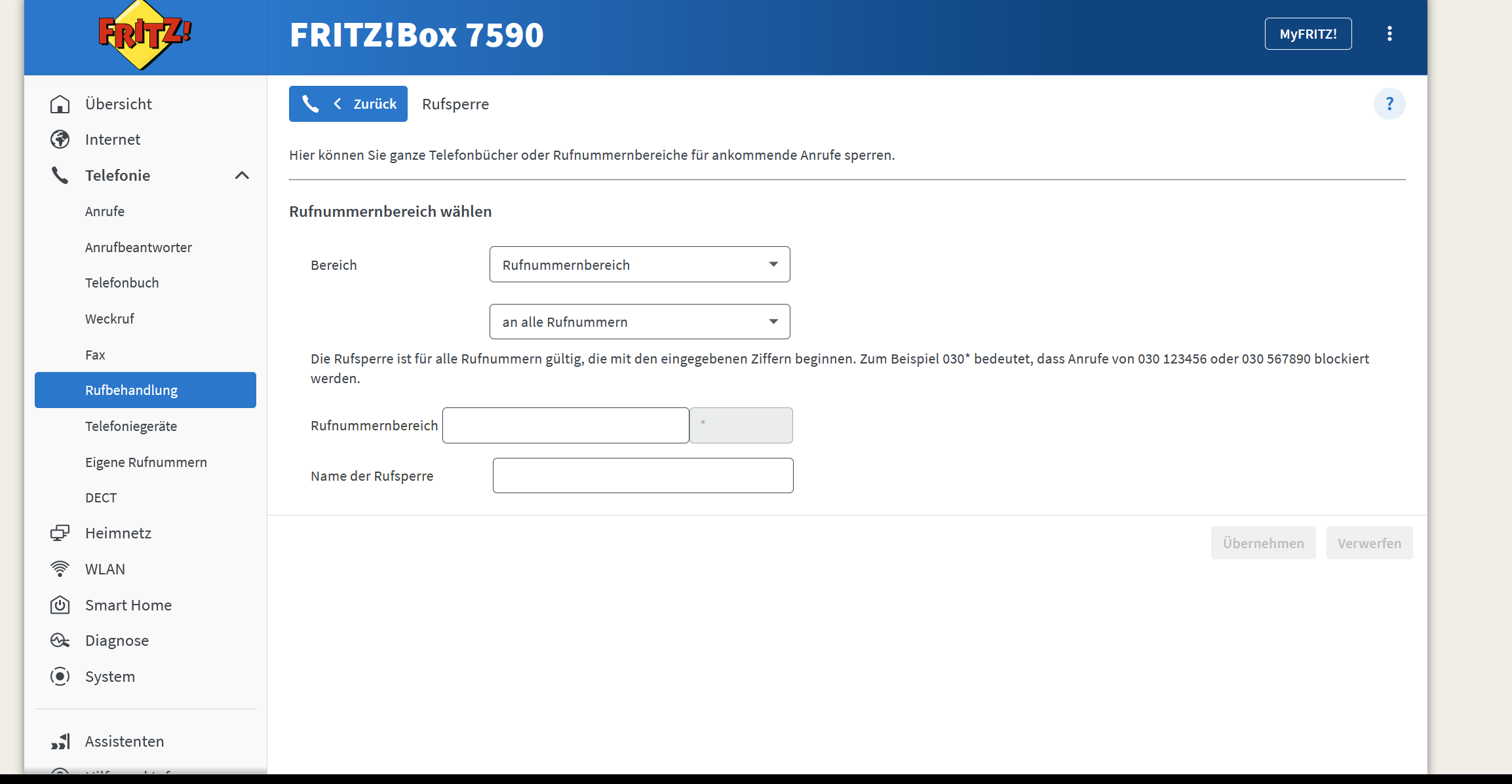

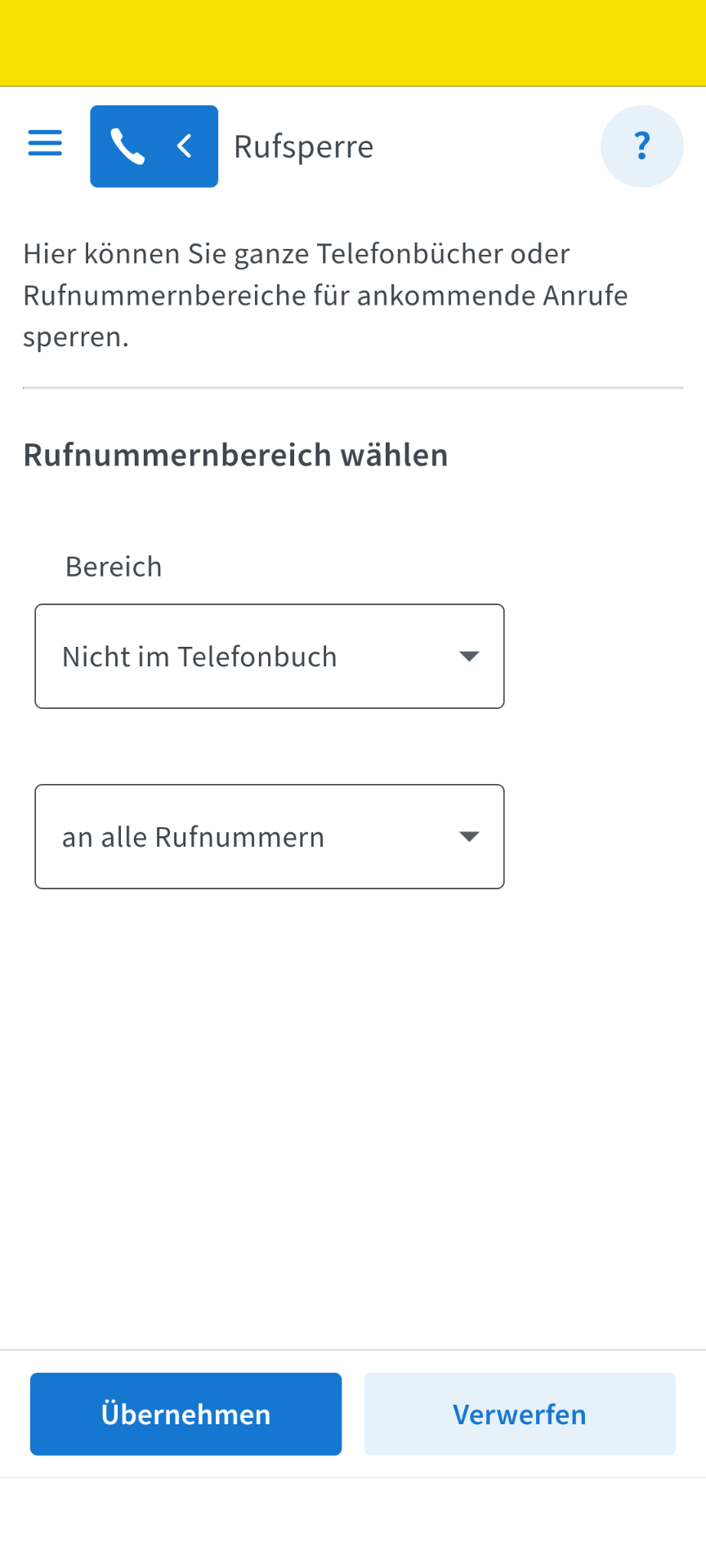

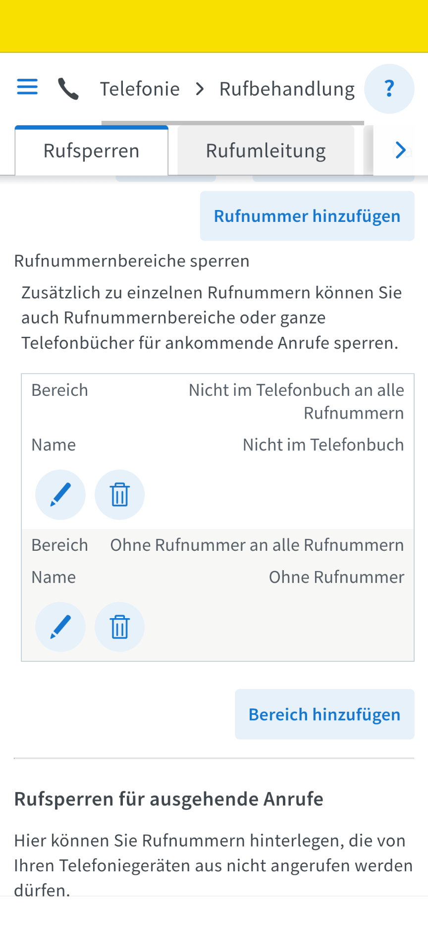

sicher kann ich den Bereich 02345x sperren.
ich will aber den Bereich 02345x gerade im Gegensatz zu einer Sperre freischalten:
Schritt 1: Verboten ist alles
Schritt 2 Erlaubt ist der Bereich 02345x und die Nummern die einzeln eingetragen sind
ich kann nicht alle Ortsnetze außer 02345x per Hand als Sperre eintragen.
Wie geht es denn mit der Fritz!Box, in Schritt 1 alle Nummern zu sperren und dann in Schritt 2 nur den Bereich 02345x zu erlauben ?
man kann bei einer Sperre ein Telefonbuch hinterlegen und dabei "nicht im Telefonbuch" angeben. Also alles was nicht im Telefonbuch steht, wird geblockt.
Allerdings habe ich keine Ahnung ob man dort Vorwahlbereiche angeben kann.
Du könntest ja mal schauen, ob du sowas wie 03*, 04* und so eintragen kannst, dann wird das deutlich übersichtlicher.
Bei 02345x wirds natürlich dann fummeliger, weil du für 021*, 022*, 024*... usw und dann 0231*, 0232*, 0233*,... jeweils Einträge machen müsstest.

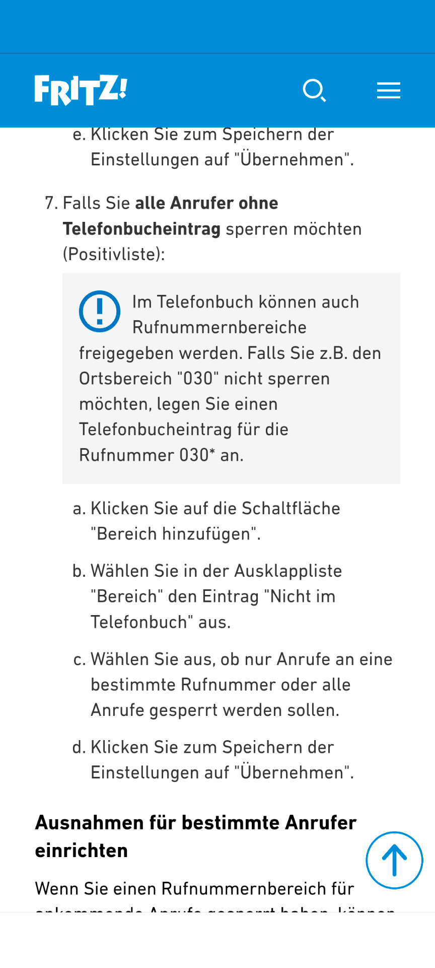

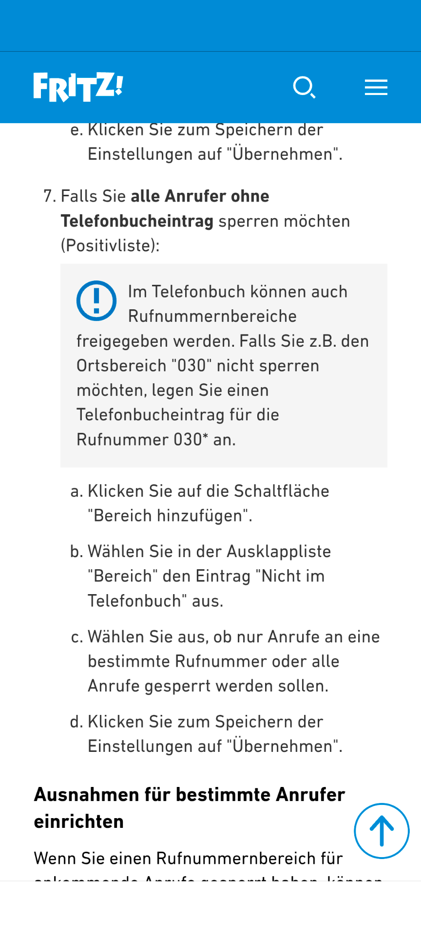

https://fritz.com/service/wissensda...usgehende-Anrufe-z-B-0900-Nummern-einrichten/
I.
Weg 1:
  1. Falls Sie alle Anrufer ohne Telefonbucheintragsperren möchten (Positivliste):
    Hinweis:Im Telefonbuch können auch Rufnummernbereiche freigegeben werden. Falls Sie z.B. den Ortsbereich "030" nicht sperren möchten, legen Sie einen Telefonbucheintrag für die Rufnummer 030* an.
    1. Klicken Sie auf die Schaltfläche "Bereich hinzufügen".
    2. Wählen Sie in der Ausklappliste "Bereich" den Eintrag "Nicht im Telefonbuch" aus.
    3. Wählen Sie aus, ob nur Anrufe an eine bestimmte Rufnummer oder alle Anrufe gesperrt werden sollen.
    4. Klicken Sie zum Speichern der Einstellungen auf "Übernehmen".
wenn ich in dem Telefonbuch einen Eintrag mit der Nummer 02345 anlege, sollte es gehen ?
II.
Weg 2:
Ausnahmen für bestimmte Anrufer einrichten​
Wenn Sie einen Rufnummernbereich für ankommende Anrufe gesperrt haben, können Sie im Telefonbuch Ausnahmen für bestimmte Anrufer einrichten. Diese Personen können Sie dann trotz Sperre anrufen:

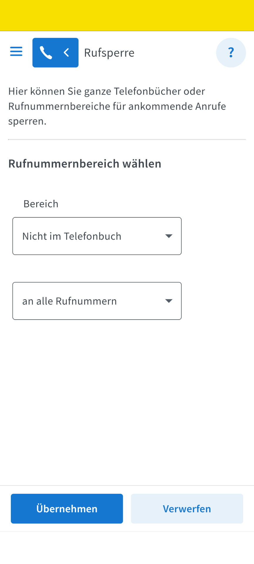

@siebengescheit
Wenn du dir das in deine FB mal angeguckt hättest, dann wüstes du, das man bei einer Rufsperre festlegen kann, ob diese für alle Nummern (MSN) gilt oder nur für eine bestimmte.
Ausserdem kann man auch herumprobieren.
Nein
Du legst ein Telefonbuch an mit den Erlaubten Nummern
01838738474
02345* (das Sternchen nicht vergessen)
Dann sagst du der FB alles Sperren ausser in diesem Telefonbuch.
Telekom MagentaZuhause
1)
danke.
Ich hab im Telefonbuch die 02345* drin - mit Sternchen, ohne Stern geht es nicht.
Dann alle Anrufe die nicht im Telefonbuch stehen, auf den Anrufbeantworter der Box.
und es ist wieder Ruhe.
