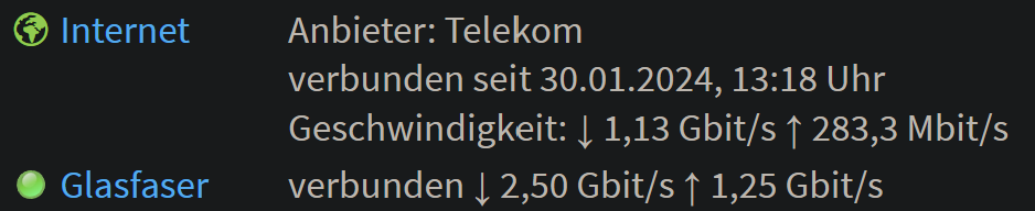

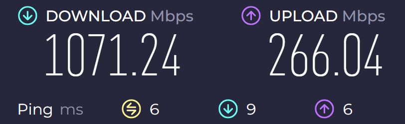

Aha, das sieht ja so aus als würde die Telekom jetzt 1000/250Mbit/s durchlassen, mit 13,3333% Überprovisionierung. Wenn ich richtig rechne, müsste man im Idealfall bis zu 1100/275Mbit/s im Speedtest bekommen können (IPv4 mit MSS 1460, unter der Annahme, dass der Traffic Shaper die PPP-Payload zählt).BloodGod schrieb:Hat nun endlich alles geklappt:
