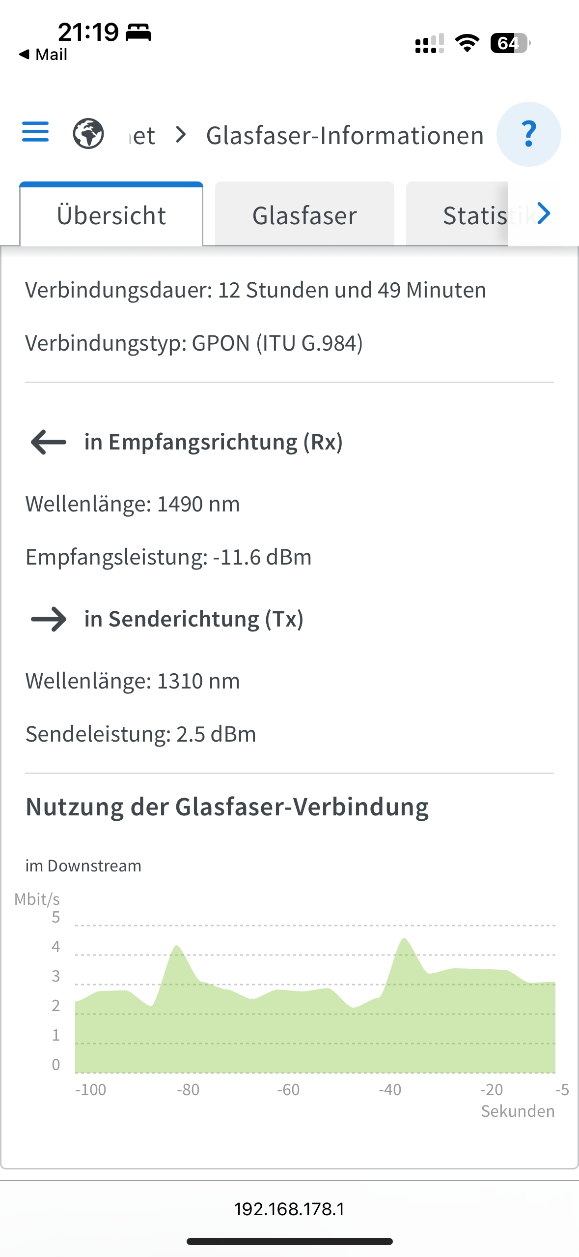

Für Segmentauslastung sieht’s etwas sehr dünn aus. Du kannst ja mal den Online-Monitor parallel öffnen.mfgPC schrieb:Kurze Frage zum FritzOS 5.80:
Ist die „Nutzung der Glasfaser Verbindung“ eigentlich die Segment Auslastung oder ist es die gleiche Info wie im Online Monitor?
- Dez. 2020
- 3.034
Würde ich auch sagen.
Vielleicht zählt der Onlinemonitor aber auch andere Verbindungen (beispielweise wenn per LTE noch zusätzliche Bandbreite kommt) und hier in dem Diagramm wird nur gezählt was auch wirklich per Glasfaser übertragen wurde.

Also bei mir sieht das nahezu identisch aus zwischen Online-Monitor und Glasfaser-Info. Denke mal, dass das gleich ist. Hab aber auch kein LTE oder ähnliches zusätzlich im Einsatz, GF-only.

Fritz!OS 5.80 klingt antik. Gibt es wirklich so eine alte Version für die 5530?mfgPC schrieb:Kurze Frage zum FritzOS 5.80:
Macht doch mal einen Speedtest und schau dann auf die Monitore. Oder noch besser: Bitte mal einen Nachbarn mit FTTH, einen Speedtest zu machen, und schau, ob Du den bei Dir in der "Nutzung der Glasfaser Verbindung" erkennen kannst.mfgPC schrieb:Ist die „Nutzung der Glasfaser Verbindung“ eigentlich die Segment Auslastung oder ist es die gleiche Info wie im Online Monitor?
Ja 7.80 ...
Die Nachbarn zu denen ich einen guten Kontakt habe, haben leider kein FTTH. Die wenigen die hier was haben sind Rentner, aber denen kann ich das mit dem Speedtest leider nicht erklären. Und ob wir im selben Segment hängen, weiß ich ja auch nicht, da das ja ganz andere Ports sein können.

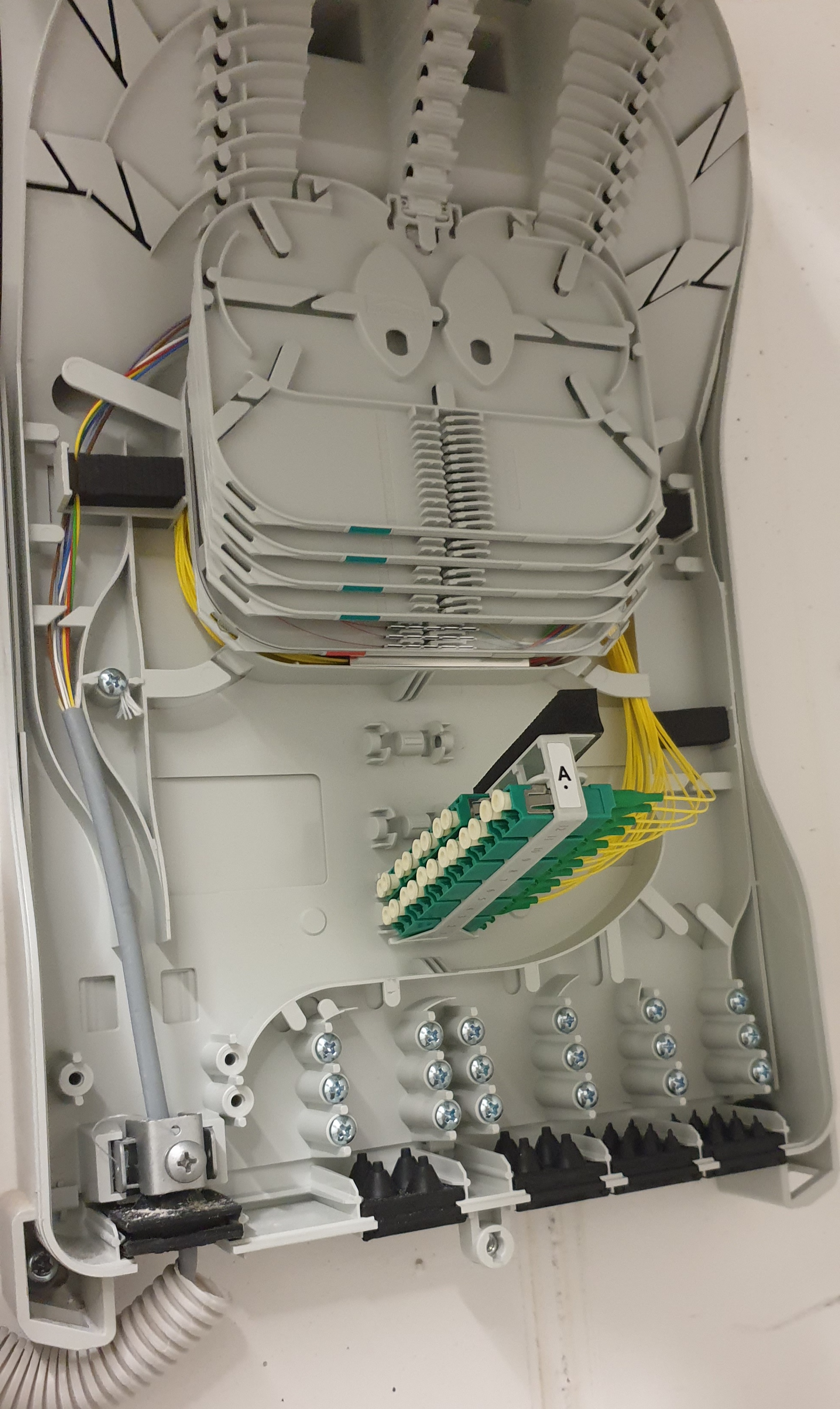

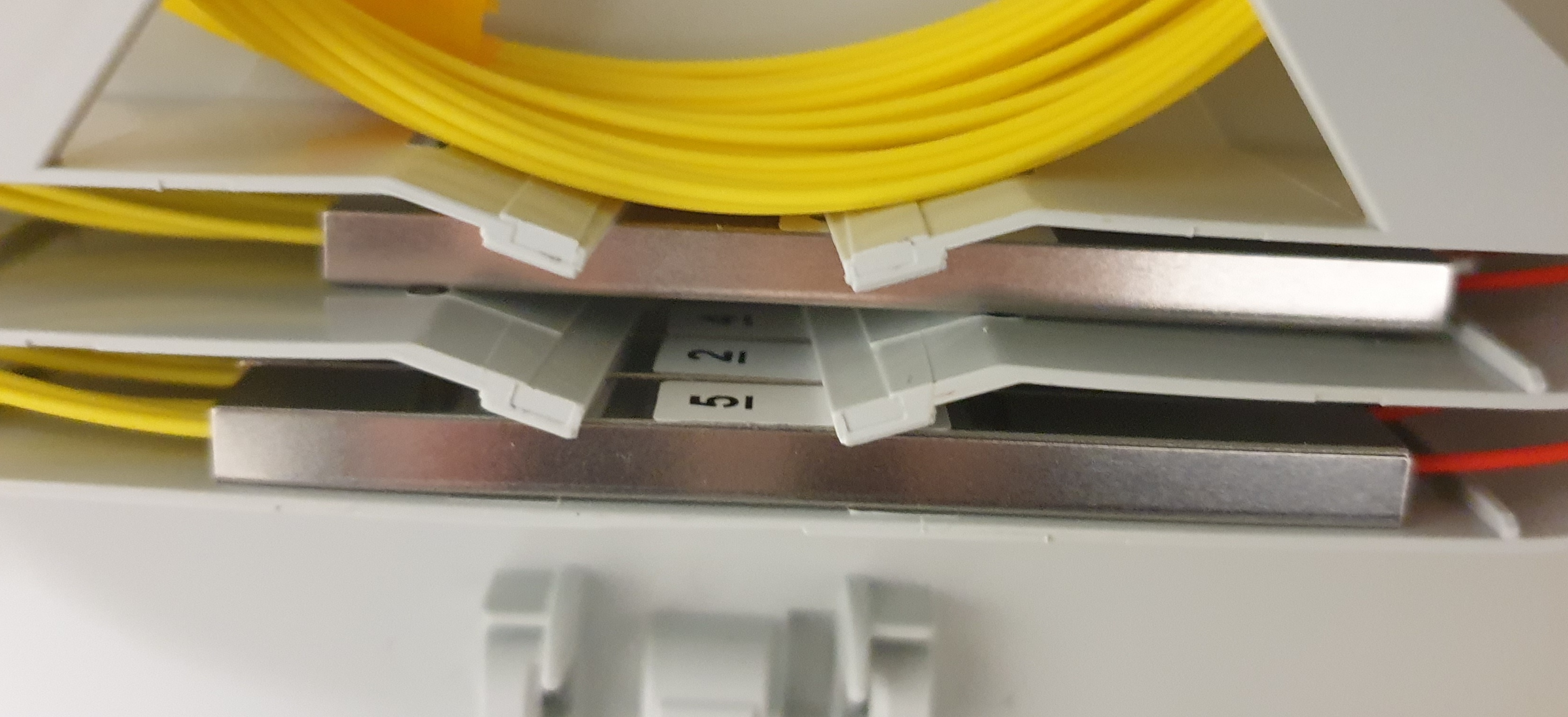

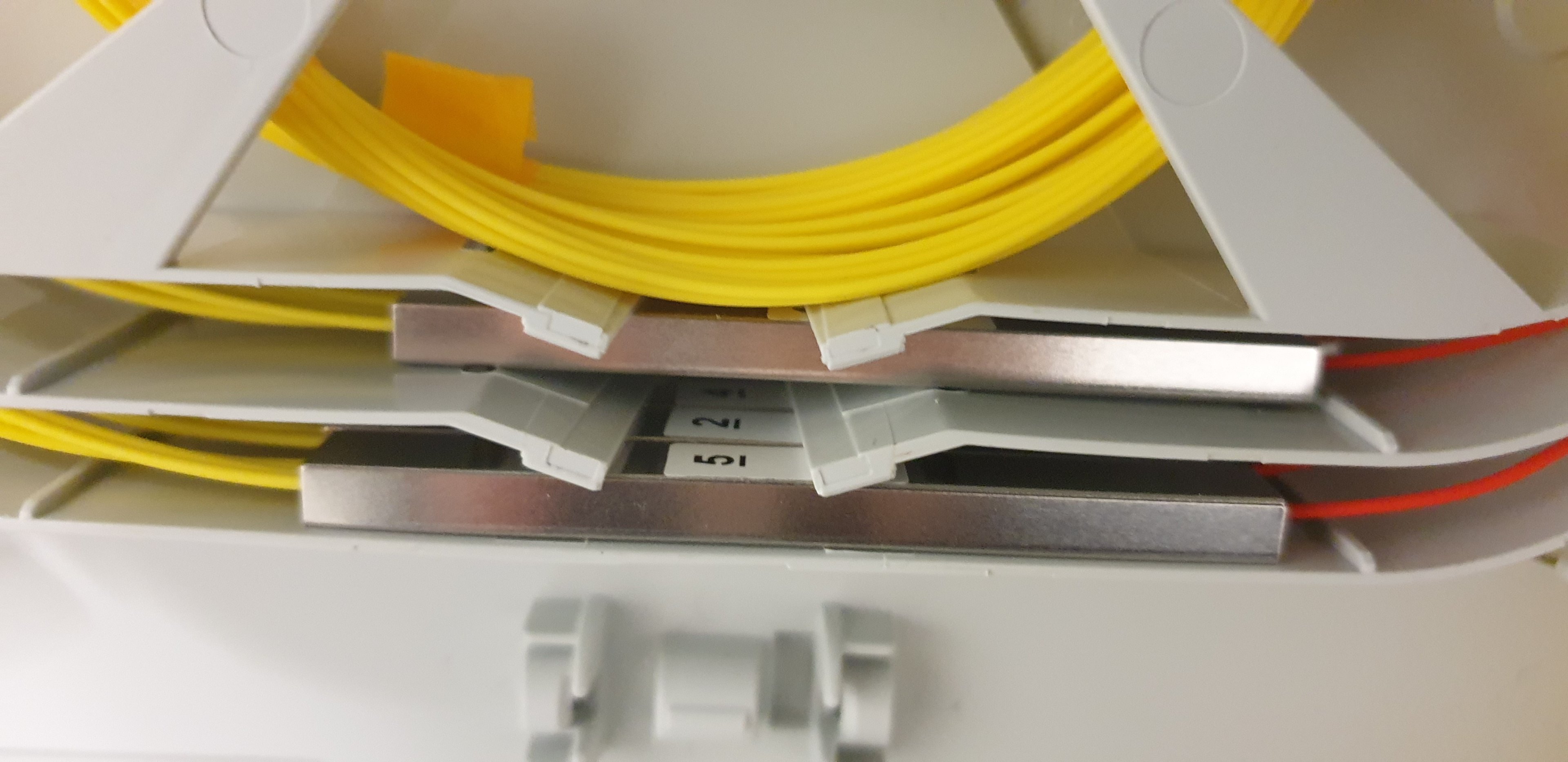

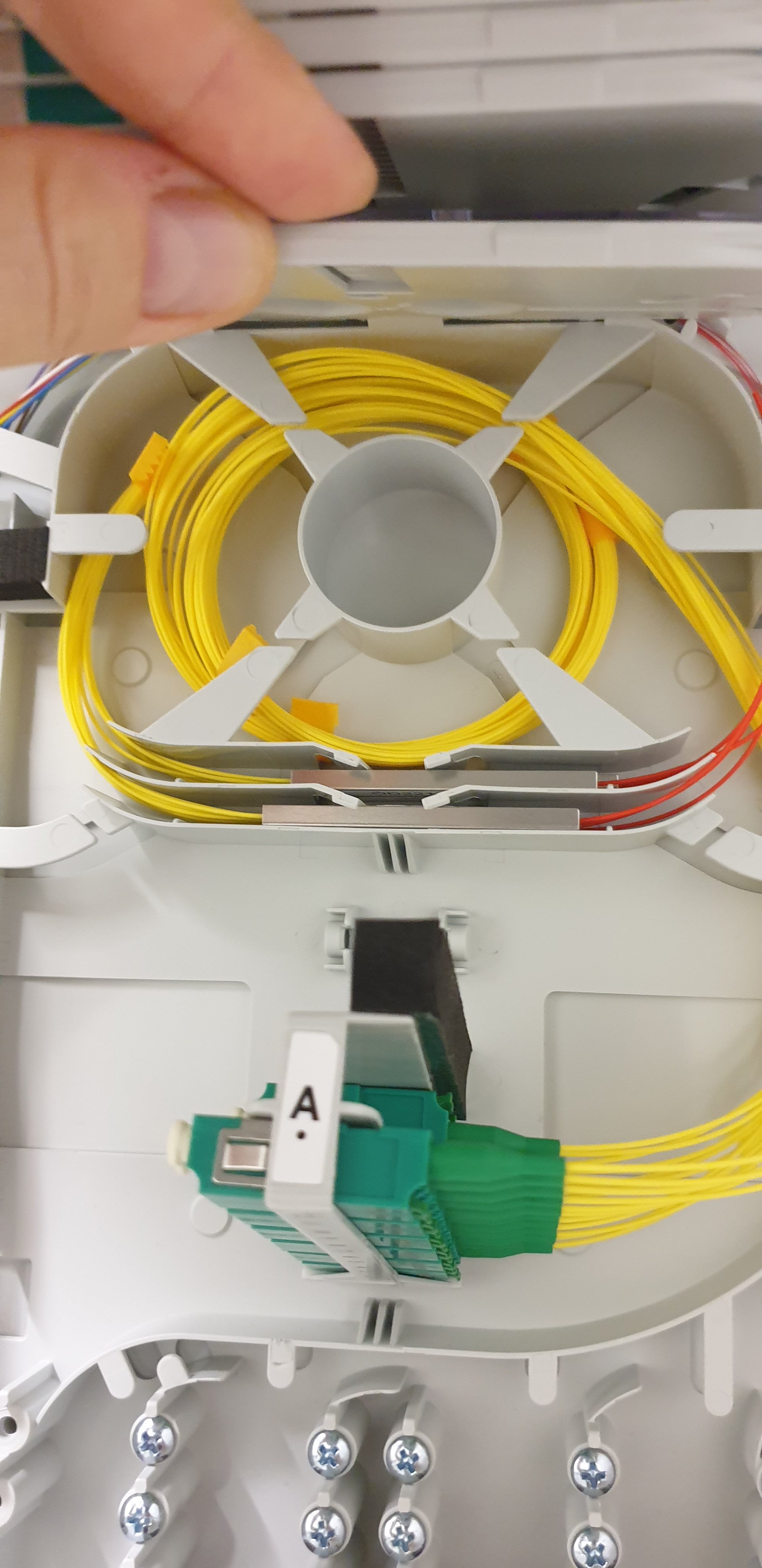

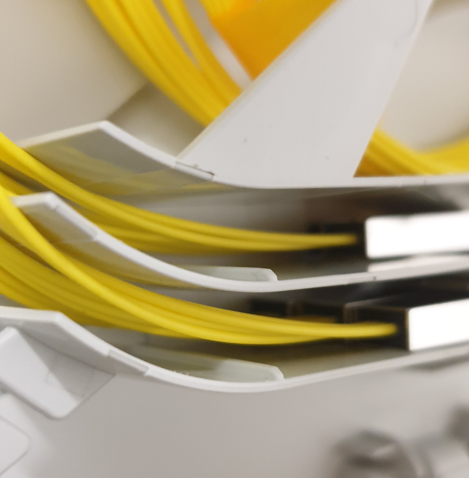

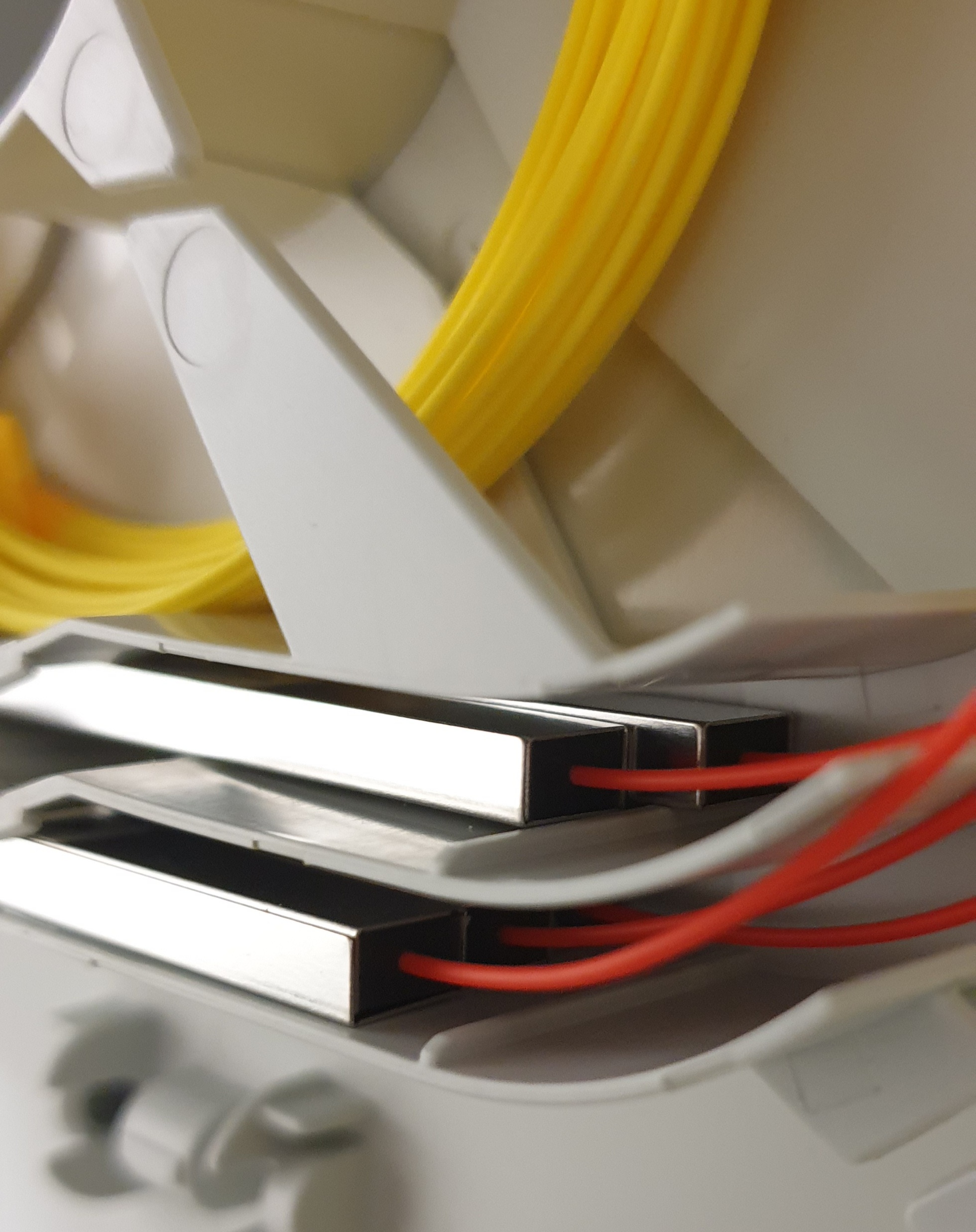

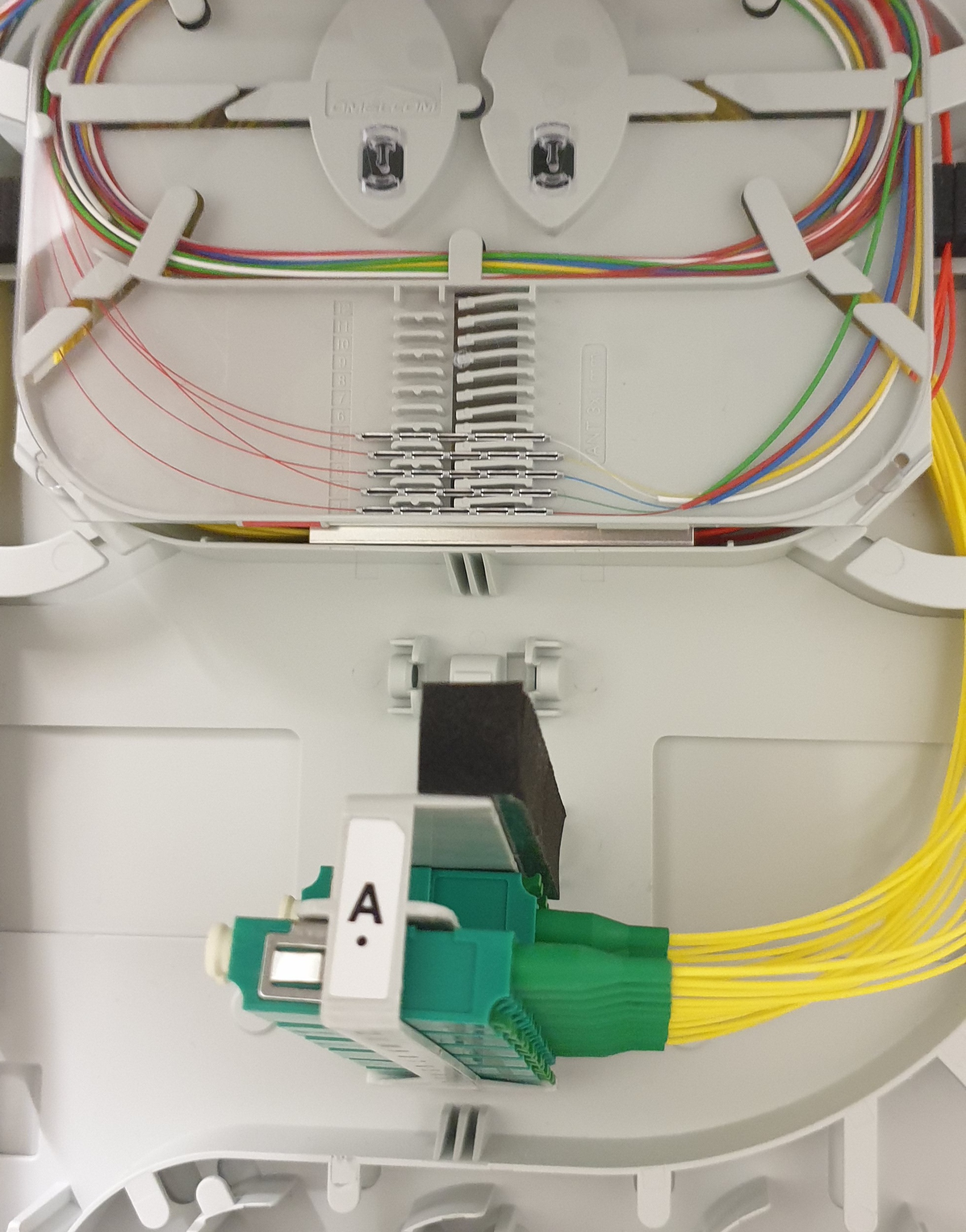

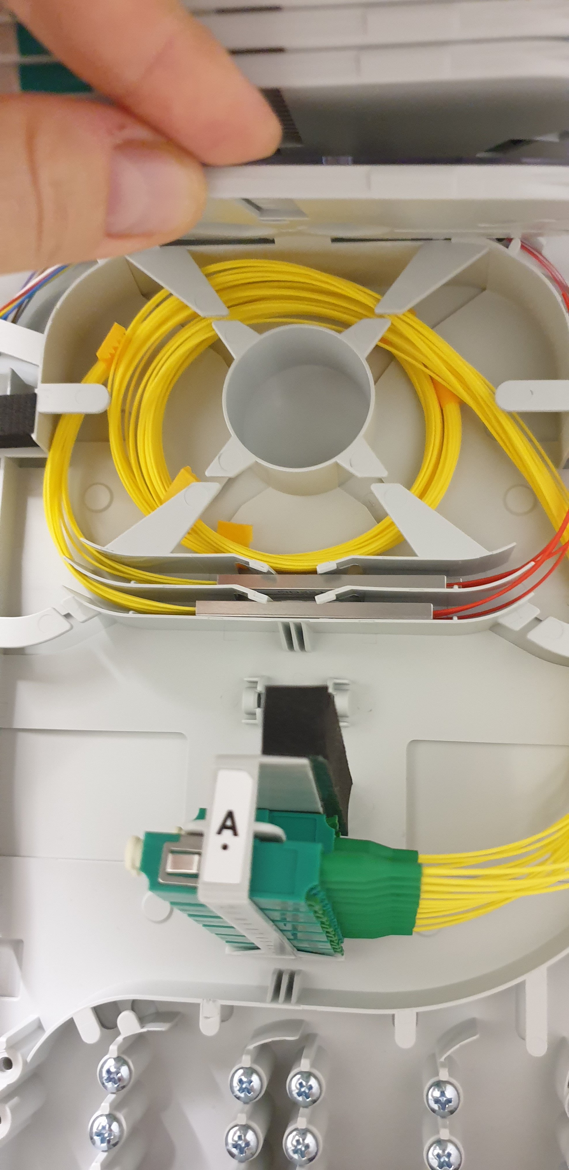

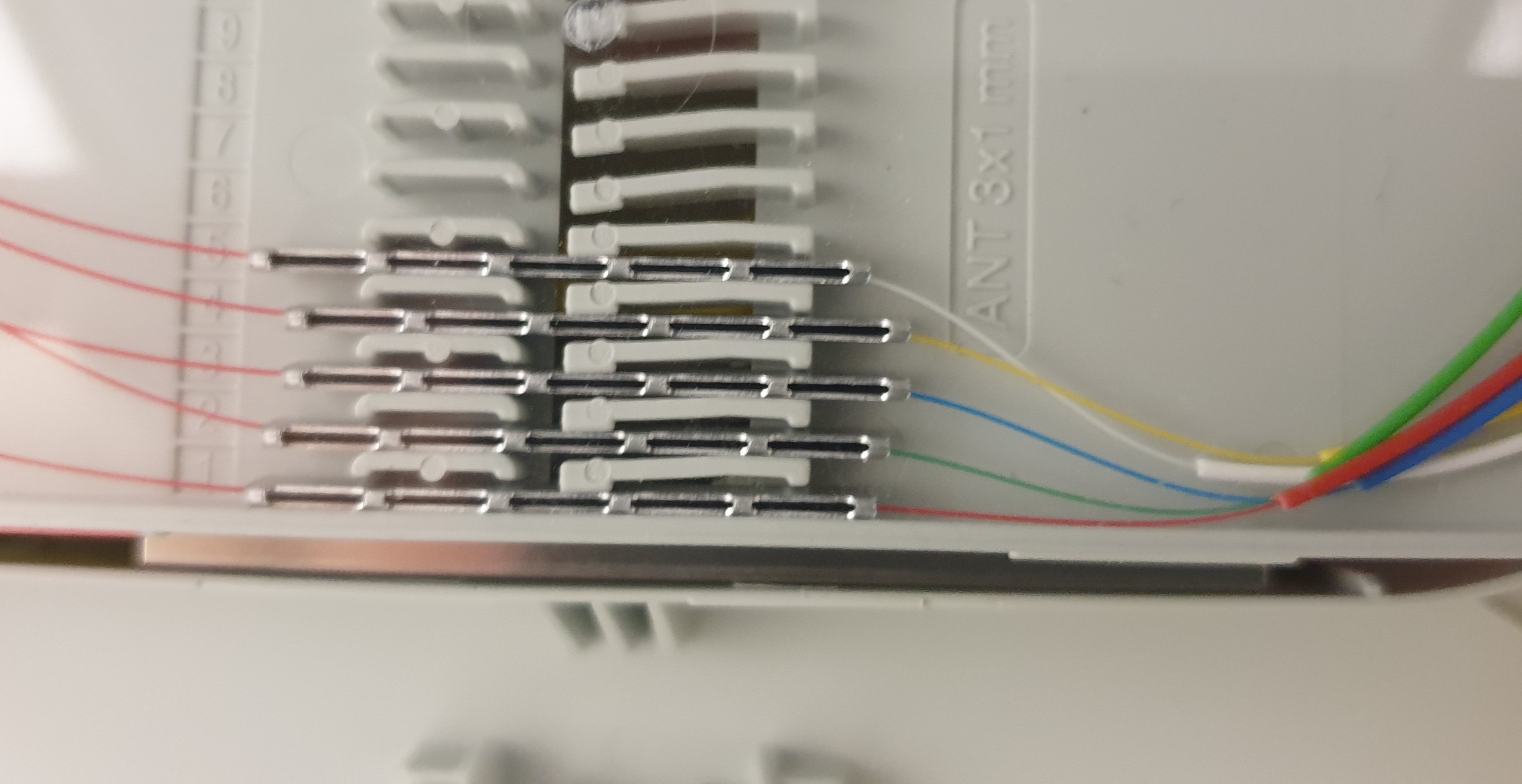

LC/APCh00bi schrieb:Was für Verbinder sind das?

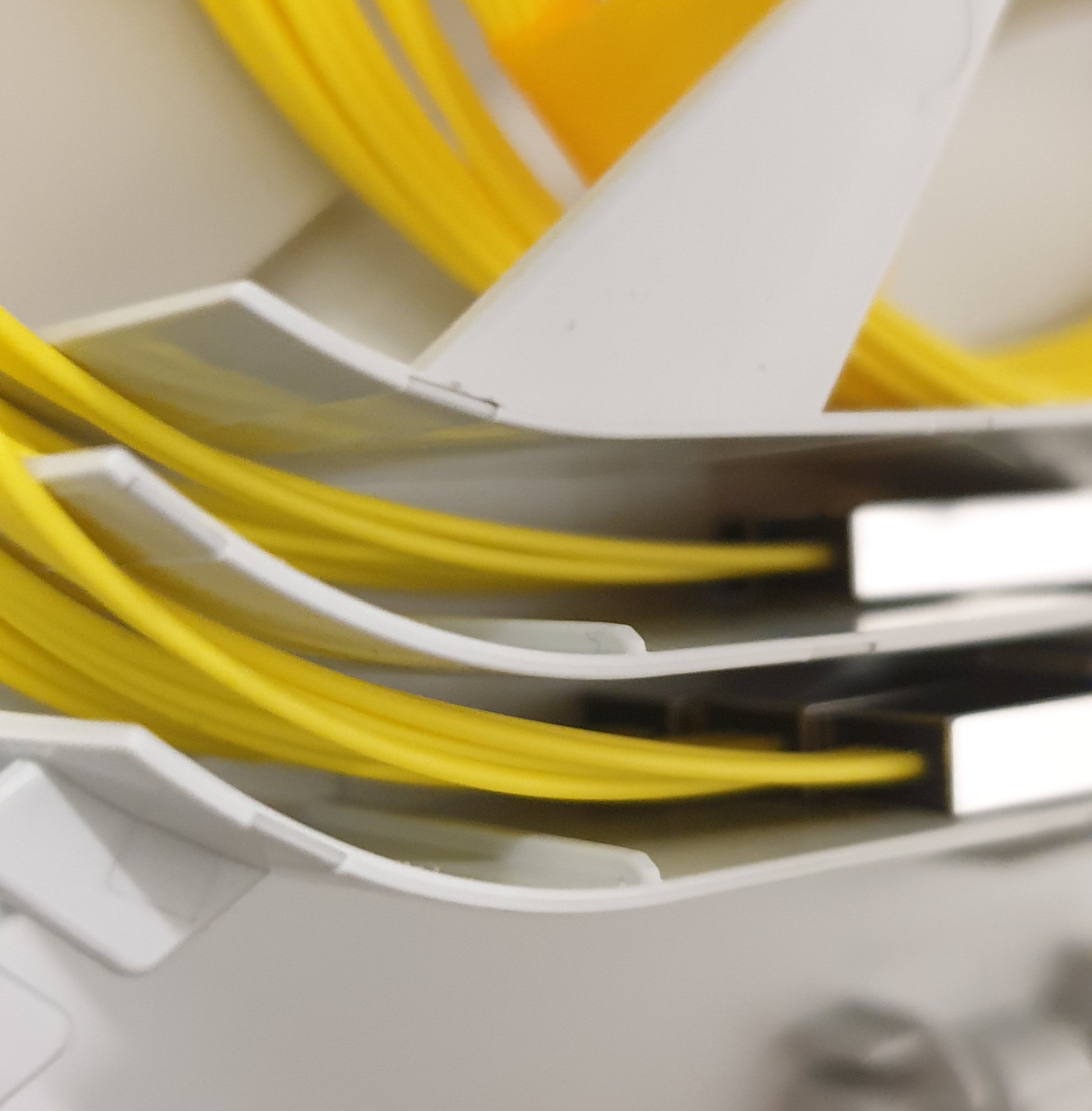

Splitter/Koppler.h00bi schrieb:Und was sind diese flachen, silbernen Dinger?

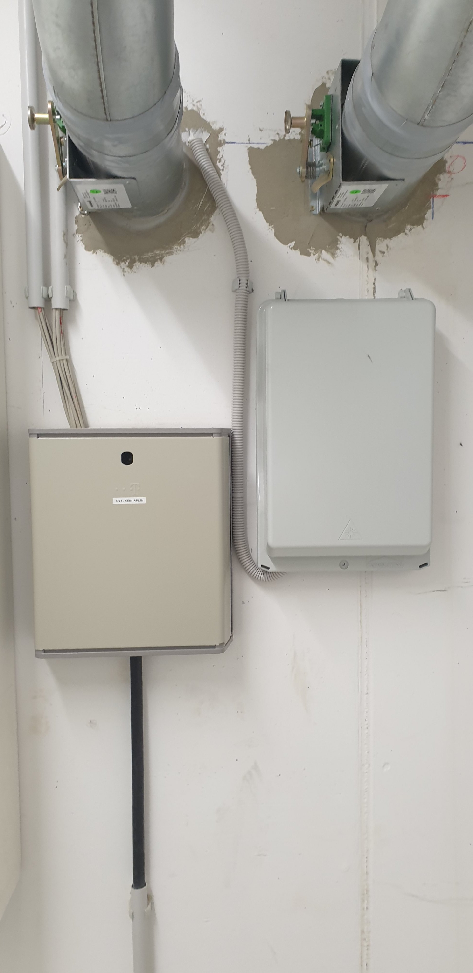

Ich bin ja eher über das ankommende, graue Kabel verwundert. Das sieht nicht danach aus, das es via Mikrorohr nach draußen geht?
- Dez. 2020
- 3.034
Die silbernen flachen Teile wo eine Glasfaser raus und rein geht sind ein Crimpspleißschutz. Damit wird der Spleiß (also die Verbindungsstelle zwischen zwei Glasfasern) geschützt vorm brechen.h00bi schrieb:Was für Verbinder sind das?
Edit: Die grünen Stecker/Kupplungen sind LC/APC wie rezzler schon sagte.
Koppler. Sieht aus wie 1:4, d.h. das gleiche Signal auf einer Glasfaser wird auf 4 Glasfasern gesplittet.h00bi schrieb:Und was sind diese flachen, silbernen Dinger?
Da kommt die Betriebsblindheit durch, "Verbinder" hab ich als die Kupplungen interpretiert. Weil der Spleißschutz ist ja kein Verbinder, nur ein Schutzh00bi schrieb:Danke euch beiden, ich meinte bei den ersten Bildern den Crimpspleißschutz.
LC/APC kennt man ja.
Ich hätte hier jetzt 17...20 Wohnungen erwartet, weil das eigentlich in 4er-Schritten geht bis 20 WE. Allerdings hat die Telekom vor 1 oder 2 Jahren die ganzen Glasfaser-Abschlusspunkte ordentlich durchgemischt und kostenoptimiert, und weil ich kein FTTH mehr mache hab ich da keine Übersicht mehr.h00bi schrieb:5 Fasern kommen rein und gehen auf 20x LC/APC
