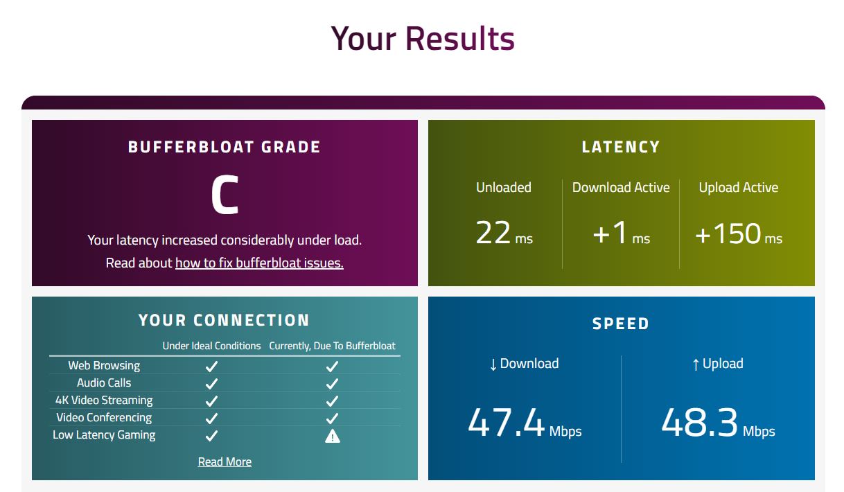

Ich habe mal an unserem FTTH Anschluss getestet:
Beworben werden bis zu 50 Mbit/s sowohl Down- als auch Upload. Ein Speedtest ergibt wiederholt 48 Mbit/s Download und 47 Mbit/s Uploadgeschwindigkeit. Ein manuelles erhöhen der für die Priorisierung vorgesehenen Werte verändert am Upload nichts, denn Download konnte ich aber auf bis 53 Mbit/s im Speedtest steigern.
5 Mbit/s für lau nimmt doch gerne mit solange es die Priorisierung nicht durcheinander bringt.

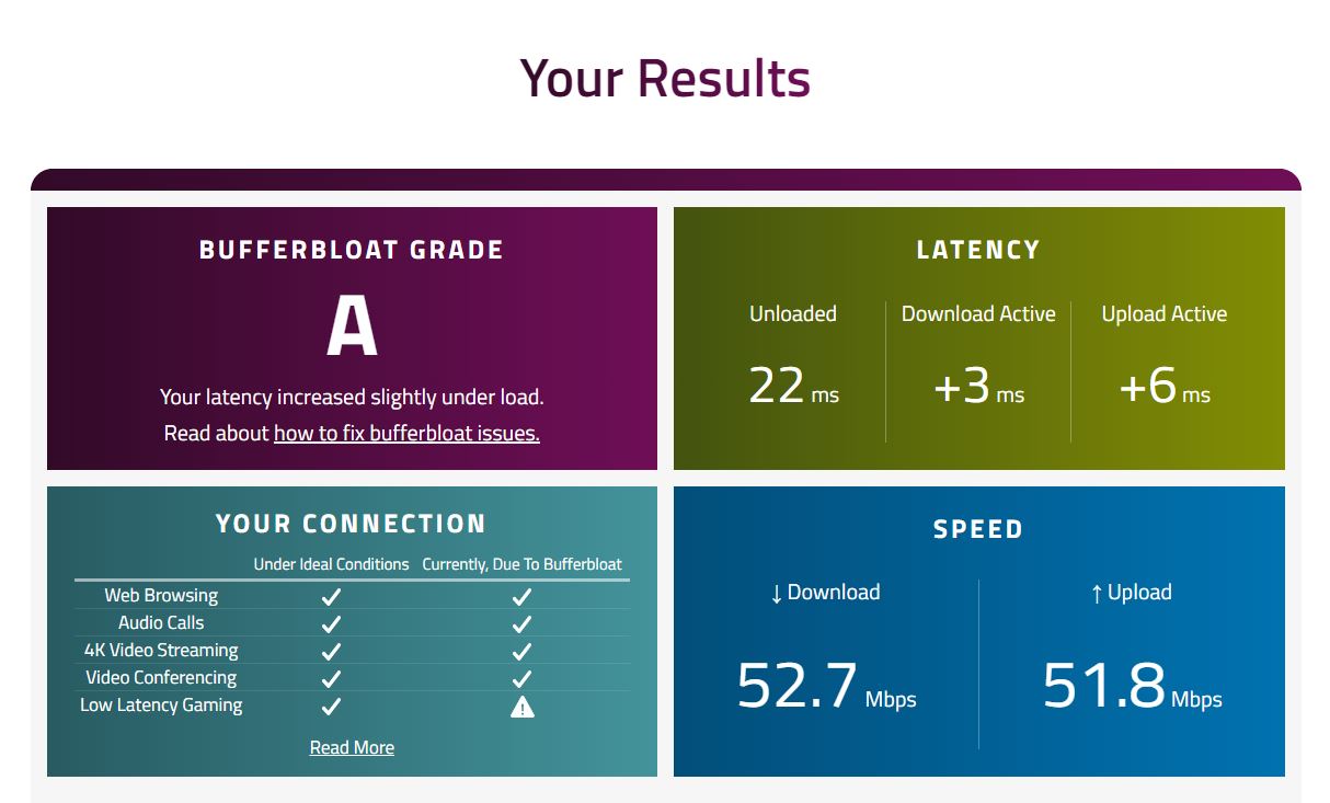

Den Test von dslreports.com habe ich schon zur Kontrolle verwendet, der Tipp zu waveform.com ist aber auch gut. Interessanterweise verbessert sich das Ergebnis sogar bei Verwendung der optimierten Einstellung.
Anstelle der werksmäßigen 51200 kbit/s habe ich aktuell 57200 kbit/s hinterlegt. Gehe ich noch höher steigt die Latenz deutlich an. Vielleicht geht es dem Anbieter dann zu weit und dessen Technik drosselt dann abrupt.

0-8-15 User schrieb:
Ich habe vorhin, bei Erstellung des Beitrags, den Test jeweils 3x durchgeführt. Zusätzlich deckt es sich mit der Erkenntnis vom dslreports.com Test von vor ein paar Tagen. Ich denke also schon dass es an den Einstellungen liegt.
