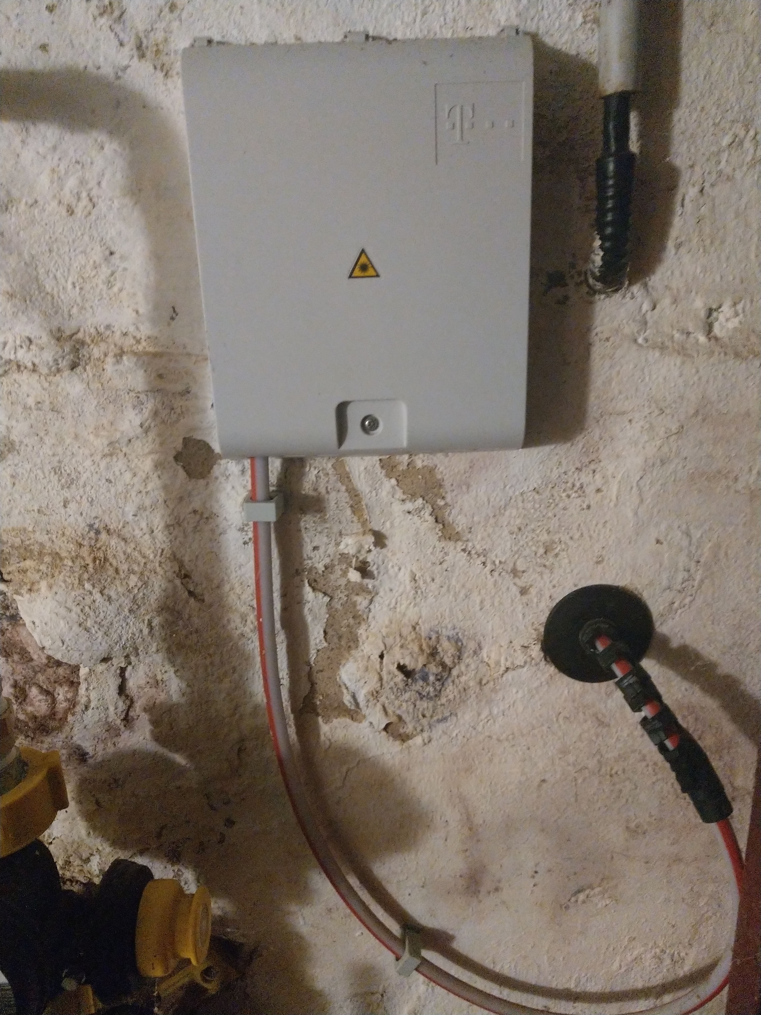

grauer Kasten im Keller (siehe Bild)

Woher kommt die Verbindung von dem Anschlusskasten im Keller zum "Router" (Modem?)
Von draußen?! Finger weg davon!

Der graue Kasten im Keller wird der Übergabepunkt sein, also das wo von der Straße die Leitung ins Haus kommt und auf die hausinterne Verkabelung verbunden wird. Finger weg davon! Dich interessiert eigentlich nur die Fritzbox und wo diese in der Wand eingesteckt wird. Und (falls die hausinterne Verkabelung qualitativ schlecht ist) dann noch diese. Mehr nicht...

Es wurden jetzt neue Leitungen verlegt bis in den Keller und das ist der graue Kasten. Ist das jetzt Glasfaser oder etwas anderes, einen Kabelanschluss gibt hier auf dem Land nicht.

Der graue Kasten ist der Übergabepunkt von Glasfaser.
Ein Wechsel auf Glasfaser ist möglich und wenn vom Keller zum Aufstellort des Routers ein Leerrohr liegt, wird vom Techniker dieses genutzt und die Glasfaserdose sowie das Modem dort montiert. Die Fritzbox ist auch dann nutzbar.

Der graue Kasten, den du fotografiert hast, ist definitiv der Hausübergabepunkt eines Glasfaseranschlusses der Telekom.
