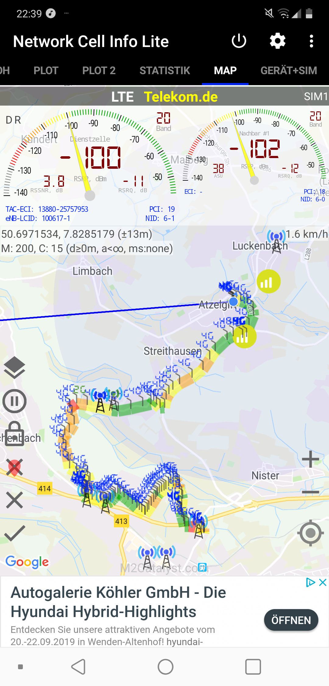

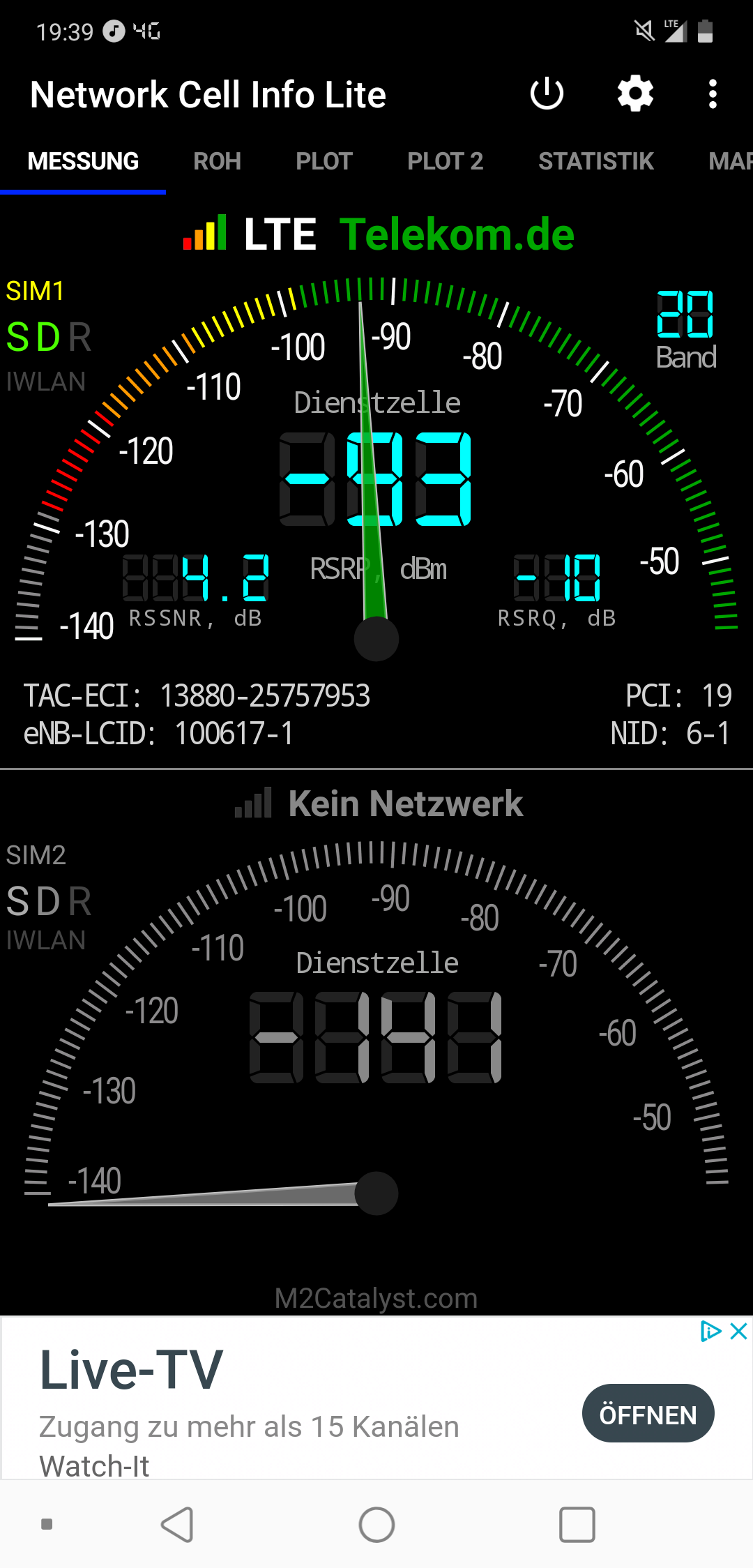

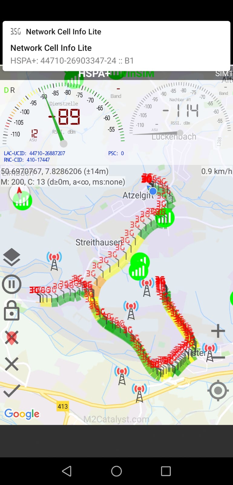

Habe jetzt mal ne spazierfahrt unternommen, alle masten angefahren die bei uns in der umgebung sind und mit denen er connecten kann (also mit meinem handy)
Dabei auch das o2 handy meiner frau mitgefahren und geprüft.
Selbst in der nähe aller funkmasten, hab ich maximal 8mbits downloadrate, immer schwankend.
Mit dem o2 netz, immer max HSDPA, schlechtere Abdeckung, aber bei h netz immer rund 12 mbits downloadrate.

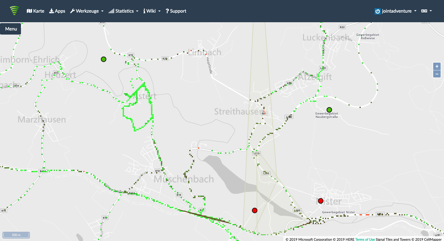

Hmm, besonders gut versorgt ist deine Ecke wirklich nicht.
Wenn du ausmachen kannst, wo der rote Sender links unten steht, würde ich es mal mit einer gerichteten Dachantenne versuchen. Der Sender hat nämlich als einziger da in der Gegend LTE 1800:
822725
Reaktionen: Nike-walker
Danke sehr, das konnte ich nicht herausfinden.
Sind 2,9km Luftlinie zu dem Mast, leider liegt ein Höhenunterschied bzw großer hügel/berg dazwischen, sichtbar wirds bestimmt nicht.

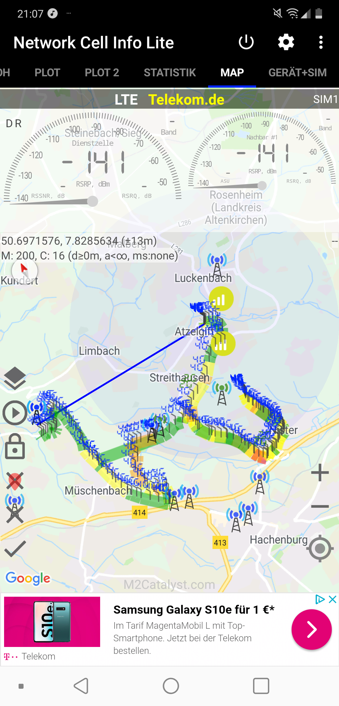

Hab jetzt nochmal ne tour unternommen und paar punkte festgestellt. Die Positionen der sendemasten sind nicht annähernd richtig, hab die felder abgefahren um die station zu finden die auf band 3 funkt, die ist im anhang links unten auf dem bild.
Damit hab ich eine downloadrate von 30-45 mbits erreicht, klasse.
Leider nur im Umkreis von max 1 km, weiter hab ich sie nicht mehr bekommen.
Welche Reichweite sollte die den haben?
Nun ja, wie schon genannt, funken alle anderen auf 800mhz (band 20), da kommt nicht mehr rum wie auch hier zuhause..
