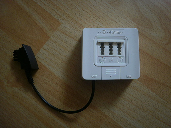

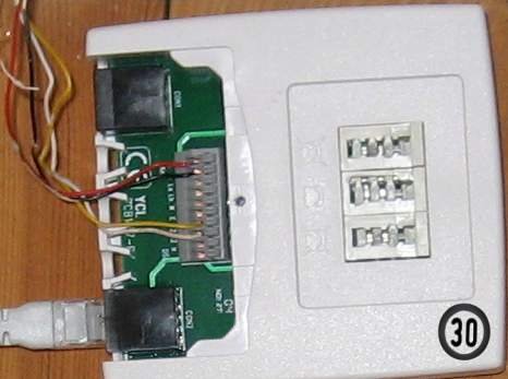

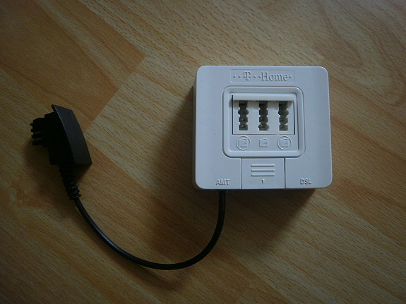

Hast du so einen Splitter?
Kommen da die Kabel aus dem mittleren Bereich, da wo man das kleine Deckelchen herunterschieben kann?
Sieht das dann so aus: VerlSpTAE-Ueb-klein.jpg
https://www.computerbase.de/forum/threads/heimnetzwerk-wohin-telefon-und-modem.998778/
Oder so: splitter_ab.jpg
https://30zone.wordpress.com/2007/02/27/dsl-verlangern-oder-splitter-nach-telefon/

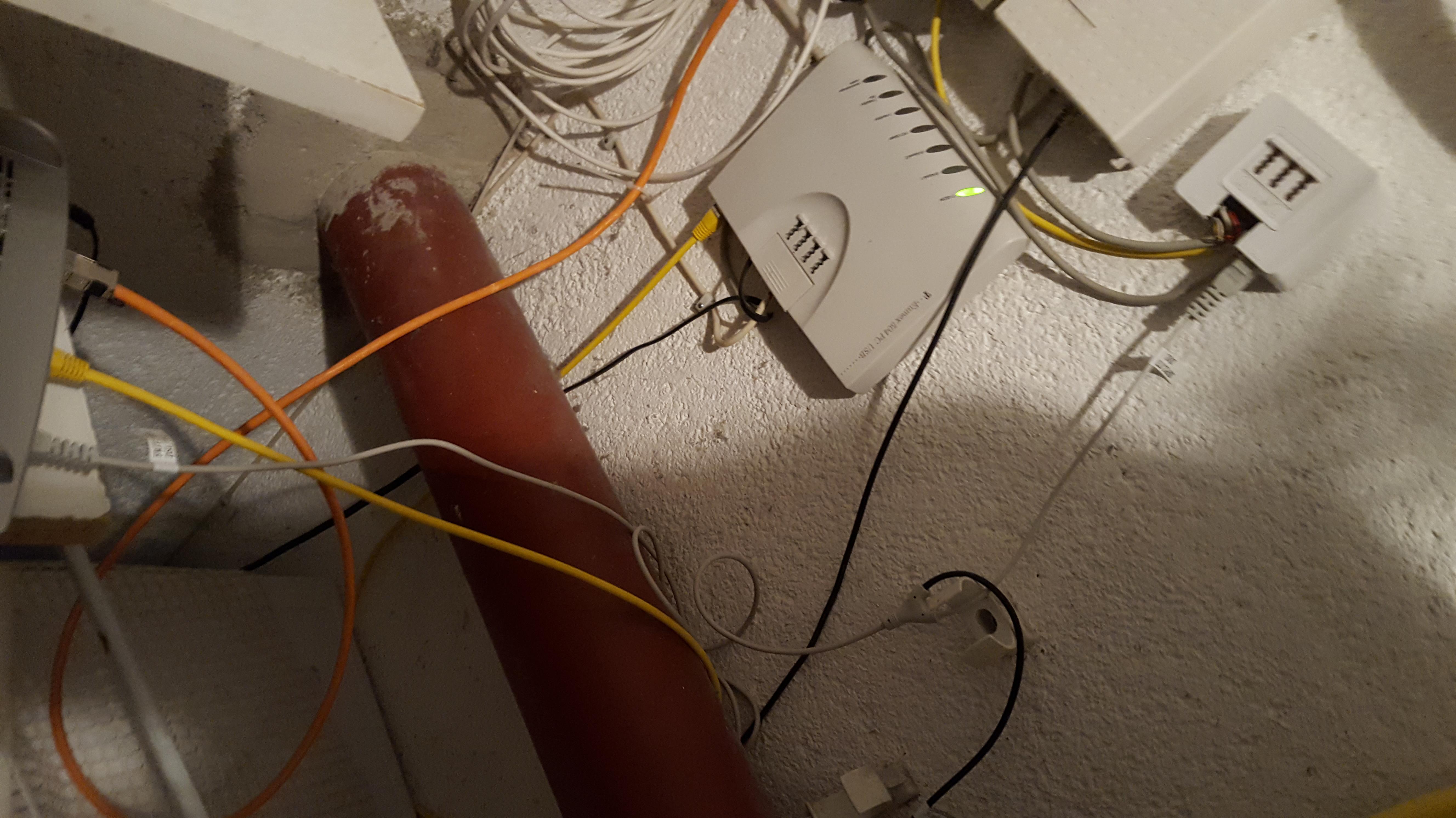

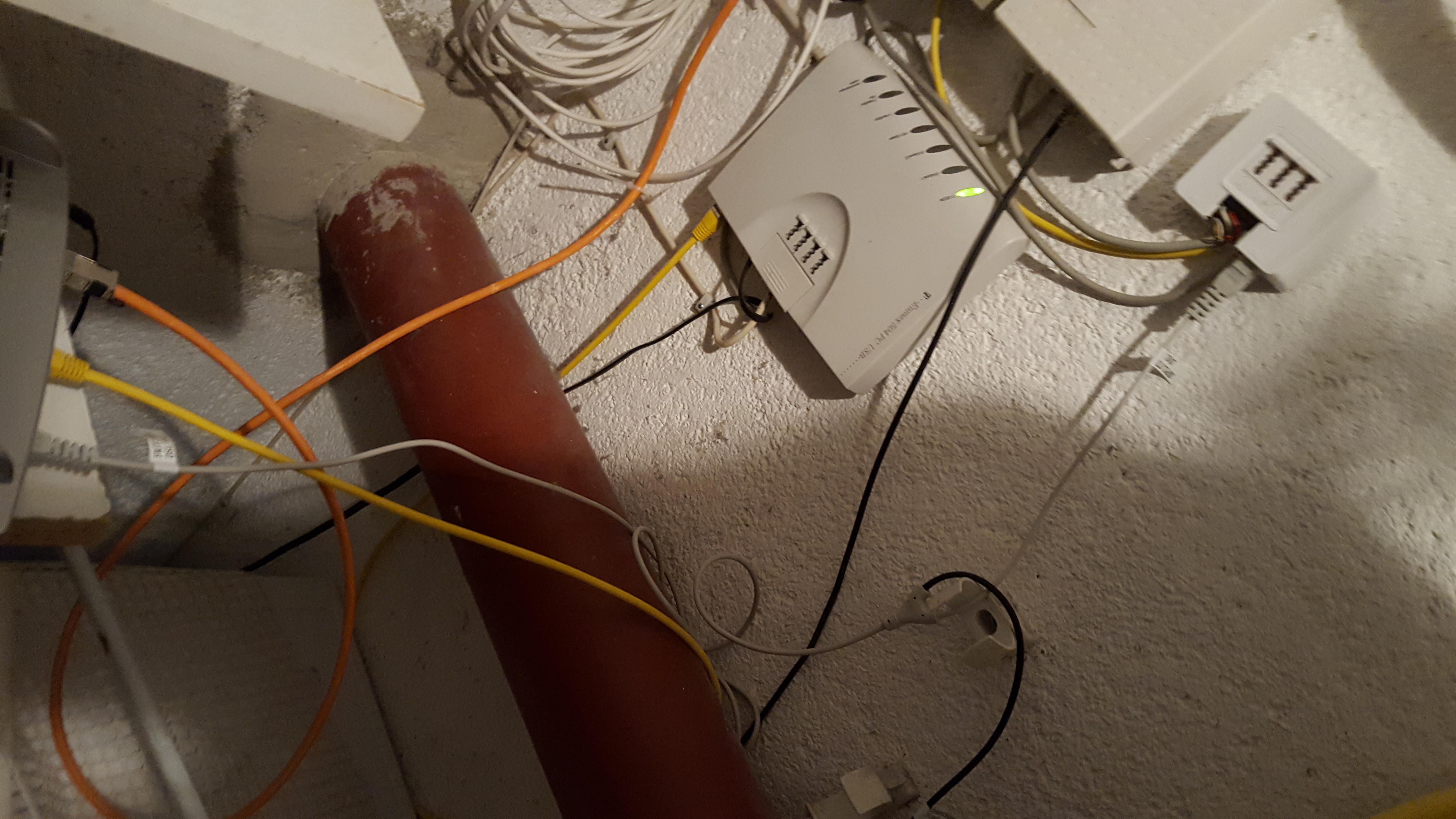

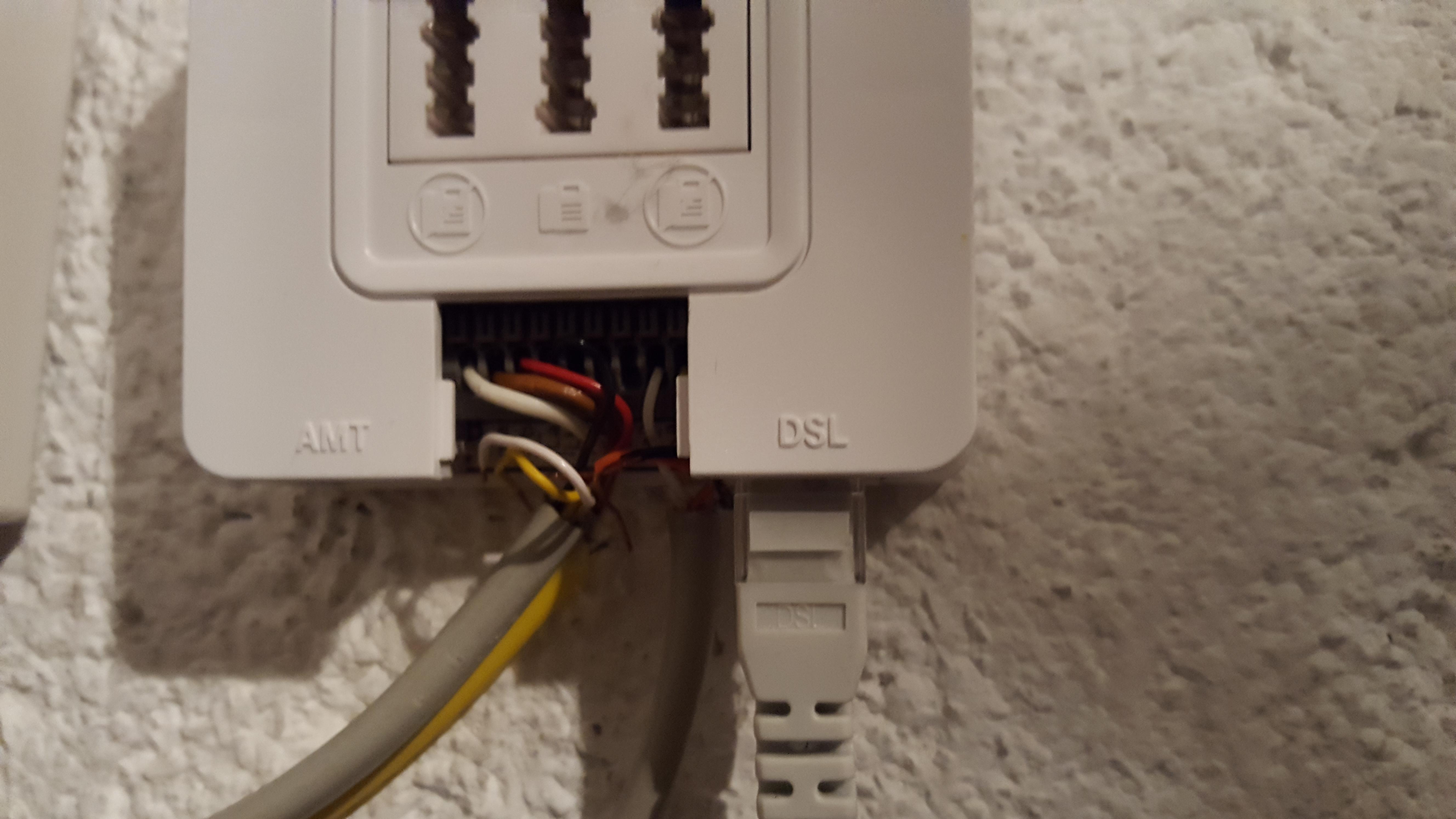

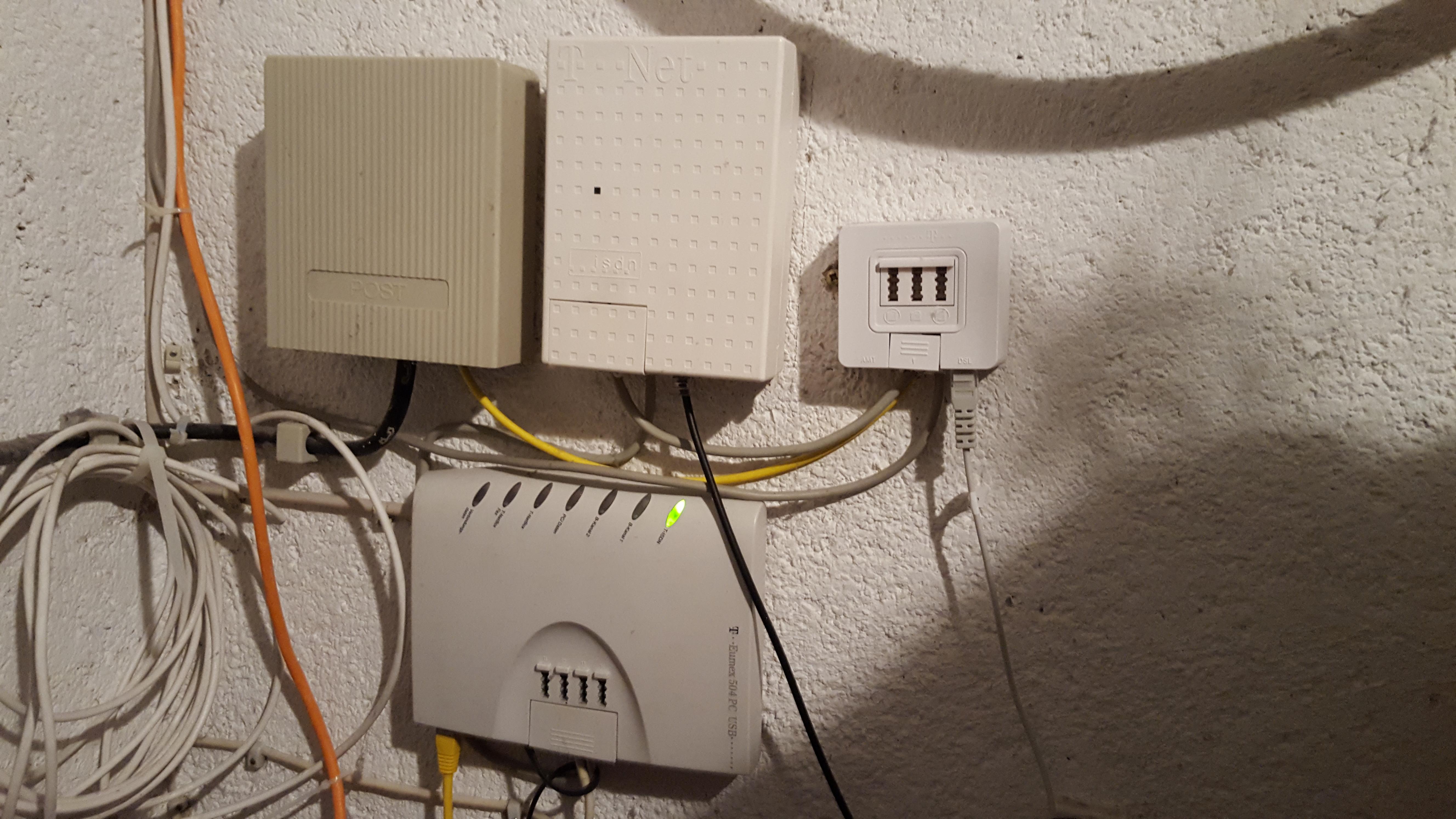

Ich entschuldige mich im voraus für die unordentlichkeit:
Und ja laut M-Net Telefon Support haben wir einen IP-Anschluss. Ob jetzt alles so angeschlossen ist, dass es darüber auch läuft, weiß ich nicht.
Vielleicht könnt ihr in den fotos was erkennen. Das orangene geht zu meinem PC vom Keller in den 1. Stock.
Das graue geht in den Splitter (Y-Kabel, ISDN Stecker wird nicht verwendet).

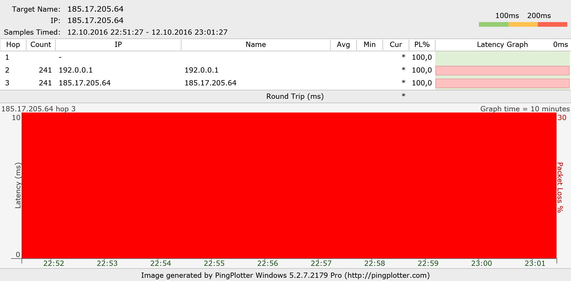

Das Kabel was rechts am Splitter raus kommt und dann anscheinend nach Oben (?!) geht ist parallel zu deinem Y-Kabel geschaltet. Wo geht dieses Kabel hin, bzw. was soll das? Das ist aber höchstwahrscheinlich schon der Grund für deine Ausfälle.
Der ISDN Krempel ist ja auch noch angeschlossen aber wegen IP-Anschluss überflüssig.
Eine TAE Dose kommt dann anstelle des Splitters , an das gelbe kurze Kabel, also direkt an den APL.
ok danke. ich befürchte ich brauch doch jemaden der mir das macht :(
Ehrlich gesagt wundere ich mich etwas, dass das überhaupt funktioniert! :eek: Ein NTBA und eine ISDN Anlage, das hab ich ja schon ewig nicht mehr gesehen. Das es sowas noch gibt und anscheinend auch noch supportet ist (unabhängig davon das man es sowieso nicht mehr braucht)...Vielleicht ist es das aber auch nicht und dein Problem das zugehörige Symptom :D
Ich denke auch, dass das so wie es ist in die Tonne kann. Du brauchst dann nur eine gewöhnliche TAE Dose. Die baut dir normalerweise ein Telekom Techniker da hin, das kostet auch nichts. Wird für gewöhnlich während der Aufschaltung des neuen Anschlusses gemacht. Du musst nur mal gucken was mit diesem zweiten grauen Kabel vom Splitter passiert, was ldasta auch schon angesprochen hat. Das rechte der beiden mittleren grauen Kabel ist gemeint, nicht das graue Kabel zur Fritzbox. Führt das irgendwo nach oben zu einer TAE Dose vielleicht? :D
Keine Ahnung, die verlangen 50 euro für ne halbe stunde von mnet. obwohl wir als neukunde nicht mal nen techniker geschickt bekommen haben..... drecks service
Die Eumex für isdn auf jeden Fall erst mal dran lassen. Das ist nicht die Ursache. Da würde man an der völlig falschen Stelle suchen.
Die TEA Dose muss an das gelbe Kabel am APL kommend angeschlossen werden. Was da noch weg geht könnte eine Gocke oder 2. Anschluss sein, die parallel zur Amtsleitung liegt. Dann wäre das auf jeden Fall die Ursache für langsames störanfälliges DSL. Das hatte ich mal. Da kamen nur 2 Mbit. und Router musste jeden Tag neu gestartet werden. Nachdem die Glocke ab war kamen 4,5 Mbit. Router lief störungsfrei.
Der Splitter muss komplett weg, mit all seinen Kabeln. Dann sollte eine TAE-Dose (alternativ eine RJ45, aber bleiben wir bei Regelbauweise) anstelle des Splitters montiert werden. Das gelbe Kabel das vom APL zum Splitter geht, sieht stark nach Patchkabel mit Litzen aus - was nicht empfehlenswert ist, da die LSA-Klemmen im APL nicht für Litzen geeignet sind. Die Klemmen im Splitter auch nicht.
Das gelbe Kabel zw. APL und - dann - TAE sollte gegen ein kurzes Stück Telefon-Installationskabel mit Drähten statt Litzen getauscht werden. Oder ein Stück Netzwerk-Installationskabel (das dicke orangene das von der Fritzbox weggeht ist so eins - vielleicht liegt ja noch ein Rest im Keller rum?).
Das zweite graue Kabel das jetzt vom Splitter irgendwohin geht hat sowie keine Relevanz mehr bei einem reinen IP-Anschluss.
Das Y-Kabel der Fritzbox würde ich tauschen gegen ein kurzes Patchkabel + TAE-Adapter (liegt der Fritzbox idR bei; es muss der graue sein). Weniger Gekabel.
Und häng die Fritzbox an die Wand, sieht ja fürchterlich aus ^^
Der ISDN-NTBA kann auch weg. Der hat eh keine Funktion mehr.
Die Eumex-TK-Anlage muss bleiben, solange nicht klar ist wie es jetzt mit der Telefonie bei euch aussieht. Wenn Ihr weniger als 2 kabelgebundene Endgeräte (auch Basisstationen!) nutzt, reicht ggf. auch die in der Fritzbox integrierte TK-Anlage aus für alles was Ihr braucht. Wenn Ihr DECT-Telefone habt, könntet Ihr diese ggf. auch an der Fritzbox mit anmelden, sofern in Reichweite und die Telefone keinen Anrufbeantworter haben bzw. Ihr diesen nicht nutzt.
Wo soll er die Eumex Anlange denn noch anschließen, wenn der NTBA, der den Anschluss für die Eumex bereitstellt, und der Splitter, der wiederum den Anschluss für den NTBA bereitstellt, weg sind? ;)
Spielt aber alles keine Rolle. Da muss dann eben mal ein Techniker her und das neu verkabeln. Wir können hier ja daherreden was wir wollen, wenn er das nicht umsetzen kann bringt es doch alles nix. Und wenn der Provider 50 Euro pro halbe Stunde verlangt, dann muss man eben mal 100 Euro investieren.
