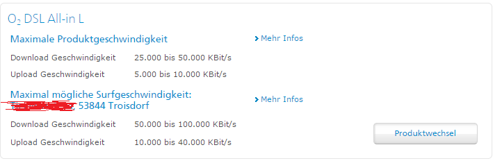

Sry MrWaYne unser Dorf bekam am 15.03.2014 erst VDSL für die 2. Jahreshälfte war dann Vectoring geplant was die Telekom ende Oktober umstellen wollte
Hier mal ein bild :)
Auch ein Telekom-Techniker bestätigte mir das meine Leitung ich glaube das waren 140mbit/s down 40mbit/s up kann keine Ahnung ob der 100 oder 140 gesagt hat eins von beiden muss es sein.
