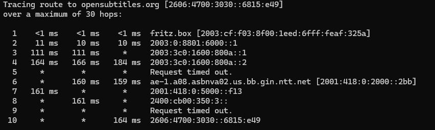

Ich kann sehr viele Webseiten nicht mehr aufrufen und weiß gerade nicht was ich machen soll. Es liegt wohl an IPv6, hier mal ein verkürztes Beispiel:
Nicht nur sind die Laufezeiten höher, ich habe auch massiv Packetloss. Kann das an meinem Rechner / Fritzbox liegen oder eher an der Telekom? Ein Trace würde mich ja eher hin zur Telekom hin verleiten, aber das Problem besteht schon seit Wochen - dann hätten sich doch schon mehr Leute gemeldet.

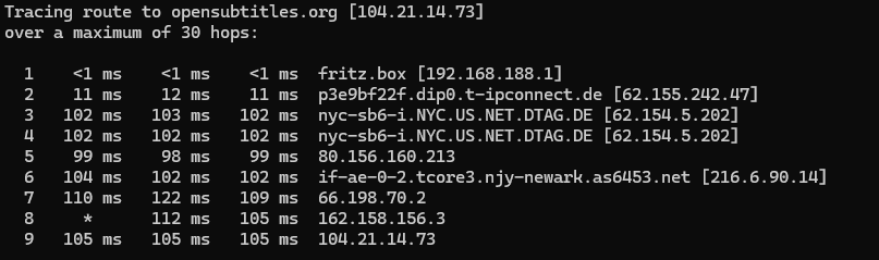

Das die Unterschiede zwischen IPv4 und IPv6 vorhanden sind, kann durchaus mit unterschiedlichen Routen für beide Protokolle zusammenhängen, wobei es mich auch ein bisschen wundern würde.
Reaktionen: Joe Dalton
Genau das von @Mr.Highping ist der Fall beim TE. Das sind zwei völlig unterschiedliche Routen unterschiedlicher Tier 3 Carrier (siehe Hop 6). Eine Route geht über NTT Data und die andere über Tata.

Der Loss fängt ja direkt nach dem 2. Hop an. Noch in Deutschland! Jemand noch eine Idee was ich da machen kann?
Der Hop ist nicht mehr in Deutschland, das erkennt man schon an den Delay Zeiten. Ein whois ergibt auch schnell "Telekom Noth America".
Es sind und bleiben ICMP Pakete, damit ist keine Aussage über die tatsächlichen Paketverluste möglich. Die Verlustquote des letzten Hops ist die höchste und deutlich höher, als beim vorletzten Hop. Wenn es ein Paketverlust-Problem ist, tritt es auf dem Server auf, und nicht auf dem Weg dahin. Möglicherweise ist der Server überlastet.

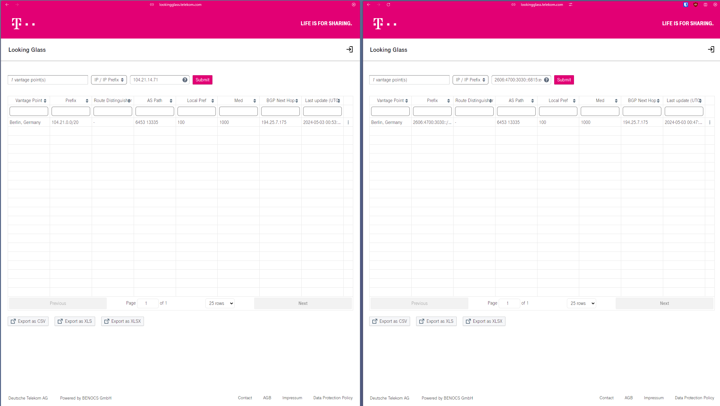

Was allerdings interessant ist, dass sowohl IPv4 als auch IPv6 über die selben Provider geroutet werden wenn man sich mal die Ziel IPs anschaut:
