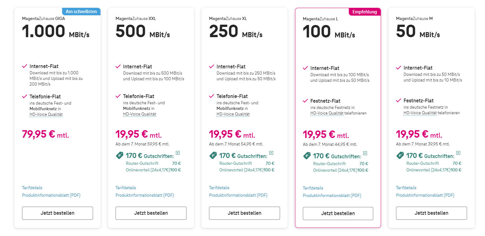

Tatsächlich gibt es den 250er auch bei Glasfaser:
Zumindest an meiner Adresse wo nur Glasfaser aber kein Kupfer im Haus liegt..
thom53281 schrieb:
Stimmt, tatsächlich. Wenn man normal recherchiert, dann wird der Tarif nirgends angeboten.
Auf der Seite mit den Glasfasertarifen werden zunächst nur 500 und 1000 Mbit/s angezeigt. Direkt drüber ist aber der Link "Alle Glasfaser-Tarife anzeigen". Da gibt es dann alle:
Ich denke aber auch, dass die Telekom das etwas offensichtlicher machen könnte. Zumal sie an derer Stelle bewusst damit wirbt dass es bei FTTH die gleiche Leistung zum gleichen Preis gibt.
"Genau so langsam wie VDSL" ist ein eben schlechtes Verkaufsargument für FTTH. Es ist aus Marketingsicht nachvollziehbar, dass im Zusammenhang mit Glasfaser zuerst die wirklich schnelleren Tarife präsentiert werden. Dass dies gleichzeitig auch sehr teure Tarife sind, kommt sicher nicht ungelegen.
